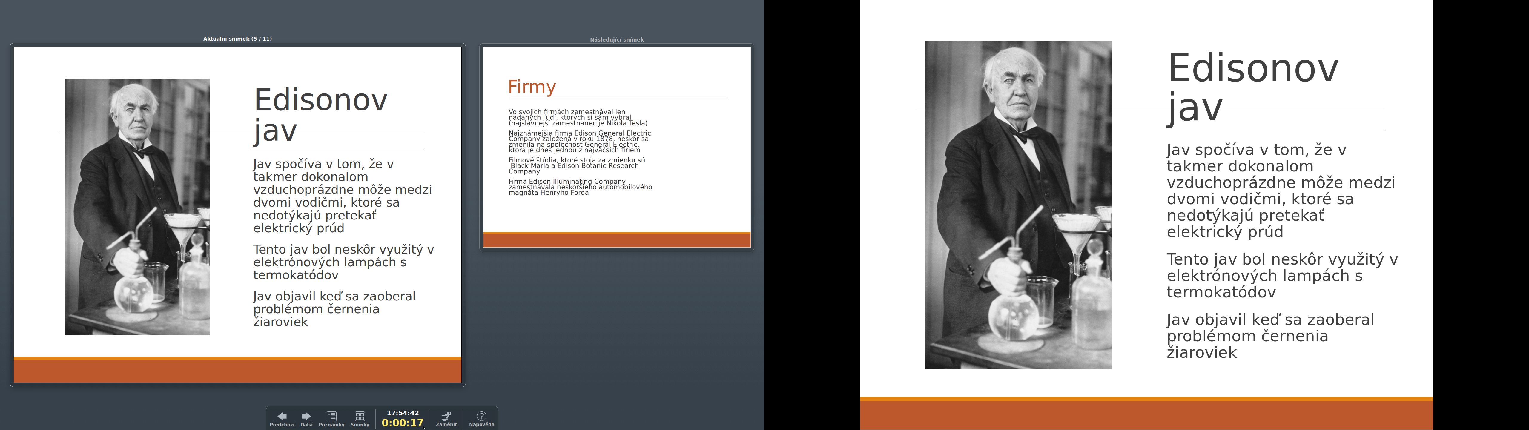

na viacerých pocitacoch sa po spustení prezentacie zblbnu slajdy..obrazky a pismo, vid priloha,bola tam 2013 a po preinstalacii na 2016 problem ostal,
robí to aj s inými prezentaciami iných prezentaciach.... v čom je chyba ???

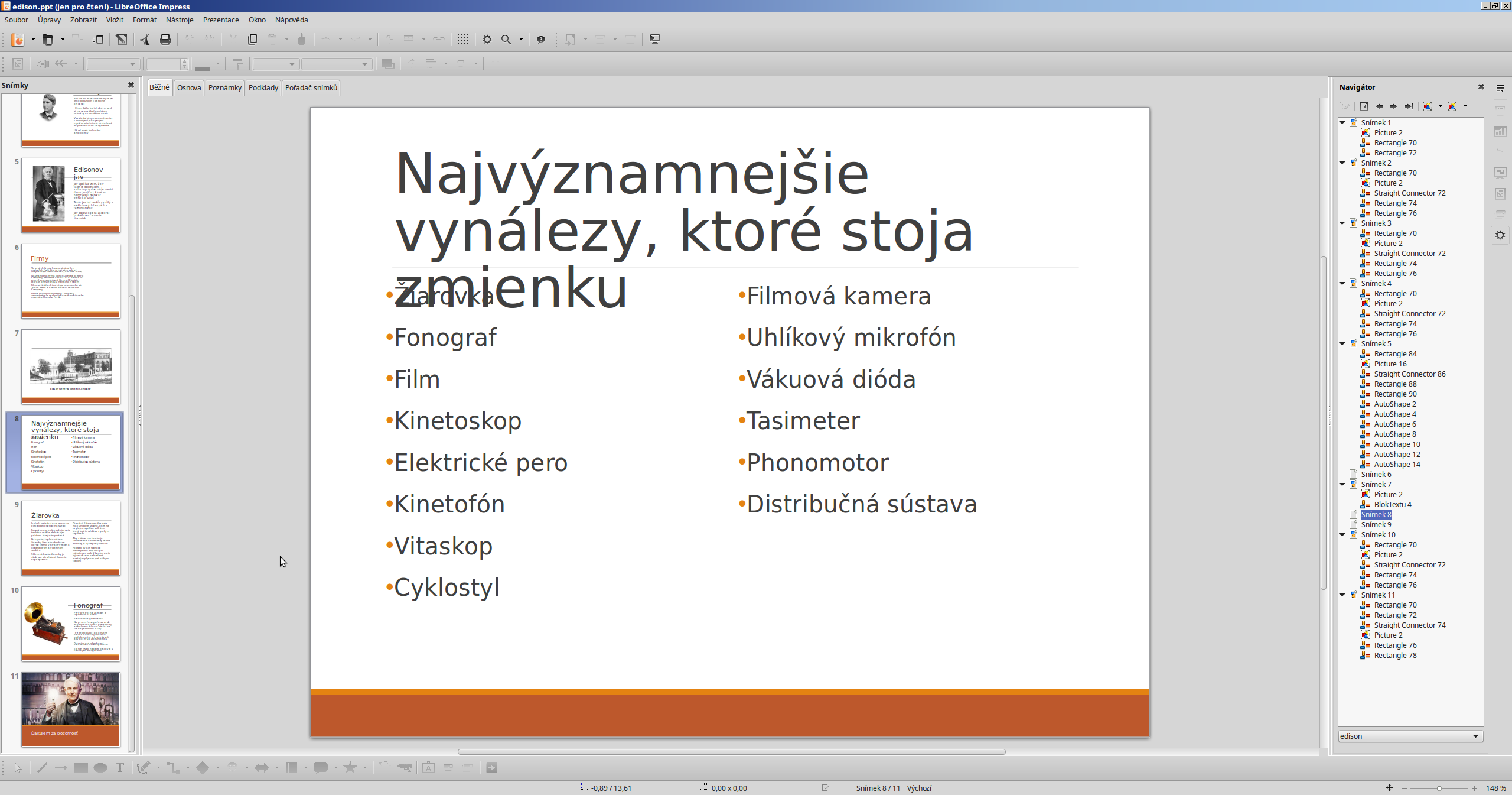

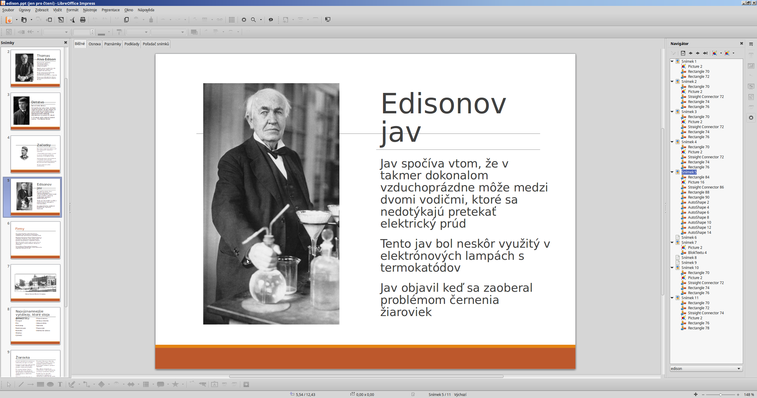

Otvírám v LO ( pp pod linuxem opravdu nespustím, i kdyby to šlo, moc o office nestojím) poměrně star…

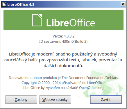

No on M$ mnohdy není kompatibilní sám se sebou. Pod Plasmou s LibreOffice mi Edison chodí dobře. Je…

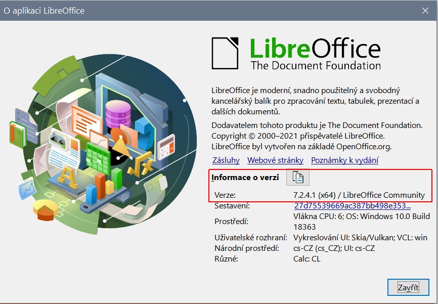

Máš hodně starou verzi LO. Např. ty překryvy písma se v tom nevyskytují. [94963-lo-jpg]

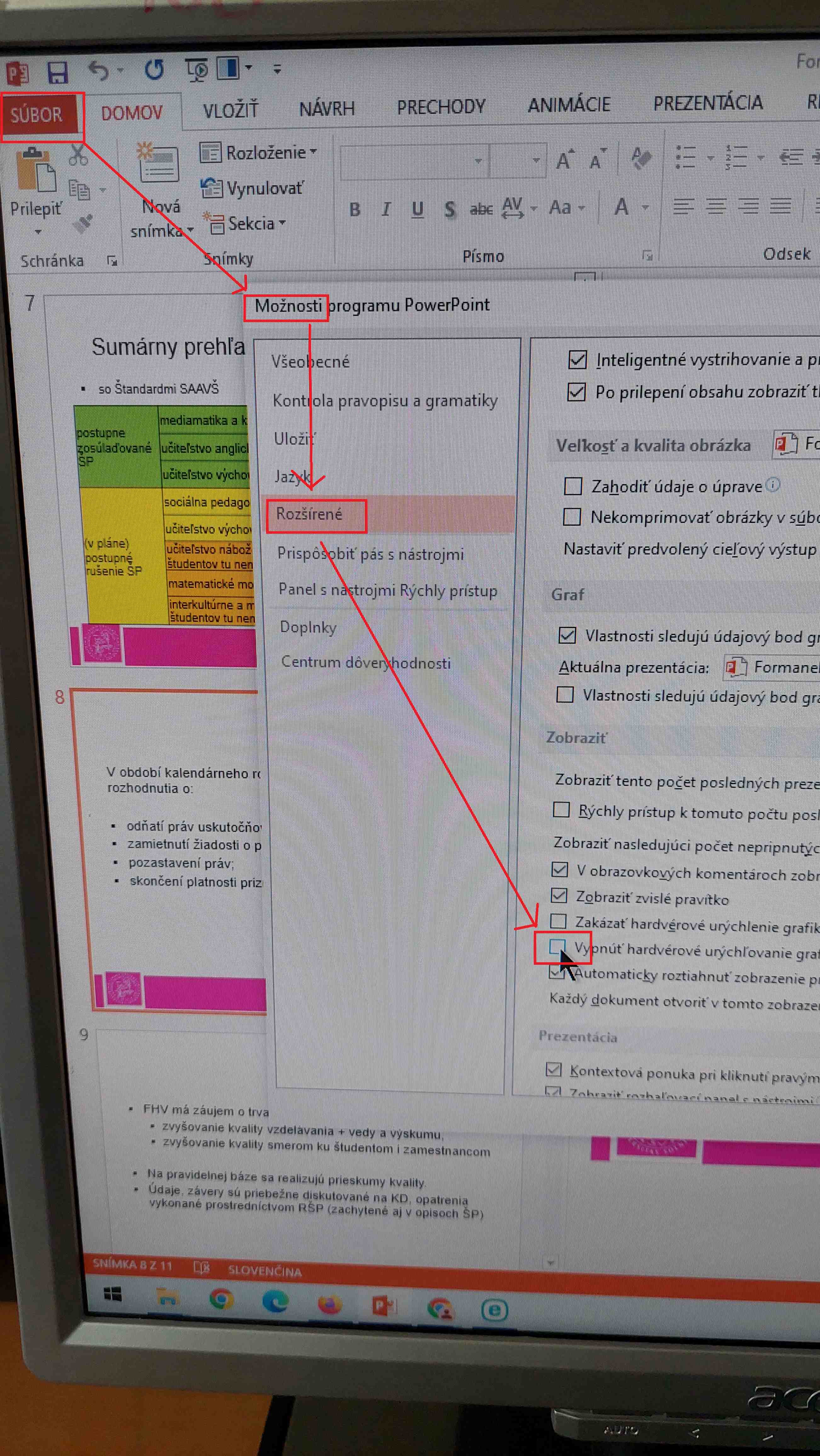

Dakujem za snahu, nakoniec som vygooglil v angl..... problem sa vyriešil takto ... pozri prilohu v… poslední

Otvírám v LO ( pp pod linuxem opravdu nespustím, i kdyby to šlo, moc o office nestojím) poměrně staré verze a prezentace se zdá být bez problémů. SEm tam nějaké drobnosti, ale to by se v pěti minutách spravilo (zdá se že někde textu nestačí vymezený prostor).
Takže pokud to nepracuje v microsoftím produktu, doporučuju upravit (těch pár nepatřičností) a promítat z libre office.
Mě nějak od aktualizace LO odradila poplašná zpráva, že od verze 5 používá ribon jako m$. Jaké pak bylo moje překvapení, že sedmička má normálně roletkové menu (ribon jen jako volitelný a neni default) - také ji na nějakém PC mám. Ale jinak nemám potřebu to aktualizovat, přecejenom mám s aktualizacemi čehokoliv spíš špatné zkušenosti. Na nový PC patří nový sw (opravdu nejsem maniak, co by na nový PC zkoušel instalovat XP; na druhou stranu pokud mi 15 let šlape PC s XP nechci to měnit), ale pokud nejsou potřeba nějaké nové funkce (v případě VLC to třeba bylo přehrávání 4k) tak nevidím důvod hrabat se v něčem, co šlape. Jo kdyby šla nová verze nainstalovat po bok staré, to by bylo něco jiného.
I samotná prezentace vypadá v pořádku (na obrázku jsou oba monitory vedle sebe, jinak jedno by byl monitor na stole a druhý plátno). Mezeru do "v tom" jsem přidal, nemohl jsem se na vtom dívat. To řádkování 90% (a někde i 70%) je schválně nebo omylem (osobně pokud bych použil něco jiného než 100% tak spíš víc, zhuštěné se to blbě čte), nebo je to jen nějaká chyba při převodu do odp. Jinak je to pěkná prezentace.
