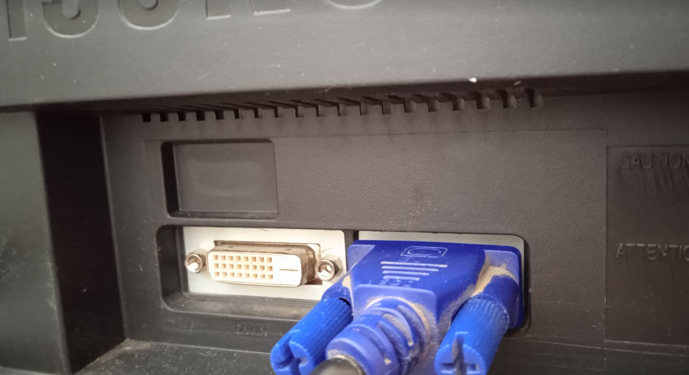

monitor ma aj HDMI vstup.
na tom místě kde to jde vidět na internetu je jen plast.
mozes dat foto daneho miesta?
foto
costcutting pre vychodnu EU :)

Co jsem se koukal do specifikací toho monitoru, tak by měl mít i HDMI. Opravdu tam není? I když je možné, že u nás prodávali nějakou ořezanou verzi, aby ušetřili pár dolarů.
foto
