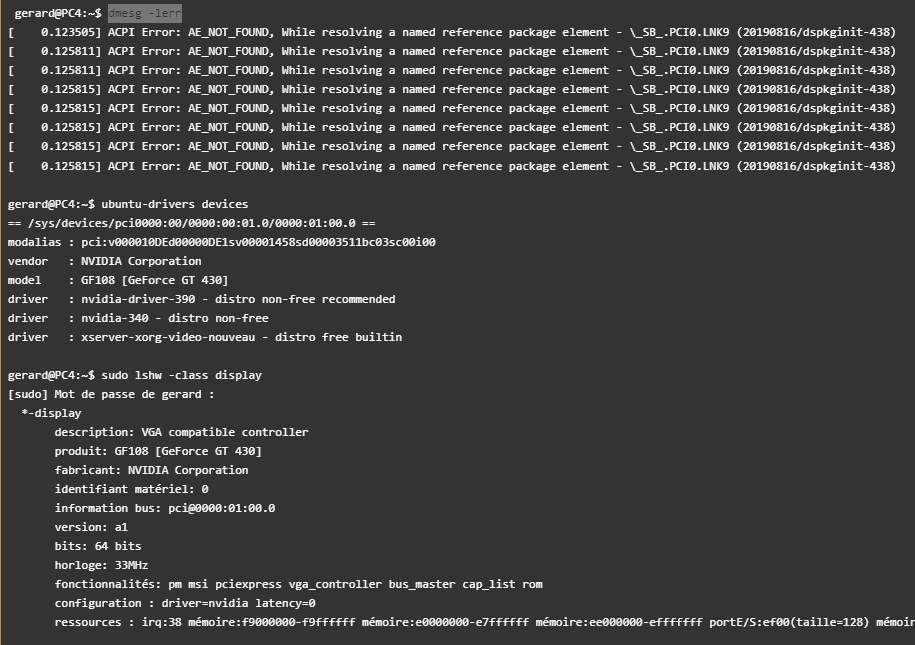

- Co se tyce HW, hodil by se dmesg s vypisem chyb a navic uvidime jak GK ten NTB pouziva :
- Coz ti vrati :
- popripade pro jednoduzsi reseni doinstaloval :
- a pro informace pak uz jen staci zadat logicky :
