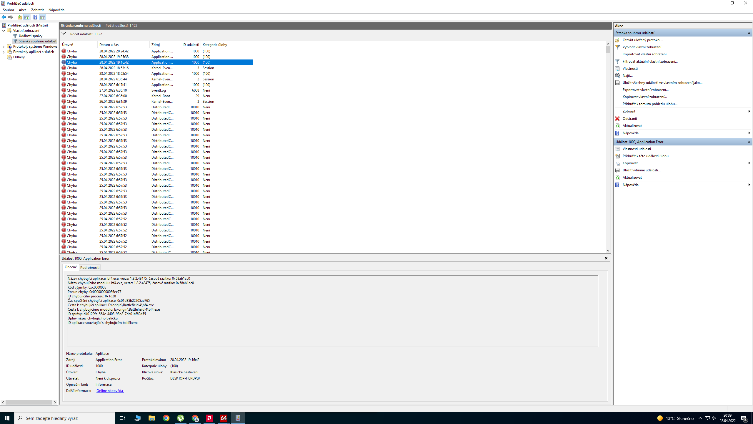

Foto chyb

Na téma padání her tady bylo napsáno tisíce rad a postupů... Asi jsi moc nehledal, co?
Co třeba Prohlížeč událostí? Nějaké zajímavé chyby?
