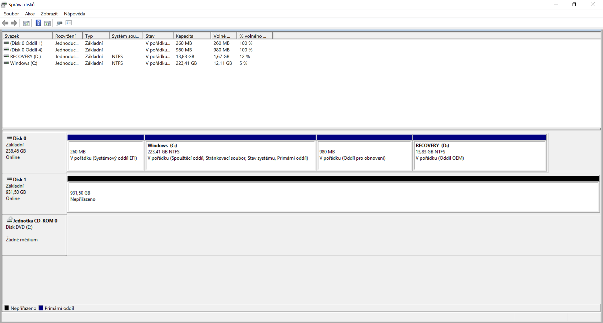

Dej sem obrázek Správce disků. Třeba jen stačí roztáhnout jeho okno nebo použít posuvník...

Tak už jsem ten screen nějak udělal. Ale ta klávesnice pořád blbne, i když jsem restartoval počítač.…

Jo, je to ten Disk 1. Jak ho teď naformátovat?

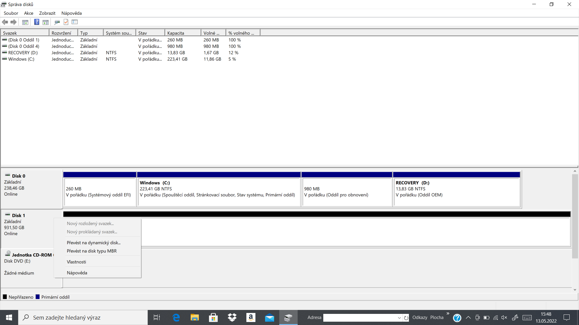

nejdriv naformatovat, windows uz tomu da pismeno. jestli je ten disk starsi, zkontroluj ho v crystal…

Přiřaď tomu disku písmeno. Klikni na tu pravou část pravým tl. myši, je tam i formátování.

Když kliknu pravým tlačítkem myši, tak tam není formátování. A ten počítač se mi zbláznil úplně. Na…

Už se to povedlo, jsem klikal na špatnou část. Už jsem to naformátoval a disk vidím, díky moc. :-)…

Nejdřív tvrdíš, že disk není vidět ve Správě disku, přitom na obrázku normálně je. Hm. Stačí přes pr… poslední

Tak už jsem ten screen nějak udělal. Ale ta klávesnice pořád blbne, i když jsem restartoval počítač. Např. na externí klávesnici nejde vypnout podsvícení nebo když jsem byl na Ploše a chtěl jsem dát Windows + r, tak mi to dělalo jenom r (a našlo mi to zástupce na Ploše, jehož název začíná na r - Recuva). Pravé tlačítko nefunguje ani na myši, ani touchpadu. A interní klávesnice mi na notebooku nefunguje už půl roku, protože mi tam natekla voda, nicméně používám tu externí a ta vždy fungovala.
Ten externí disk bude asi ten Disk 1, ale mám ho jenom dole, a ne nahoře mezi svazky.
