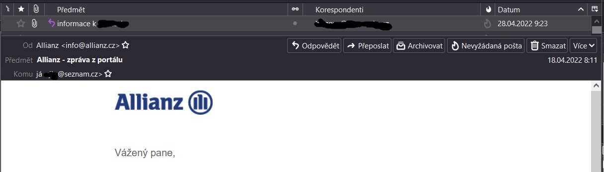

Používám pro příjem pošty ze Seznamu přes IMAP Thunderbird. Opakovaně se mi stalo, že se "promíchají e-maily". Naposledy dnes.
Co to promíchání znamená?
V řádkovém seznamu e-mailů je jak v předmětu, tak i v odesílateli správný předmět i odesílatel. Po výběru tohoto řádku je ale zobrazen úplně jiný email, který s tím z přehledu nijak nesouvisí a není už ani v seznamu doručené pošty, ale byl už dříve přesunut do osobních složek.
Chybně se to zobrazí i při požadavku na Otevření konverzace. Chybný mail je opět špatně zobrazen a k němu jsou připojeny už správně další e-maily, která na původní sledovaný mail navazují.
V poště na Seznamu je to OK. K "promíchanému" e-mailu se tak dostanu, ale u mě na PC tomu tak není a nepřišel jsem na způsob, jak to napravit. Dá se s tím něco dělat, aby znovu a tentokrát dobře TB načetl obsah mailu? Přes vynucený příjem zpráv se na tom nic nezmění. Zavřít/otevřít TB taky nepomohlo.

Z toho screenu není vidět problém. Zkus TB spustit v Režimu řešení potíží (přístup z nabídky Nápověd…
IQ37 13.05.2022 18:17
Ono to vidět je, pouze ne na první pohled. Mail, o který se jedná má předmět "Informace k ....", ale…
yorg 13.05.2022 18:32

No, byl to pokus. Takový problém jsem ještě nepotkal. Další možnosti, kam se zaměřit: - používáš něj…
IQ37 13.05.2022 19:06
Pokus dobrý, nic proti němu. Nepomohl, ale ani neuškodil a je dobré vědět, že to tam je. TB je nains…
yorg 13.05.2022 19:36
Zkus TB spustit v Režimu řešení potíží (přístup z nabídky Nápověda). Možná to kazí nějaký doplněk.
Pokud se to stává jenom občas, tak to asi doplňkem nebude.
Mail, o který se jedná má předmět "Informace k ....", ale po kliknutí na řádek s tím mailem je zobrazen mail z pojišťovny Allianz, s předmětem Allianz zpráva z portálu který s tím nemá nic společného.
Řešení potíží nepomohlo.
Provést změny a restartovat
1) pouze Zakázat všechny doplňky - beze změny
2) pouze Obnovit původní nástrojové lišty - beze změny
3) obě volby - beze změny
Pokračovat v režimu řešení potíží
všechny 3 volby opět beze změny
- používáš nějakou synchronizaci účtů?
- máš nastavené nějaké vlastní filtry v Thunderbirdu nebo ve webmailu?
- zkušebně vytvořit v TB nový profil, jestli je chyba v TB nebo někde jinde
TB je nainstalován standardně bez doplňků. Přes IMAP synchronizuje 3 mailboxy. Po jednom na Seznamu, Gmailu a Volnem.
Přiznám se, že s pokusničením moc kamarád nejsem. Jsem rád, že jsem TB po menším boji nastavil aby fungoval jako náhrada Outlooku a nerad bych to do****** a celé to absolvoval znovu. Nerad proto, že už si to nepamatuji, jak jsem k cíli došel.
Nakonec jsem to "vyřešil". V maiboxu na seznamu jsem zmatený e-mail přesunul z doručené do hromadné a po přijetí zpráv v TB už to stáhlo dobře. V TB pak stačilo mail opět přesunout zpátky do doručené. Vím, je to prasárna, ale pomohlo to. Chvála Bohu za IMAP, s POP3 bych to udělat nemohl.
