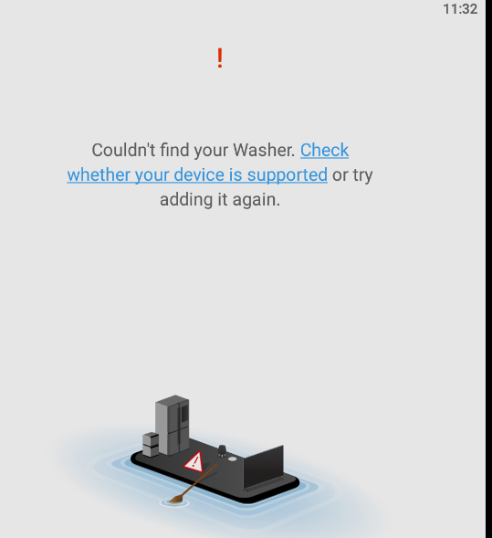

Snažil jsem se propojit pračku přes aplikaci SmartThings, ale nepodařilo se mi spárovat s pračkou s aplikací.

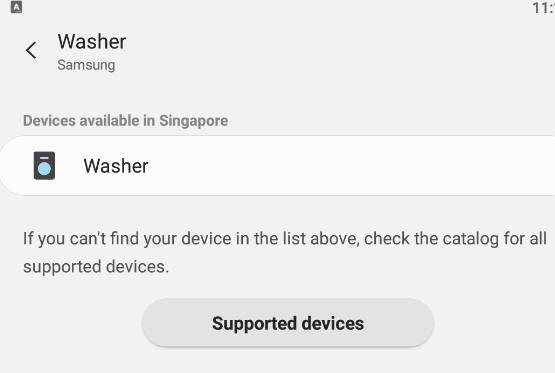

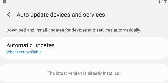

Když jsem se pokoušel to napojit ručně tak jsem danou pračku ani nenašel v seznamu podporovaných zařízení, přitom mám aktualizace zapnuté.

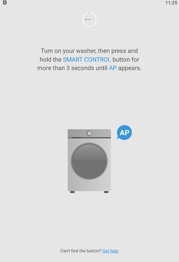

Na pračce spustím AP (nic nemohu nastavit pouze spustit), a pak telefonem se k ní snažím připojit. T…

Asi ti to v řešení nijak nepomůže, ale překvapuje mě, že si ta aplikací myslí, že jsi v Singapuru.
Wikan 15.05.2022 10:29
Tak toho jsem si nevšiml, a já měl zato, že to je ČR. Díval jsem se do nastavení a nic jsem tam nena…

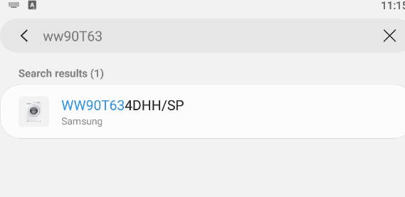

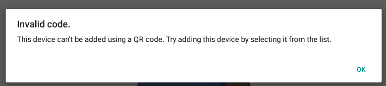

Když zkusím načíst QR kód na pračce, tak mi hodí chybu (viz příloha), když ji tam zkusím vyhledat dle modelu, tak ji tam nenajdu.
Teprve až se mi podaří spojit pračkou s telefonem, tak pak bych ji mohu pustit do na wifi (na telefonu ji řeknu heslo k wifi), ale jak říkám na pračce nemohu nic ohledně sítě nastavit, pouze spustit AP.
S mobilem stojím u pračky, takže sílou signálu to nebude.
Teprve až se s telefonem připojím mohu řešit nějakou moji wifi.
