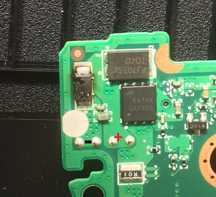

Ahoj,
vedel by niekto čo môže byť to zhorené ? + a - na obrázku označuje prívod napájania z DC konektora notebooku.
Ďík

Zhořené to je od pohledu.
Tipuji na transil.
Přidávám se k tomuto tipu. Zemřel hrdinnou smrtí při ochraně elektroniky. Někdy se stává, že se přepálí jen tak (už jsem to párkrát viděl), ale přesto bych se zamyslel, jestli k tomu neměl důvod...
dakujem, trochu ma pletie to malé biele plusko pri ňom na mínus póle napájania.
Prosím, rádo se stalo. To se stává že má "travestit" problém.
Škoda, že si zatajil, o jaký jde notebook, třeba by se líp hádalo.
Aspire A315-51. nemyslím že je to dôležité. Predpokladám filtračný kondenzátor, alebo nejaká ochrana ako bolo povedané vyššie. Je to hneď na vstupe, tak asi vo všetkých notebookoch to bude podobné. Bolo to v skrate a po vybratí notebook funguje. Ak tu niekto notebooky servisuje, mohol by vedieť čo tam dať. napájanie klasika 19V
Já si myslím, že to důležité je. Protože se dají najít fotky základní desky, na kterých je spálená součástka vidět....

jo, je to tá doska, ale čo je na tej súčiastke neprečítam, ak na nej vôbec niečo je![:-)](https://static.poradna.net/images/smiley/smile.gif)
Souhlasím s panem Hostem. Pokud má být pomoc přínosná, tak je třeba v takových případech vždy uvést typové značení zařízení.
Podle něj se pak dá dohledávat schema. Možná je nějaké video na YT. Je možné, že se jedná o typický projev v důsledku návrhu nebo parametrů součástky. Tedy vlastnost = kurvítko. Napsal bych výrobci a otestoval ho, jak na to zareaguje.
Ještě dodatek, když opravuju základní desku, tak se vždy nejprve snažím zjistit jaká je to revize. Může být více verzí, protože se třeba odstraňují chyby v následných HW úpravách. Podle revize vyhledám schema. Z něj se pak dá vyčíst více informací.

Je to ochrana proti přepětí a/nebo přepólování. Jak moc je to tam důležité se pozná až časem![;-)](https://static.poradna.net/images/smiley/wink.gif)
o dôležitosti tej veci nepochybujem. Potrebujem len vedieť, čo tam na miesto toho dať, aby som z kľudným svedomím mohol za opravu vypýtať majlat.
Takto vypadá narostá většina součástek. Klidně to může být dioda proti přepólování, polarita by seděla proužek na + znamená orientaci v závěrném směru (normálně nevede, když se přepóluje napětí tak ho zkratuje a když to napětí je dost tvrdé, tak skončí takto). Ale může to být klidně nějaký transil, podobný vzhled mají i kondenzátory. Na tom pouzdru mi přijde, jakoby byla nějaká písmenka (vidím Y), třeba by pomohla zmenši množinu možností.
