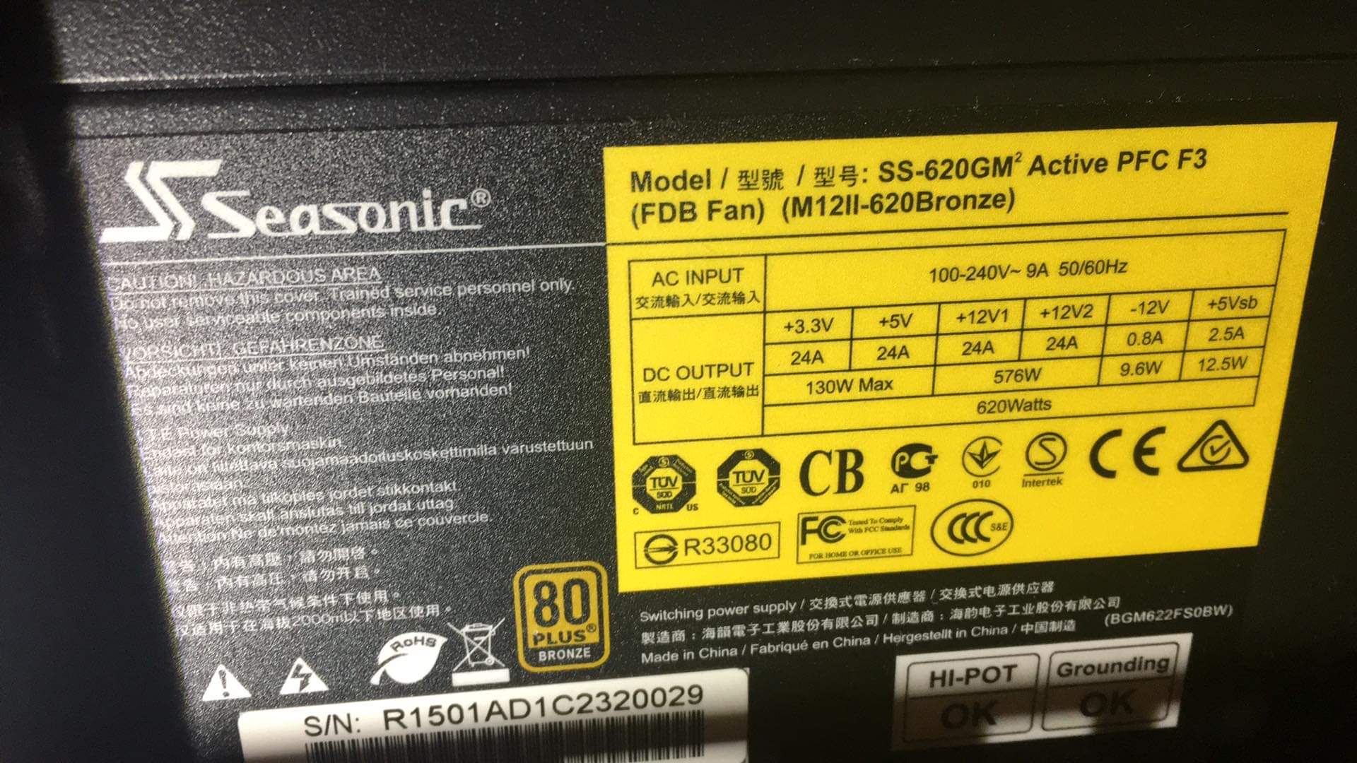

nedávno mi přestal fungovat starší počítač s grafickou kartou RX 560 4GB. Problém je, že počítač jede, ale obraz nenajede, periferie nesvítí a grafické kartě se neroztočí větráky. Zkoušel jsem ji v jiném PC a tam funguje, takže jsem usoudil, že odešla základní deska. Většina komponent z počítače je ale více než 10 let starých, takže jsem se tomu ani nedivil.

Kontrolní otázka: jsou na desce nafouknuté kondenzátory?

Vypadají v pořádku, vršek je rovný.

zkus na té desce ještě cmos reset. periferie nesvítí to vypadá jako nefunkčních +5V. co je tam za…
lední brtník 06.06.2022 22:49
CMOS baterii jsem vytáhl i vyměnil, ale PC stále nefunguje. zdroj viz. foto, zákl. deska MSI 970 Ga…

Může to být jenom vadný zdroj.
