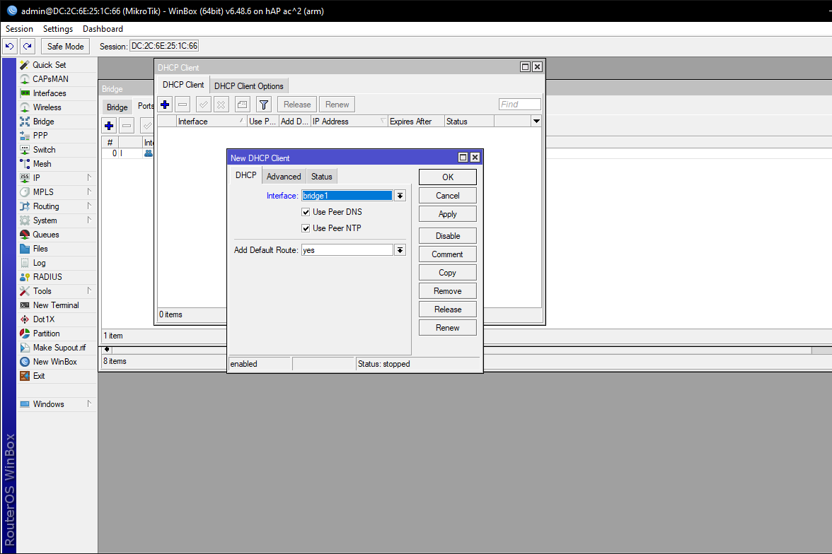

dostal jsem Mikrotik hAP AC2 jako dárek od kamaráda, když jsem mluvil o rozšíření wifi signálu po domě. Bohužel se mi tím spíše pomstil.
Mohl by mi někdo poradit, co přesně dělám špatně při nastavení wireless bridge k mému stávajícímu wifi routeru?
Víceméně nějaký postup jsem se dočetl z webů, ale nefunguje stále.
1) hodím čistý restart configu

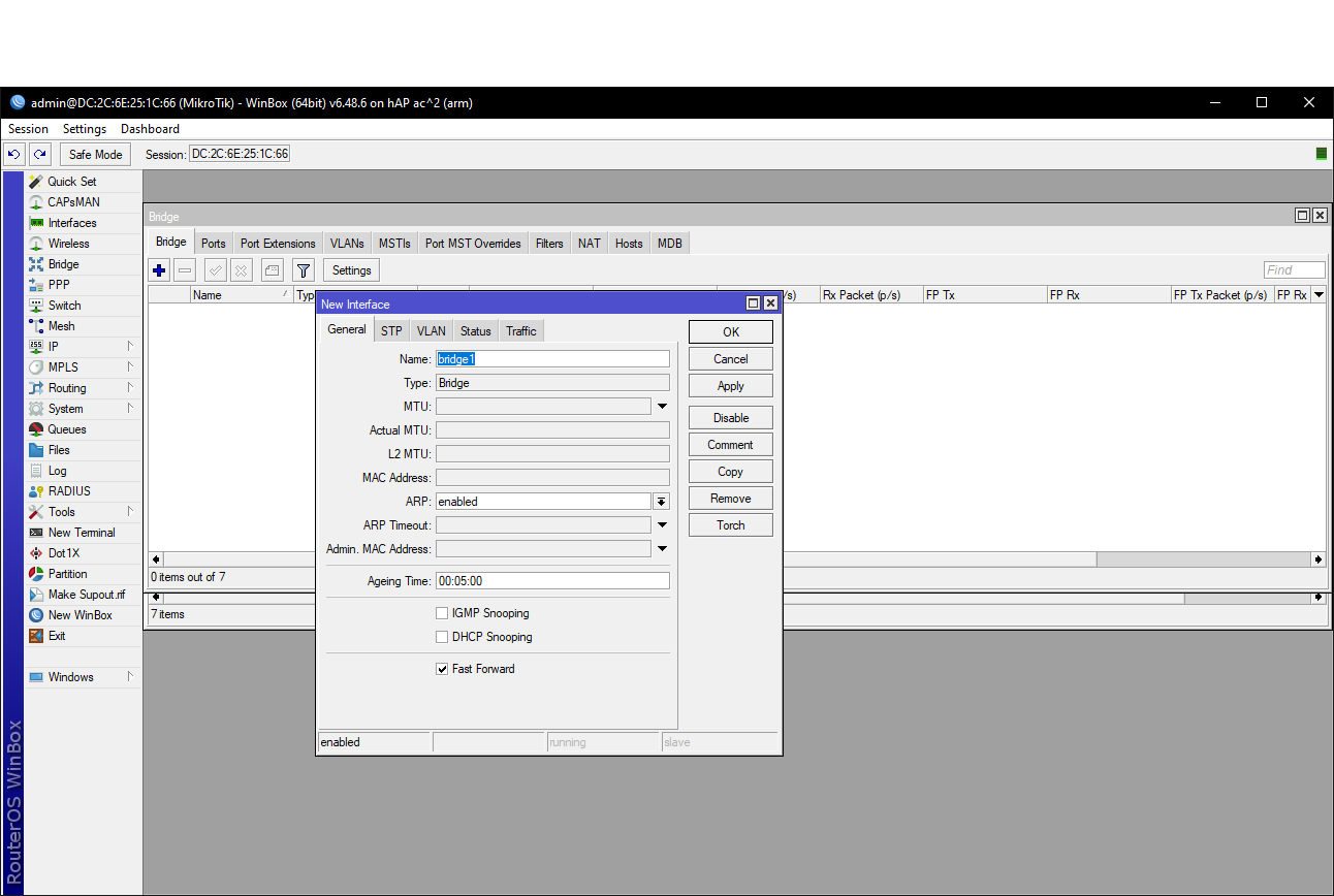

2) vytvořím nový bridge

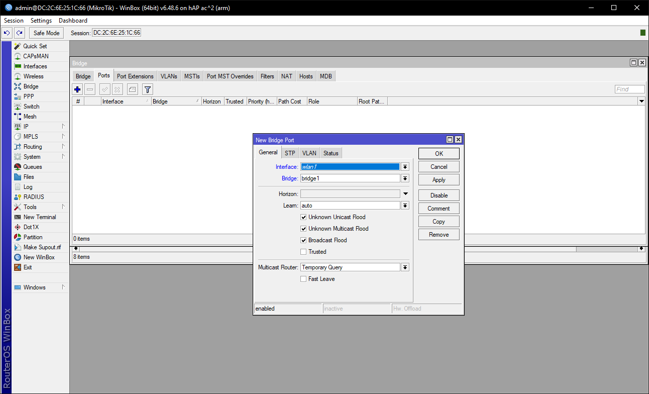

3) naházím tam porty
4) vytvoření nového dhcp klienta

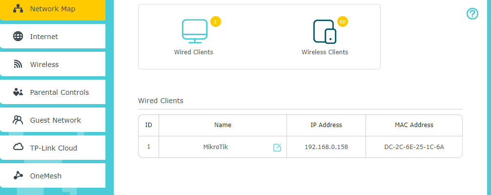

5) v tp-linku se normálně zobrazí, jako připojené zařízení.
(viz screeny v přílohách)
Mohl by mi někdo poradit, co dál, jelikož už jsem z toho patřičně zoufalý.
Děkuji předem.
Lukáš

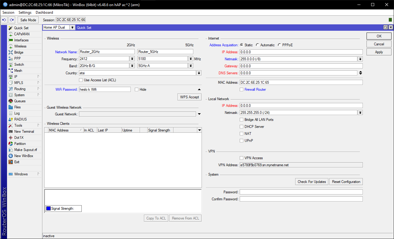

Když provedeš reset, pak máš vše nastavené. V QuickSet nastavíš režim HomeAP, nastavíš pevnou IP na…
Jan Fiala 30.06.2022 13:04
Jan Fiala
"home ap" u mikrotiku je režim router s natem. "basic ap" bude režim pro rozšíření lan/wifi.
lední brtník 30.06.2022 13:16
Jen pro jistotu, část vlevo je mi jasná, co se týče té vpravo, tak pod Internet -> IP Adress mám za…
Luky00 30.06.2022 13:39
Luky00
Ne. Internet vůbec nevyplňuješ, protože se neroutuje. Adresu v LAN (i DNS) si můžeš nechat přidělit…
touchwood 30.06.2022 14:35
V QuickSet nastavíš režim HomeAP, nastavíš pevnou IP na vstupu z rozsahu prvního routeru (abys mohl do konfigurace), nastavíš heslo pro WiFi a v podstatě máš nastaveno.
Adresu v LAN (i DNS) si můžeš nechat přidělit DHCP serverem.
Vše předpokládá, že Mikrotik a tvůj router jsou propojeny kabelem zastrčeným v LAN portech.

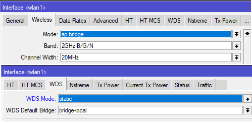

v tom případě zapomeň na quickset a můžeš se modlit, aby v tom tplinku byl kompatibilní čipset.
postup je takový, že si na tplinku povolíš wds (a možná bude třeba autorizovat MAC adresu Mikrotiku), dále na MKT začneš buď QS režimem AP, nebo lépe úplně čistým konfigem, kde vytvoříš eth bridge se všemi rozhraními a bridgi přiřadíš IP adresu. Následně nastavíš bezdrát na mikrotiku: https://wiki.mikrotik.com/wiki/WDS_repeater_example Tebe se týká sekce "Repeater." Technicky přepneš režim do AP-bridge (pokud jedeš z čista, jinak by už měl být nastaven) nastavíš stejné SSID a heslo, aktivuješ WDS a toto nově vzniklé rozhraní přidáš do eth bridge.
