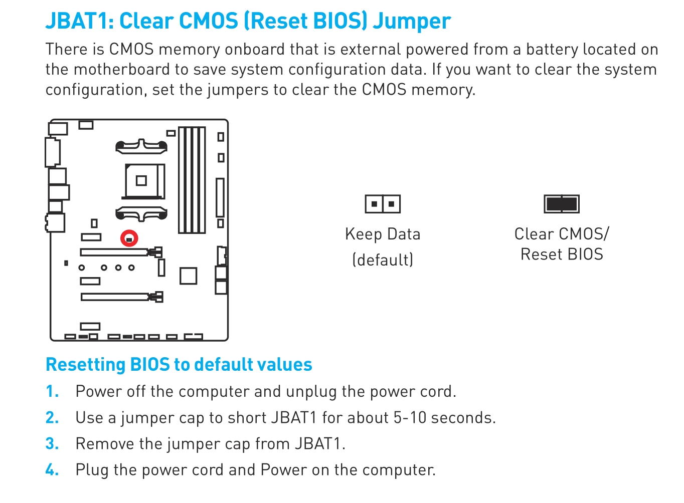

ako konkretne si resetoval CMOS?
fallon (nereg.) 06.07.2022 10:22
fallon (nereg.)
Vybral som GPU (zavadzala), vybral som bateriu z MB, počkal som pár minút 5-10m a vložil naspäť.
dadogombar 06.07.2022 10:36
dadogombar
perfekt. a preco si nepostupoval podla navodu v manuale k tvojej doske? hm?
fallon (nereg.) 06.07.2022 10:42
fallon (nereg.)
Tento obrázok som nikde nenašiel aj ked som to hladal, dakujem, skusim
dadogombar 06.07.2022 10:59
dadogombar
je priamo v navode, v odkaze ktory si sem daval na svoju dosku.
