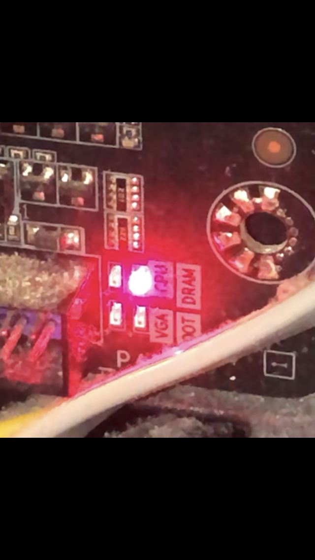

Zdravim, mam problém ohledně zapnutí security bootu v Biosu, vše bylo v pohodě než jsem zapnul security boot, poté se mi restartoval pc a monitory jsou do ted off, zkoušel jsem vyndat Cmos battery po dobu 20 min a nic, zkoušel jsem vyndat grafiku zapojit monitor do zakladove desky a taky nic, pc se vždy zapne ale monitor je vypnuty, potreboval bych vyresetovat bios, nemáte nějaké rady? Budu rád za každou radu.

Toto mi dela zakladova deska, zadne zvuky nic jen takto blika. S tim ze blika dokola vga,cpu,dot

Zdravim, blika mi vga,cpu,dram, zkousel jsem uz snad uplne vse co me napadlo, resetovat cmos mi asi…

Navod jsem si precetl, diody znamenají * the corrosponding device is not working normally* takze si…

Zdravim, blika mi vga,cpu,dram, zkousel jsem uz snad uplne vse co me napadlo, resetovat cmos mi asi nejde jelikoz jsem to zkousel a nic, zkousel jsem vyndat grafiku a pak zandat, pomenit ram sloty, napada me akorat koupit procesor s integrovanou grafikou a vyresetovat tak bios nic jineho nevim.

bliká ti "dram"? zkus jen jednotlivé ramky, jestli to s nimi jede.
A taky piš pod jednou přezdívkou, je vás tady těch Pepků už nějak moc a já nevím kterému odpovídat.:-) Pokud nezvládáš opsat jedno jméno, tak pak snadno nezvládáš ani reset nebo chápat psaný text. Procesor zatím nekupuj, mohl jsi tím šroubovákem odpálit i desku.
Navod jsem si precetl, diody znamenají * the corrosponding device is not working normally* takze si myslim ze jsem nejak asi znicil zakladovou desku, vsechny kabely jsem zkousel vyndat a zandat, vycistil jsem pc, odpojil kabely ze zakladove desky a zapojil, cmos reset jsem tez zkousel baterii jsem tez vyndal a zandal, a ano mel jsem vypojeny kabel ze zdroje, bohuzel moje cpu nema integrovanou grafiku takze premyslim o koupi nove zakladove desky.
normální postup bývá, že se na vypnuté desce přepne jumper z klidové polohy na pár sekund do restovací.
když tam jumper zůstal, nejspíš jsi nevyresetoval nic.
a pokusy s připojeným napájením a šroubovákem můžou být pro desku konečná.
