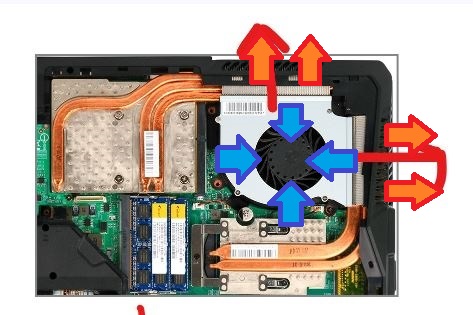

Dobry vecer. Mam otazku, jelikoz si nejsem jisty. Ve stolnim pc vetracek procesoru fouka vzduch smerem na procesor a v notebooku je to jinak- tam je ten zapouzdreny ventilatorek, co odvadi vzduch z procesoru ven z notebooku? Je to tak nebo neni? Diky za odpovedi..
Víc obrázky jak to fouká. [ddsc-sd6eeb14.jpg] [16504394.jpg] nový

U toho notebooku bych spis tipoval, ze jednim zebrem vzduch tahne a druhym ho vyfoukne, jelikoz v za… nový

Je to radiální ventilátor, takže nasává středem a vyfukuje po obvodu. Obrázek je správně. [axialni-r… nový

Obrázek je správně. Protoze ja nekde pisu ze neni ? Na tech tvojich obrazcich mas SMER SANI + SMER… poslední
[ddsc-sd6eeb14.jpg]
[16504394.jpg]
U toho notebooku bych spis tipoval, ze jednim zebrem vzduch tahne a druhym ho vyfoukne, jelikoz v zaklade jednim vstupem musi na chladici plochu natahnou studeny vzduch a druhym ho vyfouknout.
(tak ci tak jednim zebrem musi ten studeny zdych natahnout, ono to jedno zebro se chladi i pri nasavani)
Nebo by na zadnim krytu musel byt jeste jeden otvor (mrizka) odkud by ten cooler ten vzduch bral.
Obrázek je správně.
Na tech tvojich obrazcich mas SMER SANI + SMER VYFUKU, na obrazku je 2x VYFUK BEZ SANI
Kazdy cooler potrebuje nekde tahat studeny vzduch aby ho mohl vyfukovat. On ma na obrazku 2x Vyfuk ale zané SANI.
Jedniné sani by muselo byt v plastikovem krtytu toho notebooku z obrazku kde by tahal vzdych, to ovsem v prispevku uvadim !! viz :
"Nebo by na zadnim krytu musel byt jeste jeden otvor (mrizka) odkud by ten cooler ten vzduch bral".
Coz znamena ze by mel byt obrazek nasledovne :
[95654-cooler-ntb-por-jpg]
