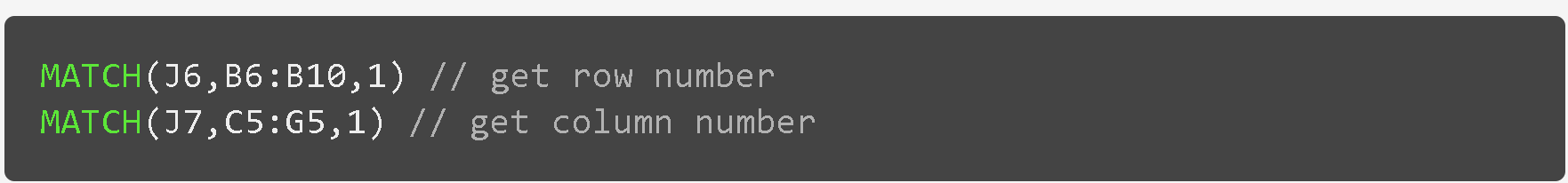

Díky, ale nějak to nefunguje. Podle článku bych měl slovo vyhledat tímto způsobem =MATCH("example",…

špatně je tohle: 3:100 Správně má být třeba B3:B100 nebo ve kterém sloupci to chceš hledat...

Jo, na to už jsem přišel. Musím tam psát sloupce. =MATCH("example",B:B,0) Vrátí mně to řádek první…

Ta funkce umí hledat pouze v jednom sloupci nebo v jednom řádku. Na hledání v matici se používají ne…
