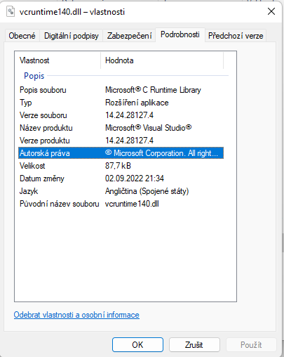

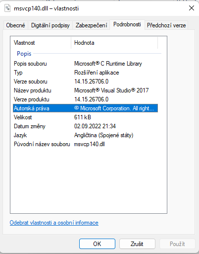

Dám sem vystřížené fotky z podrobností o tich DLL.
Byl bych rád kdyby mi někdo potvrdil jestli sem stáhnul něco špatného, popřípadě můžete požádat o další screenshoty.
A ano, vím že je to hloupost stahovat z neznámých stránek. Sem prostě debil.
Děkuji předem za pomoc.

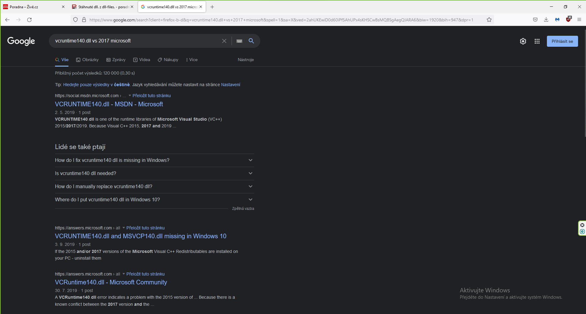

vidis sam, ze ve vlastnostech stazeneho souboru to vypisuje "visual studio 2017".
vygooglis si odkaz na runtime vs 2017, idealne odkaz primo od microsoftu.
a budes mit klidne spani.
ten konkretni zdroj dll se da povazovat za spolehlivy, ale to je malo platne, kdyz se ruzne verze mohou jmenovat stejne. v minulosti bezne mely i ruzne jazykove verze, od to se nastesti upousti.
proto je lepsi mit originalni instalacni balik.
