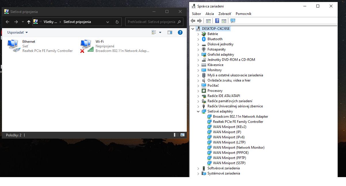

Nič s wifi sa nezobrazuje, asi preto že je vypnutá. Ked vypnem prepinač tak napr. aj bluetooth zmizne v spravcovi a ked zapnem znova sa tam zobrazí ale wifi nie, to nezopne. Ani v skrytých zariadeniach nic nieje.
V nastaveniach sieti má wifi - ovladac broadcom 802.11n Network adapter.
Myslím že všetko ide ako má len wifi nevie naštartovat. Dúfam ze usb wifi bude fungovat.
to je předpokládám výpis síťových připojení = ncpa.cpl
a jak se tam ten ovladač mohl nainstalovat, když karta ve správci zařízení údajně není / se nezobrazuje? no potřetí už screen správce zařízení loudit nebudu, vidím že to nemá cenu.

Ahoj a vďaka za ochotu. Ten siw ako si už spomýnal nefunguje.
Ano je to výpis z ncpa.cpl.
Nechcem aby si loudil, srry nenapadlo ma to.-nestíham, v poslednej dobe mi zamestnanie žere "ramku" v hlave.
Pridávam teda konečne screen správcu.
Aj tak myslím že sa z tým nedá už nič, možno ešte ten dzindzík.-

je špatné, že karta nemění stav.
ode mě ze správce zařízení:
- notebuk připojený přes kabel, takže wifi je automaticky zakázaná = s šipkou dolů
- nainstalované ale nedostupné síťovky jsou zašedlé = ms virtual adapter
kdežto ve tvém správci zařízení ta karta nijak nereaguje, něco nefunguje.
