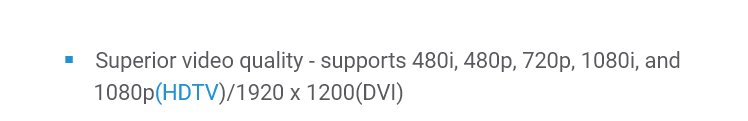

Zdravim.
kupoval jsem
https://www.alza.cz/23-eizo-flex-scan-ev2360-bk-d5881407.htm
a nedávno jsem v rámci práce koupil KVM Switch Aten
https://www.aten.com/global/en/products/kvm/desktop-kvm-switches/cs1794/
na webu je psáno, že daný KVM switch podporuje 1080p a je tam připsáno i, že podporuje 1920x1200, což mi potvrdila technická podpora.. a je to tak, fachčí dobře.. jen je můj dotaz..
jaktože tedy ono 1080p podporuje i 1920x1200?
já tedy chápu, že 1920x1080 a 1920x1200 má stejnou jednu stranu, ale tak nerozumim tomu, jestli jde o technické označení, protože se standartně prodávají monitory na 1920x1080.. a proto je to tak označené, nebo to má jinou logiku?
Jinak s tím asi související dotaz..
mám jeden komp na testování aplikací, který má Displayport a VGA.. tak jsem kupoval redukci z HDMI
https://www.alza.cz/alzapower-displayport-m-na-hdmi-fullhd-60hz-f-cerna-d6939892.htm?o=1
a tedy měla by stačit tato FullHD, nemusim kupovat 4K? ..
opět, při zkoušce mi to načetlo rozlišení obrazovky v 1920x1200. jen bych tomu rád rozuměl.. nejen "viděl, že to funguje"..

FullHD je 1920x1080. Můj monitor je 1920x1200 KVM switch podporuje 1920x1080 (a v závorce tam píšou…
KVM switch podporuje 1920x1080 (a v závorce tam píšou i 1920x1200 rozlišení).
tak nechápu, proč to tam píšou nadvakrát , nebo co znamená 1080p HDTV a 1920x1200 DVI, protože já to mám píchlý přes HDMI kabel do monitoru, do tý konzole i do PC, tzn. ne přes DVI, ale přes HDMI..
obrazovka vypadá jinak v rozlišení 1920x1080 a 1920x1200..
nevim, jak jinak vysvětlit svůj dotaz..
UPDATE:
mám to píchlý přes HDMI, ale rozlišení je 1920x1200, tak jakto? jen zkrátka nechápu ten způsob, jakym je to tam propsaný->Proč je to tam tak propsaný.
1920x1200 je historické rozlišení, na které už moc monitorů nepořídíš. Naopak běžně koupíš monitory fullHD alias 1920x1080. Aby výrobce dal vědět tim milionům lidí, že to na jejich monitoru bude fungovat, tak píše, že to umí fullHD (1920x1080). No a protože je i pár lidí, kteří mají o něco vyšší 1920x1200, tak to tam někam pod čáru také výrobce napíše.
Co z toho plyne?
Když to má napsáno:
1. podpora maximálně 1920x1080 (1920x1200), tak to stoprocentně podporuje obě rozlišení.
2. podpora maximálně 1920x1080, v závorce nebude nic, tak to může umět i 1920x1200, ale také nemusí.
