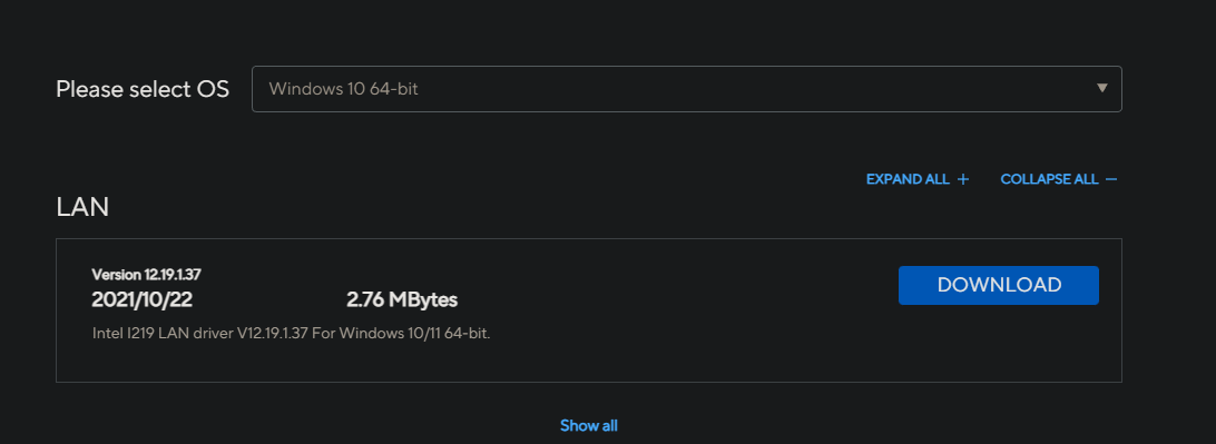

Verzi ovladače máš správnou, ale já bych přesto zkusil stáhnout a nainstalovat ještě ten od výrobce…
Karel04 01.10.2022 15:55
Karel04
Ovladače jsem stáhl z tvého odkazu stejný jak píšeš , extrahoval jsem je do počítače a když je chci…

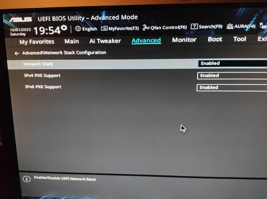

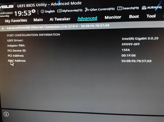

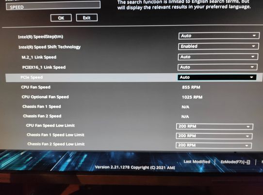

Mohl by ses podivat do BIOS co za polozky mas a jak mas nastaven polozku LINK SPEED ? (nekde pod Net…
HPET 01.10.2022 19:13
HPET
Fakt jsem se snažil ale nic takového jsem tam nenašel jediné co tam bylo bylo toto :
dzuvi 01.10.2022 20:02

Verzi ovladače máš správnou, ale já bych přesto zkusil stáhnout a nainstalovat ještě ten od výrobce základní desky, i když by měl být stejný, ale může tam být něco pro podporu přímo té desky.
https://www.asus.com/Motherboards-Components/Motherboards/PRIME/PRIME-B560M-A/HelpDesk_Download/
Version 12.19.1.37
2021/10/22 2.76 MBytes
Intel I219 LAN driver V12.19.1.37 For Windows 10/11 64-bit.
Ovladače jsem stáhl z tvého odkazu stejný jak píšeš , extrahoval jsem je do počítače a když je chci nainstalovat akorát se mě windows zeptá jestli chci povolit aplikaci provádět změny a to je všechno instalace se nespustí nic se nestane . Teď ještě zkusím odvézt počítač ke kamarádovi abych vyloučil špatný router nebo kabely .
