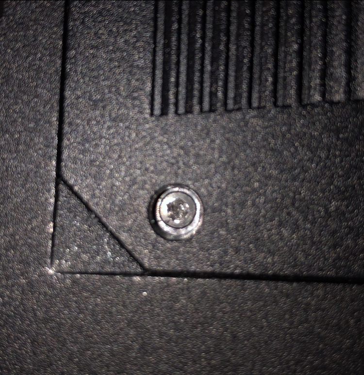

Zdravím,
naskytl se mi problém s notebookem a potřeboval bych se dostat dovnitř, bohužel jeden šroubek měl silně poničenou hlavičku.. Samozřejmě jsem se do toho snažil dostat a vyšroubovat, čímž jsem to ještě více do... a teď už je to na sr***y úplně...
Posílám fotku, problém je i v tom, že šroubek je v "hloubce" asi 5mm.
Původně imbus?

Nene. křížový

Teď můžeš zkusit imbus :-) Popřípadě bych imbus vhodné velikosti na konci trochu "zúžil".

Vyzkouším, děkuji

Pokud nezabere imbus nebo tzv. hvězdy (TORX), tak snad ho jedině zbrousit nebo odvrtat, to zabere vž…

Levotočivý vrták, stačí málo a on ho vytáhne, a samozřejmě vrtačku se zpětným chodem.

Vteřinové lepidlo...

Obvykle hlavu takového šroubu odvrtám v stolní stojanové vrtačce, když to otevřu tak zbytek šroubu v…

Mnohdy pomůže na hlavu šroubku nebo vrutu položit kousek slabého plátku pryže a potom se pokusit nor… poslední
