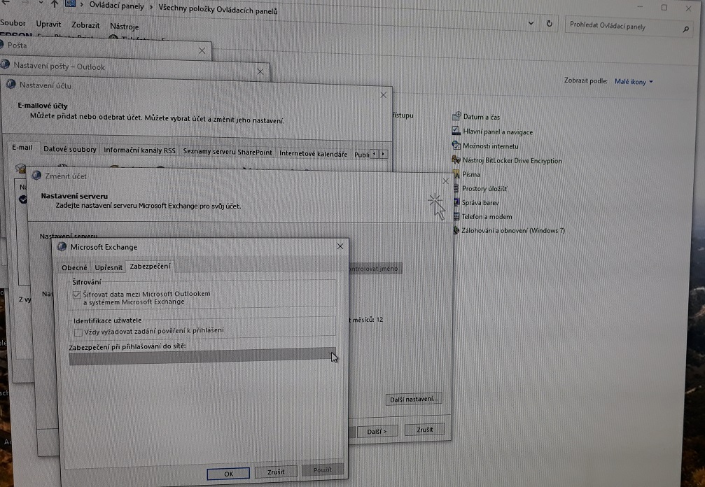

Děkuji za odpověď.
Skoro trefa, akorát že v bodu
9. On the Logon network security list, select Anonymous Authentication, and then click OK.
tak tam nic nastavit nejde, je to nepodvícené..
... Když čtu ten návod dál, tak to jde možná nastavit v registrech, ale ten postup je dost divokej, nevím jestli se mám do toho pouštět?!?

Problém je na více počítačích, W10/W8/W7, všechny Outlook 2013
Koukl jsem na ten odkaz od host a tam je mj. toto (z překladače):
Poznámka
Microsoft Outlook 2016 a některá nejnovější sestavení Outlooku 2013 nejsou tímto problémem ovlivněny. Tyto verze byly aktualizovány, aby se předešlo problému popsanému v části "Příznaky". Tyto verze mají zabezpečení sítě přihlášení zakázáno nebo odstraněno z nastavení e-mailového účtu Microsoft Exchange.
Máš tu správnou nejnovější verzi?
