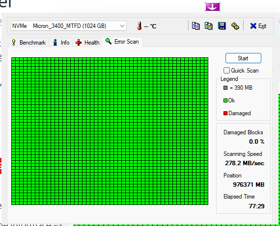

jedná se o disk: NVMe Micron_3400_MTFDKBA1T0TFH stáhl jsem HDtune a spustil... ukazuje to vše vpořá…
Lucas02 08.10.2022 21:51

jinak hdtune ukazuje že je to OK

jedná se o disk:
stáhl jsem HDtune a spustil... ukazuje to vše vpořádku... 0 vadných bloků...

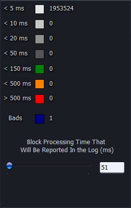

avšak ještě předtím jsem omylem stáhl a spustil jiný program jménem HDD scan, který mi ukazuje 1 vadný blok, tak nevím čemu věřit, vlastně se v tom téměř vůbec nevyznám...
přikládám screen shot z hdd scan
tak ted nevím co ukazuje správně a co špatně a co dál :-( :-D
Takže se potvrdilo, že disk je v pořádku, což jsem tak nějak u nového notebooku předpokládal.
