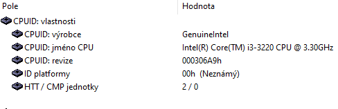

Tak to neví, popřípadě mohu nafotit, nebo když mi napíšete co potřebujete, tak dodám. Já jsem do při…

Z fotek to snad někdo pozná, já si netroufnu. Spíš to někdo pozná podle označení, kdo ten typ měl "v…

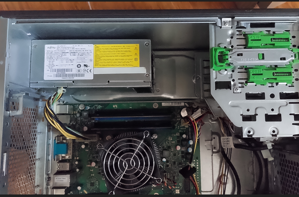

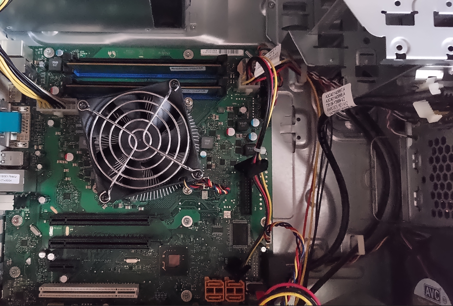

Ještě jsem to vyfotila, jak tady zmínil jeden kluk, že by to musel vidět.
unicornruzova 18.10.2022 19:34
unicornruzova
ach jo, menší a nečitelnější ten štítek zdroje už být nemoh. ale stejně na něm nezáleží, protože nap…

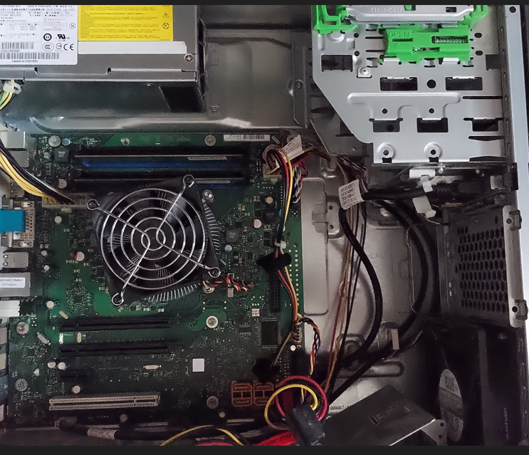

Lepší fotky jsem udělala http://imgway.cz/s/daaT http://imgway.cz/s/daaU http://imgway.cz/s/daaV
unicornruzova 18.10.2022 21:27
unicornruzova
já ten rozměr zdroje zaznamenal až na konec, tím chtělo začít. je vidět, že to má nasávací ventiláto…
lední brtník 18.10.2022 22:09

Z fotek to snad někdo pozná, já si netroufnu. Spíš to někdo pozná podle označení, kdo ten typ měl "v ruce". Z těch tvých "obrázků/everest" to nikdo nepozná.

ach jo, menší a nečitelnější ten štítek zdroje už být nemoh. ale stejně na něm nezáleží, protože naprosto nevyhovuje.
250w zdroj "max" bude mít zatížitelnost 12v větve tak 200-220w. ta je důležitá, protože nápájí procesor + grafiku.
procesor s nízkým výkonem z toho odebere příkon až 55w.
na odhadem 200-250w grafiku zdroji zůstává 150 watt - to nedává smysl.
přitom běžný 400w zdroj bude v pohodě.
aby šel nedostatečný zdroj nahradit, důležité je, aby měl:
- standardní rozměry = přeměřit kromě hloubky nebo porovnat fotku šroubků zdroje,
- aby deska měla standardní konektory. z té pidifotky nepoznám, co má být zač bílý konektor vpravo nahoře vedle pamětí
- měl by mít volný konec pro napájení grafiky. nový zdroj ho mít bude.
(ještě musí mít dostatečné místo vedle pcie slotů pro přístup vzduchu k větráku, ale to tato skříň asi splňuje)
taky by měl být vyvážený výkon cpu a gpu, no - dejme tomu.
to jsou právě důvody, proč se zastaralé značkové jednoúčelové kancelářské pc nehodí na předělání za rádoby herní pc (i když to nemusí být vyloučené)
edit: jak zavírám panely, teď se znovu dívám na fotku zdroje, podle mě má atypické rozměry, to snad není ani sfx.
klasický atx zdroj má výšku 85mm a šířku v zadní straně 150mm. na hloubce dovnitř celkem nezáleží, bývá cca 140mm.
tím pádem to nepůjde mechanicky nahradit. (plus ten neurčitý konektor v desce)
jde asi o minizdroj do malých sff skříní (+ nějaký větrací tunel), jenže v tom rozměru se nedělá nic, co by utáhlo takovou grafiku.
je vidět, že to má nasávací ventilátorek cca 6x6cm, nedejbill ještě míň. trochu to připomíná serverové zdroje = za normální peníze nenahraditelné.
rozměrově i jinak atypický zdroj S26113-E564-V50-1: https://www.ebay.co.uk/itm/393428530014, štítek
podle fotky a popisu z ebay to má jediný výstupní konektor 16pin, a nejspíš až z desky se rozbočují další výstupy. to se obávám, že se ta grafika ani nenastartuje.
vidím to ještě beznadějněji, grafiku schovat do normálnějšího kompatibilnějšího pc (s atx zdrojem).

lukas: "zdroj" je tam toto: https://www.digitec.ch/en/s1/product/fujitsu-s26113-e564-v50-1-power-supply-unit-pc-accessories-6043467
Nechci tu dělat chytrého, protože stejně jako ostatní tady jsem přesně tenhle PC neviděl a mýlit se mohu, ale jsem přesvědčen, že ten počítač nemá možnost připojit standardní ATX zdroj. Proto tam nepůjde dát ani ona grafická karta RX570.
Řešení neexistuje. (Existuje, ale koupit celý nový skládaný PC se ti nebude líbit.)
Chceš-li měnit komponenty, nekupuj značkové počítače. Každý schopný ajťák ti to řekne.
Základní deska má nestandardní konektory takže normální běžný PC zdroj do ní nejde zapojit.
Možná půjde sehnat redukce.
