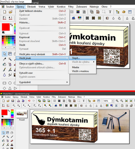

Já tohle dělám v editoru PhotoFiltre, rovněž zdarma a česky. http://www.photofiltre-studio.com/pf7.h…

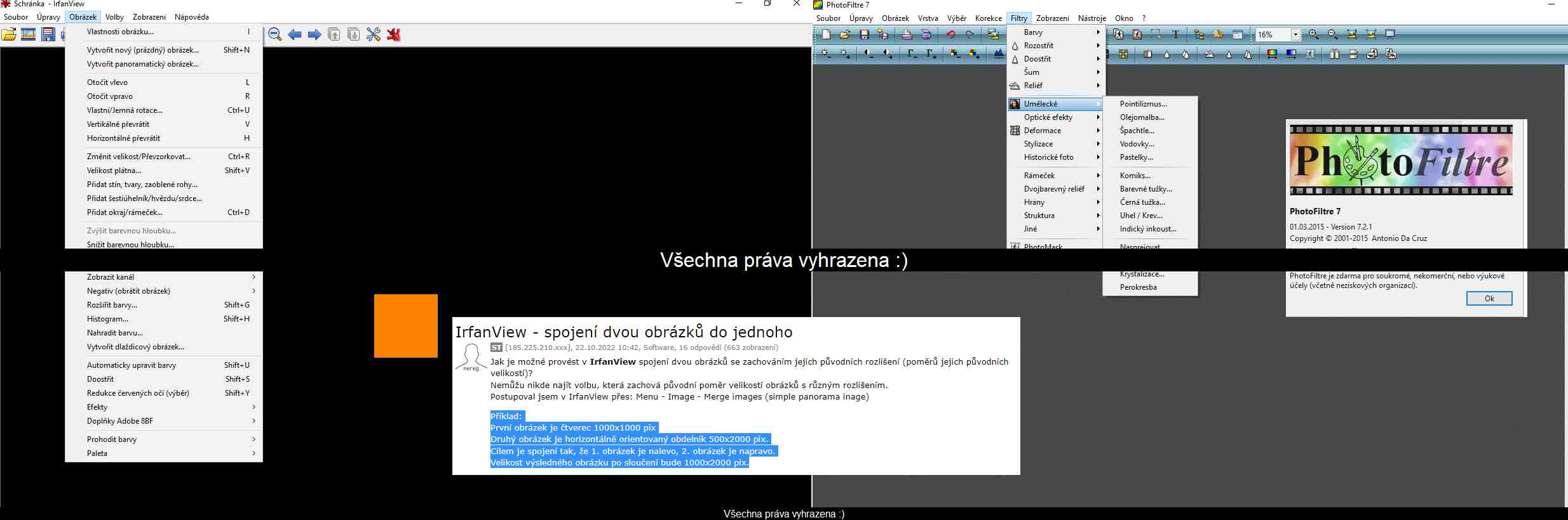

Irfan používam třeba na hromadné zmenšení fotek a samozřejmě na prohlížení. PhotoFiltre na úpravu fo…
Stefran 31.10.2022 21:51
Stefran
IrfanView při mi "slepení' přizpůsobuje velikost většího obrázku velikosti menšímu. PhotoFiltre to n… poslední
PhotoFiltre na úpravu fotek a na výřezy z fotek.
Oba programy jdou počeštit, to se mi docela hodí.
PhotoFilte je dle mého názoru intuitivnější a udělaný právě na to co potřebuješ.
Takový malý a šikovný prográmek.
