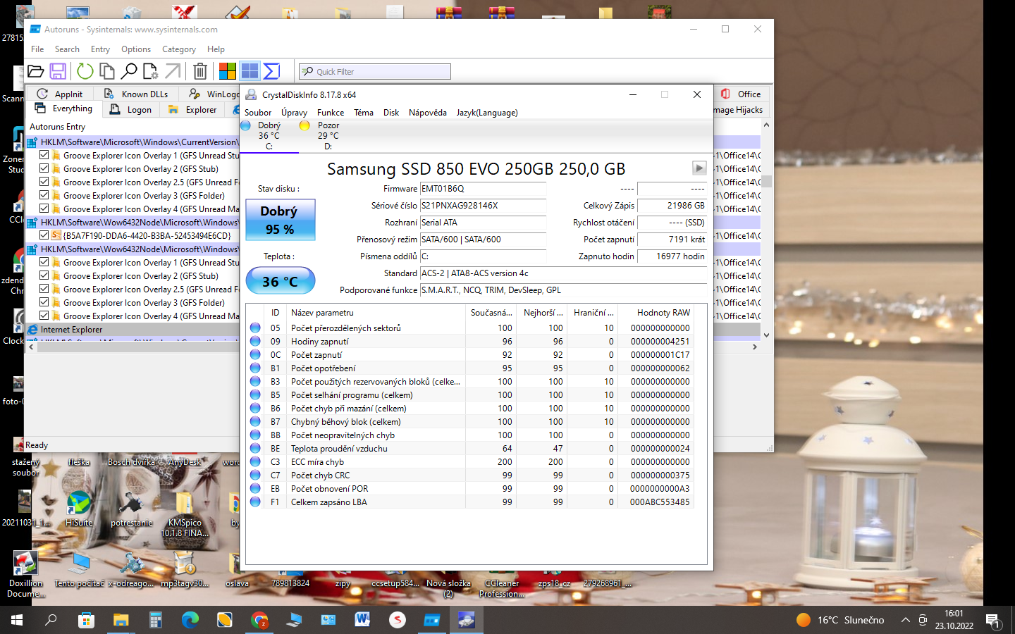

Zatím jsem zkontroloval disk C pomocí Vašeho dop. pravd celkem dobrý posílám foto, ostatní na malvar…

Na pozadi tveho screenshotu vidim nainstalovany (super-zrychlovac) CCleaner. Nekdy byva sam o sobe z…

Přesně. Zajímavější je ale ikonka "potrestanie". :-)

máš tam vysoký počet crc error (c7): vyměň datový i napájecí kabel u ssd. a nakonec ti start pc nejs…

mel jsi vadny disk d:, crystaldiskinfo ti u nej psal zlute pozor. kde je jeho screen?

až pudeš zítra kolem pc, dej sem screeny crystaldiskinfo od obou disků: u ssd že hodnota c7 po výměně kabelů neroste, a v jakém stavu je d:
