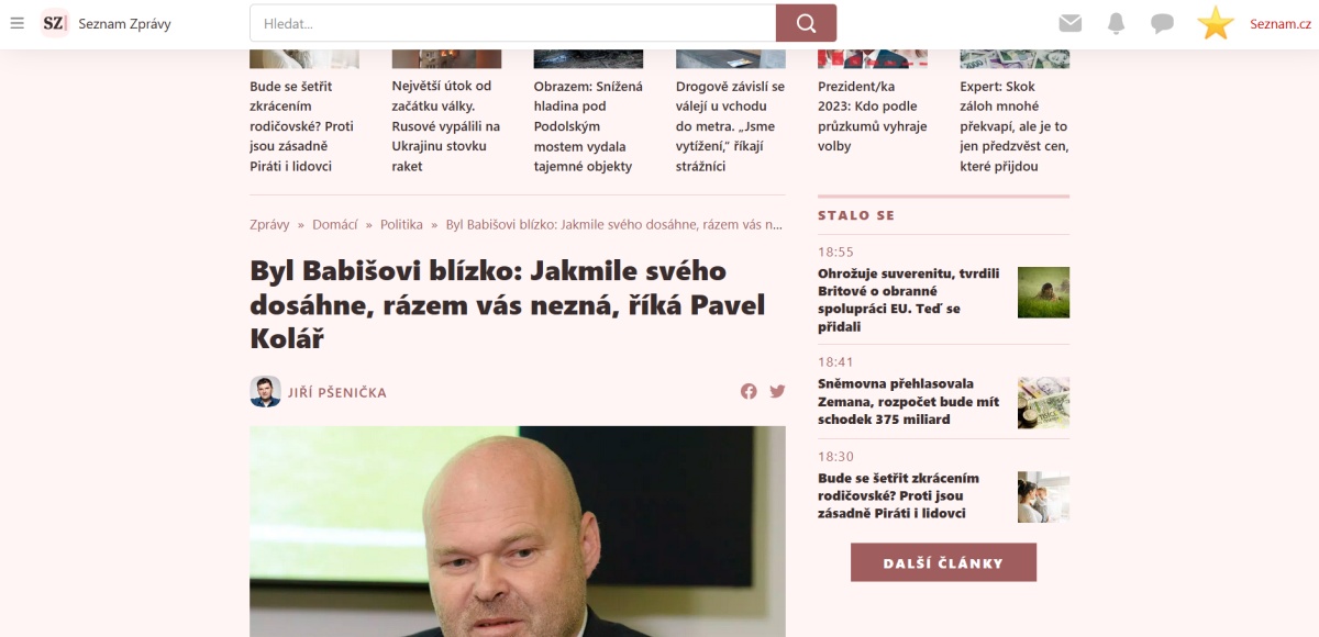

Tady je snímek obrazovky. Ty reklamy se chovají podobně nebo dokonce stejně tak, jak popisuje Gilhad…

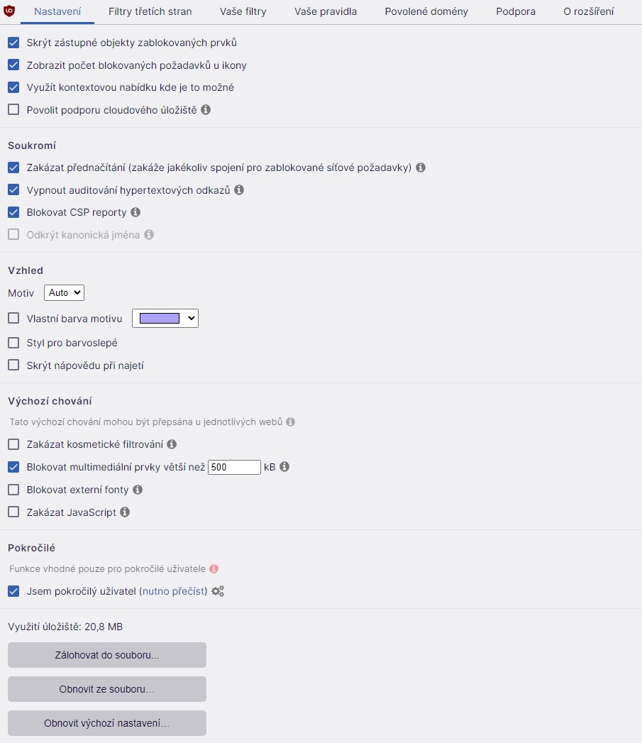

Klikni na ikonu uBlocku na liště prohlížeče, pak vyber ikonu s ozubenými koly, nahoře v okně je pak…

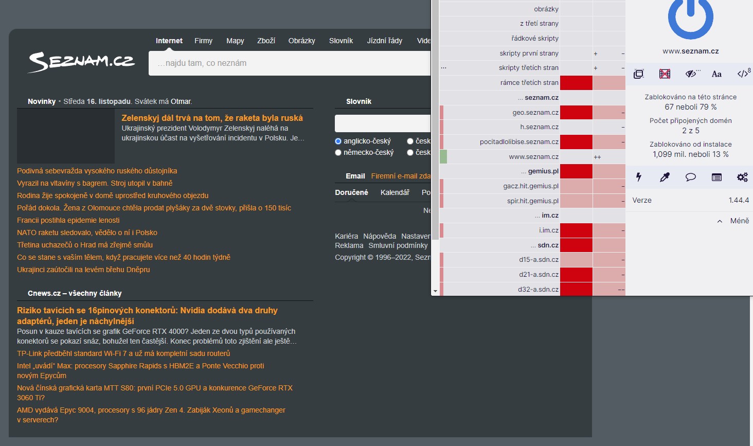

V příloze printscreen seznamu s uBlockem, nastaveni uBlocku a export permanentních pravidel, která t…

Ta reklama je asi především ten megaotravný blok vpravo, so furt putuje po stránce aby bylo vidět jak překáží a furt se vněm hýbou nějaký kraviny a má v sobě spoustu podbloků, které se postupně zoomujou a furt to šíleně trhá očima.
A asi se to nějak pitomě generuje, takže uBlock při kliknutí na to nenabídne nic rozumného jen bláboly typu www.novinky.cz##._62309e46d53f97771358937b.ogm-container kde je to číslo pokaždé jiné
Ty reklamy v pravém sloupci vedle článku mám blokované doplňkem ve Firefoxu:
AdBlocker Ultimate vestavěnými filtry. Existuje i pro Chromáka.
Další reklamy byly odstraněny blokováním cookies.
[96104-sznzp-jpg]
Tak jsem se právě chystala naistalovat zmíněný doplněk a zjistila jsem, že už se mi ty reklamy v pravém sloupci nezobrazují. Nechápu to. Není mi jasná příčina změny. Teď to vypadá, že to správně blokuje uBlock Origin.
Budu ráda, když se ostatní zaměří na prověření spolehlivosti kombinace Chrome + uBlock Origin. Děkuju všem, kteří se snaží přispět a najít příčinu a řešení.

Mě ta reklama taky dost otravovala a tak jsem přistoupil na snížení uživatelského komfortu na Seznamu a blokuju tam teda všechno. Nevidim ale některé prvky, které mají nějakou funkčnost. Například vůbec nenačtu horní řádek, kde se ukazují notifikace příchozích emailů.
V uBlock Origin dej prokročilého uživatele a následně na Seznamu blokuj i rámce třetích stran a všechny subdomény kromě seznam.cz, www.seznam.cz, h.seznam.cz, szn.cz, login.szn.cz.
V principu tomu rozumím, ale nejsem schopná to správně nastavit. Můžete mne prosím přesněji navést kde to nastavit? Podařilo se změnit nastavení na Pokročilý uživatel.
Dále to musím nastavit na záložce Vaše filtry a Vaše pravidla?
Vůbec nevím, jak zapracovat "blokuj i rámce třetích stran a všechny subdomény kromě seznam.cz, www.seznam.cz, h.seznam.cz, szn.cz, login.szn.cz".
Dost by mi pomohly snímky obrazovky. Děkuji za vysvětlení.
