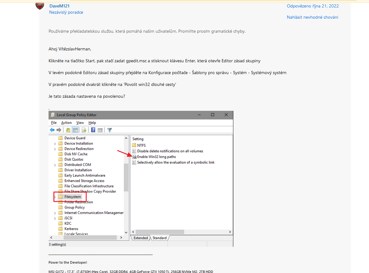

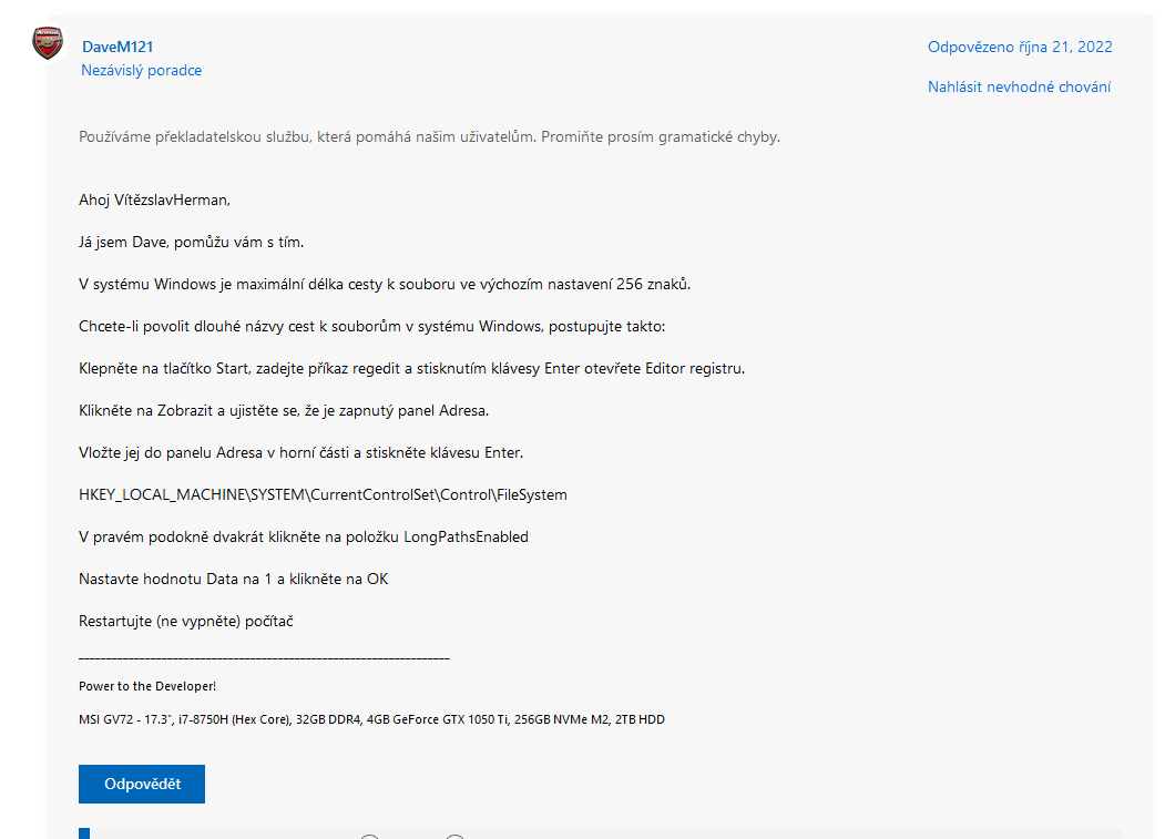

Zdravim, nedávno jsem na podpoře Microsoftu (foru) dával dotaz, jestli lze nastavit delší cestu k souboru, než 256 znaků
Řekli mi že jo, a dali dva návrhy
celé téma lze přečíst i zde
https://answers.microsoft.com/cs-cz/windows/forum/windows_10-desktop/maxim%c3%a1ln%c3%ad-d%c3%a9lka-znak%c5%af-cesta/de02a0e9-14af-4e64-bf00-e4f48b6685a4?messageId=005b99d5-dc7a-42ee-bf5c-bb31bcca45c4&page=1
bohužel jsem udělal oba dva kroky a stejně mi nejde zadat delší cesty..
Nemáte nějakou nápovědu proč?
Btw někde jsem zaslechl, že při zálohování dat třeba na flashku, či harddisk, by mohl být problém s tím, že ta cesta je delší než oněch 256 znaků a soubory by se mohli nepřenýst - dostanu o tom aspoň nějakou notifikaci? Případně jak to je? Děkuji
