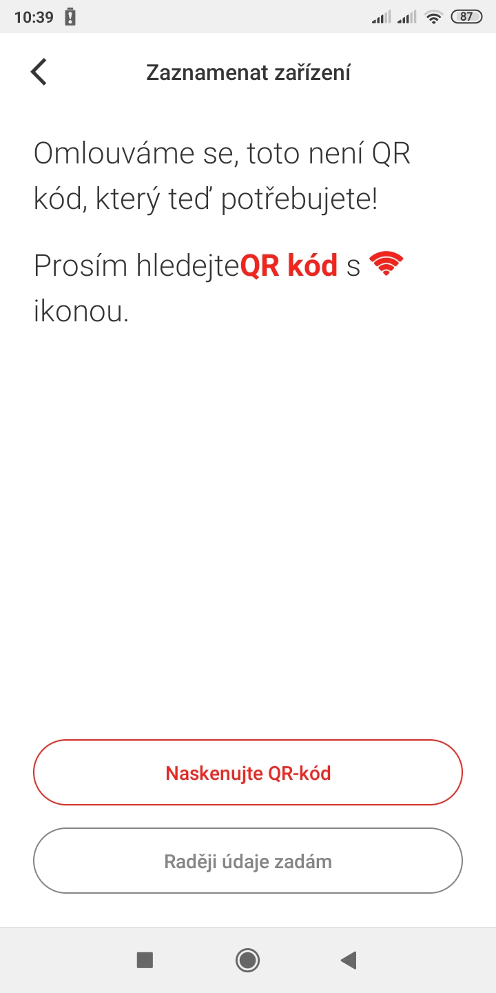

Tak jak dál ?[96195-screenshot-2022-12-04-10-39-14-0-jpg] já tem QR kód nemohu najít :-( díky

nejsem výrobce toho kotle, mě se ptáš zbytečně. jestli je ten kotel ještě v záruce, nemůžeš se v pra…

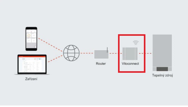

Mě v té cestě na internet chybí jedna komponenta [96327-connektyvita-jpg] díky

podle obrázku se o připojení na cloud (skrz router) stará nějaká krabička víťoconnect. když ti chybí…

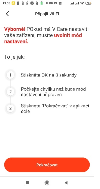

Já jsem se v té aplikaci dostal až sem [96329-vicare-jpg] dokonce jsem byl připojený na mobilu tomu…

krabička tahá data z kotle, která chceš vidět na mobilu. podle tvého klikání na mobil ho zase škrtí… poslední

A na tu volbu Raději údaje zadám jsi raději nekliknul, co? Třeba jen pro zjištění, co to po tobě chc…

podle obrázku se o připojení na cloud (skrz router) stará nějaká krabička víťoconnect. když ti chybí, asi jde o volitelné příslušenství, které ty sis nezvolil.
dole na tom odkazu píšou:
Vitoconnect OT2 je kompatibilní se všemi novými topnými systémy Viessmann s rozhraním OpenTherm, které byly vyrobeny po říjnu 2017 a ve kterých není instalováno žádné rozšíření OpenTherm. Jedná se o následující modely:
... Vitodens 050-W (BPJC, BPJD)
tak zkus v pondělí, jestli u vás mají nějakého obchodního zástupce, nebo servis co dělá i prodej.
krabička tahá data z kotle, která chceš vidět na mobilu. podle tvého klikání na mobil ho zase škrtí nebo futruje nebo hýbe s komínem, třeba. a ty data posílá přes wifi do sítě.
192.168.0.1 bude spíš ip routeru, ne té krabičky.
ale bez ní ten kotel na dálku ovládat nemůžeš, to ti píšou i na tom odkazu. takže v pondělí směle oslov prodejce/servis, do té doby si s aplikací hraješ zbytečně.
