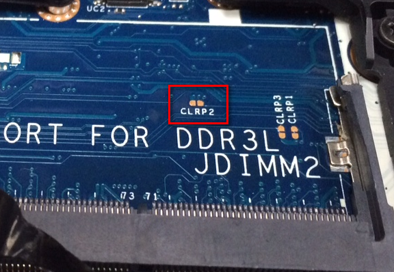

alienware prave jumpery nemaji, maji jen toto..
nickyy361 06.12.2022 11:22
nickyy361
Aha. Tak to odpoj od napájení, vyndej baterii a postupně všechny CLRP1-3 na pár vteřin zkratuj.
