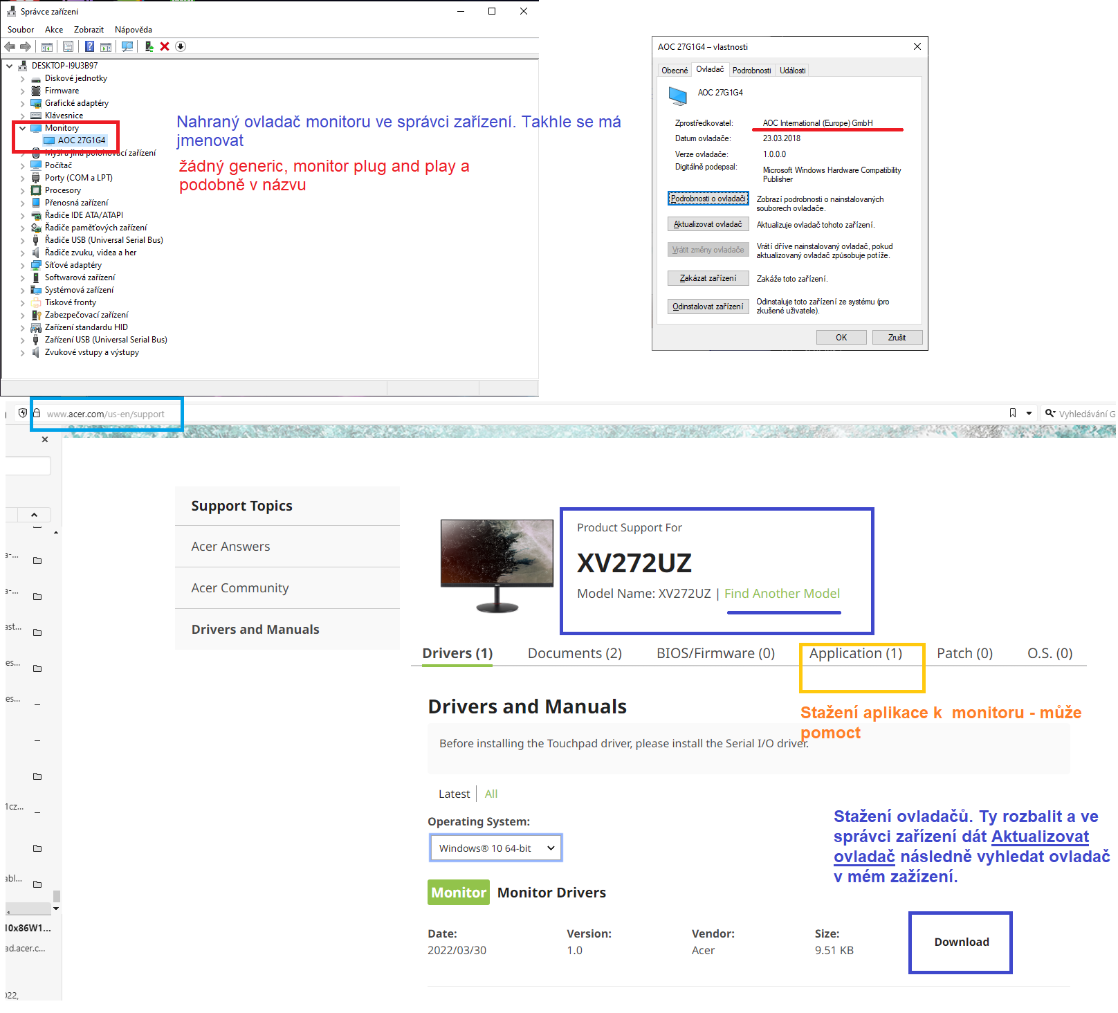

Aha. Tak už to z Tebe leze. Windows 11 nainstaloval ovladač sám (Generic Monitor), ten jsem odebral…
Windows 11 nainstaloval ovladač sám (Generic Monitor), ten jsem odebral a nainstaloval ten od AMD.
Windows 11 může být ten problém, možná že pod Win10 to jelo samo.
Udělal jsem obrázek jak vypadá ovladač na můj monitor AOC274G... v systému. U tvojeho monitoru si nejsem jistý celým číslem tak si to najdi a nainstaluj ať to máš taky tak.
Jak vypadá nainstalovaný ovladač monitoru ?
[96328-poradna-monitor-png]
Mimo zmineny chipset, bych chtel tazateli doplnit ze zobrazeni a specifikace monitoru pokud vim je urceno v EDID nebo E-EDID podle VESA ktery je instalovan a aktualizovan informacemi souboru "model_monitoru.inf".
(zpravidla je doprovazen profilem ICC a podepsanym katalogovym souborem .cat) ktere alespon normalni vyrobci k monitoru nechavaji na stazeni.
