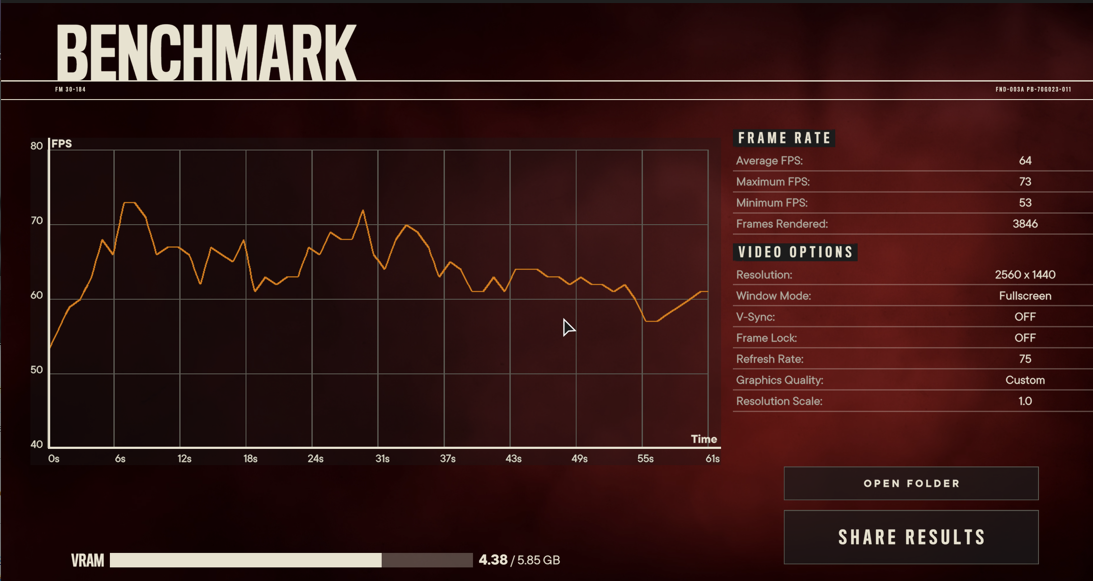

Jako vychozi nastaveni graficky jsem pouzil : https://steamcommunity.com/sharedfiles/filedetails/?id=1947984269
Drzi se mi to okolo 55 → 60 FPS/s
Nekdy to vyskoci az na 70 zalezi na lokalite, ale velmi zridka spadnu pod 55, tva Ti by to mela na 60 fps/s zvladou vcelku slusne aniz by ses musel nejak omezovat.
Vysledek benchmark GTX@1660S:
