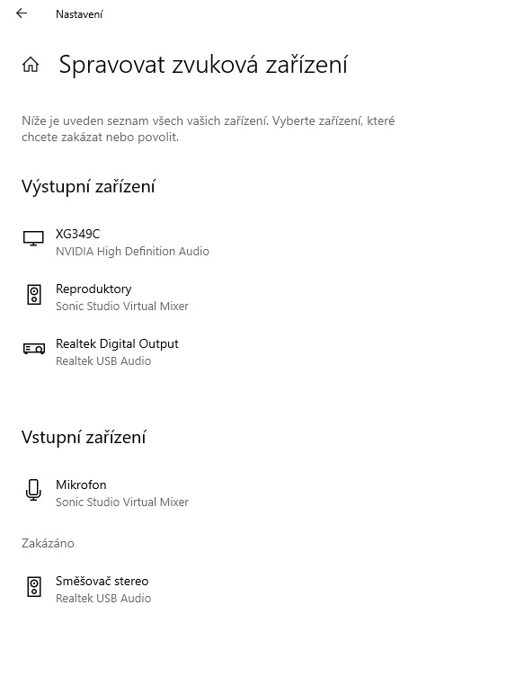

Výstupní zařízení zvuku v Nastavení Windows ...
Zdravím. Děkuji za vaše odpovědi. Bluetooth se připojil, ale seká se to, možná to je tím, že soudbar má verzi 4.2 a PC má 5.2. Použil jsem znovu HDMI, PC nezaznamenal nějakou změnu. Šel jsem do nastavení zvuku, ale nenašel jsem výstupní zařízení.

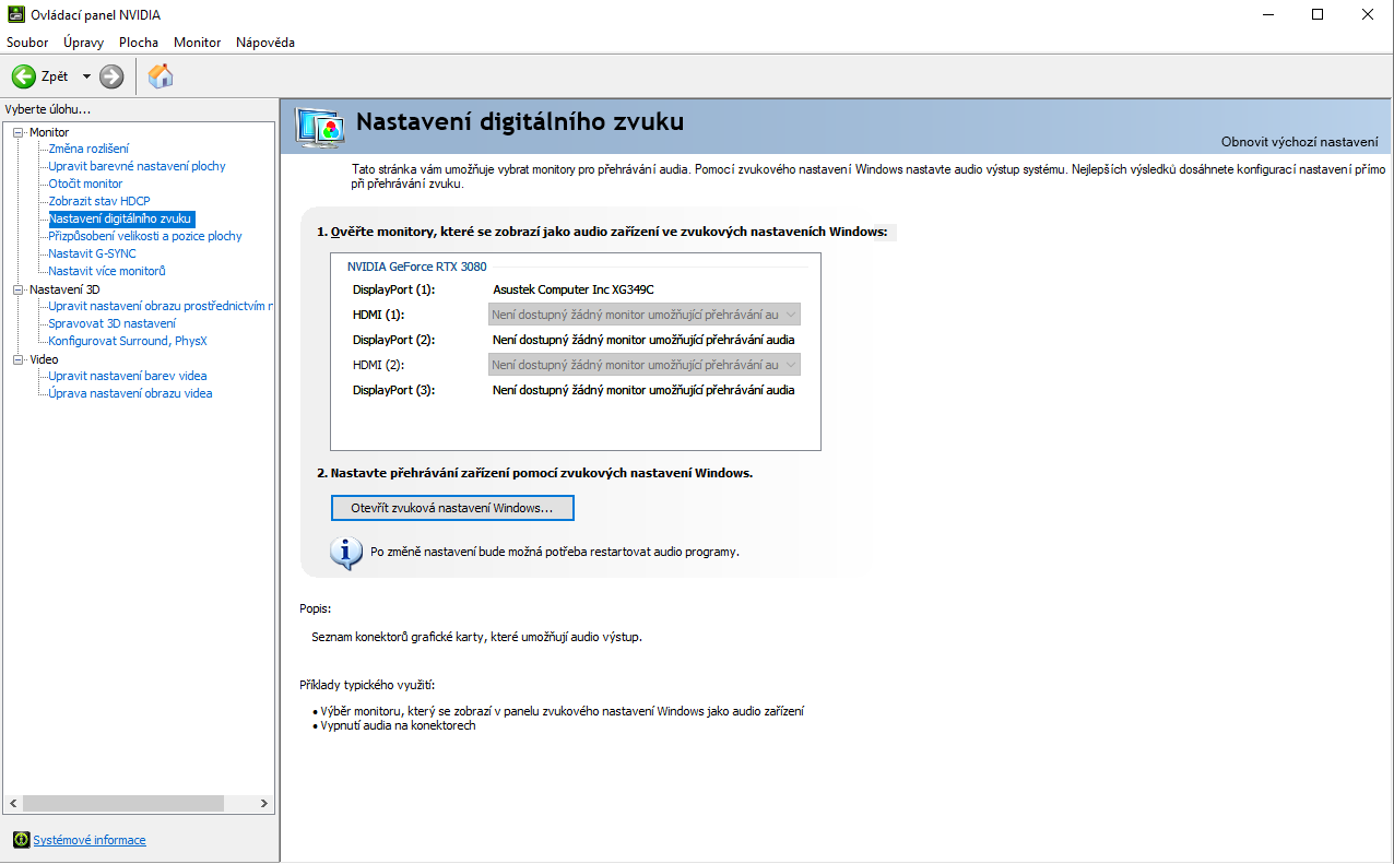

To HDMI zapoj spis do graficke karty (a adekvatne nastav audio vystup). https://www.nvidia.com/content/Control-Panel-Help/vLatest/en-us/mergedProjects/nvdsp/To_set_up_digital_audio_on_your_graphics_card.htm

Ahoj, nápad to byl dobrý, ale nezaznamenalo to nové připojení.
