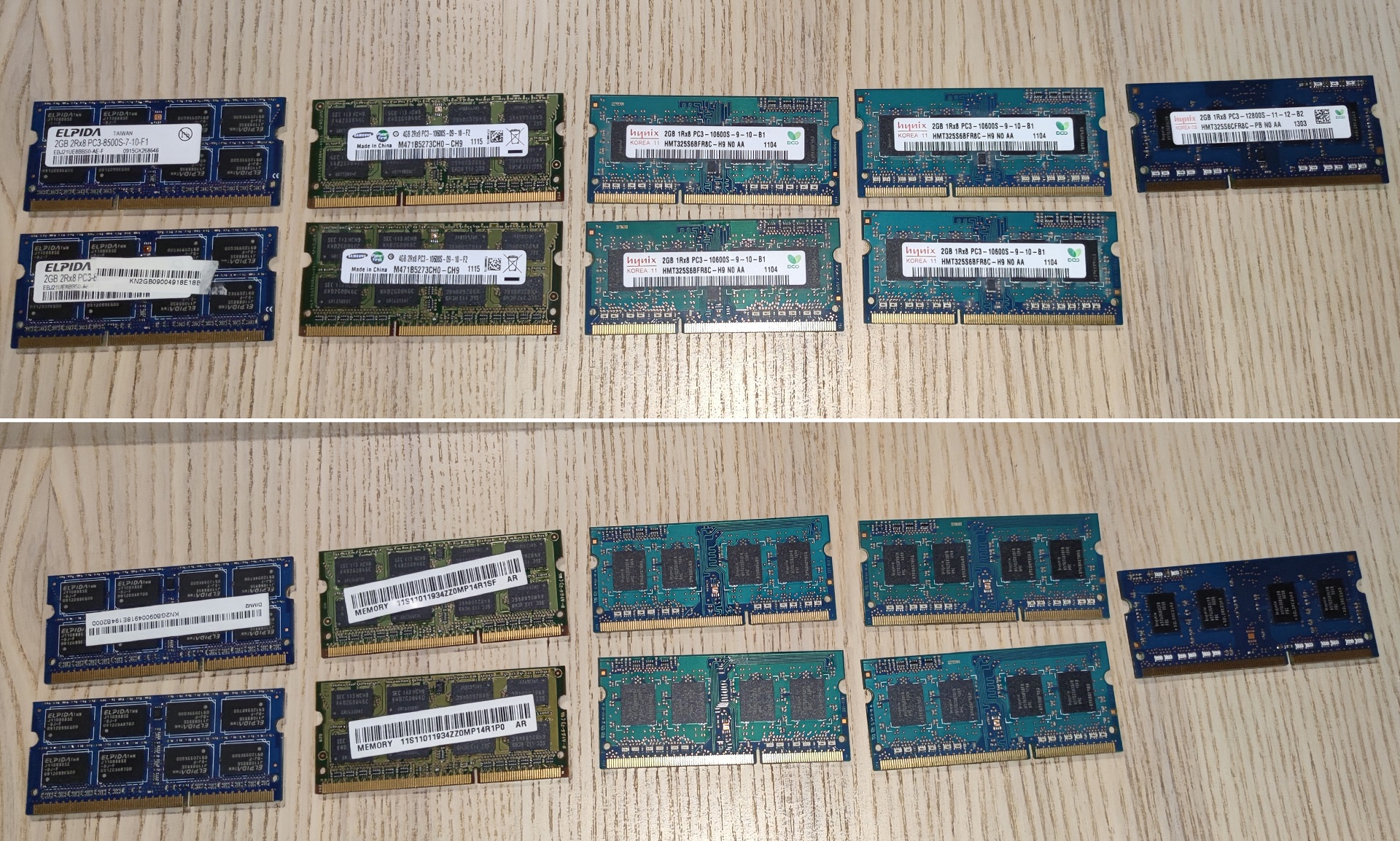

mám tu MiniPC Asus eb1036-b0170 a rád bych upgradoval RAM z 2GB na 4 nebo 8 (podle výrobce je možno). Mám tu několik RAMek vytažených z dalších minipc/notebooků, viz obr1, všechny by měly být funkční.

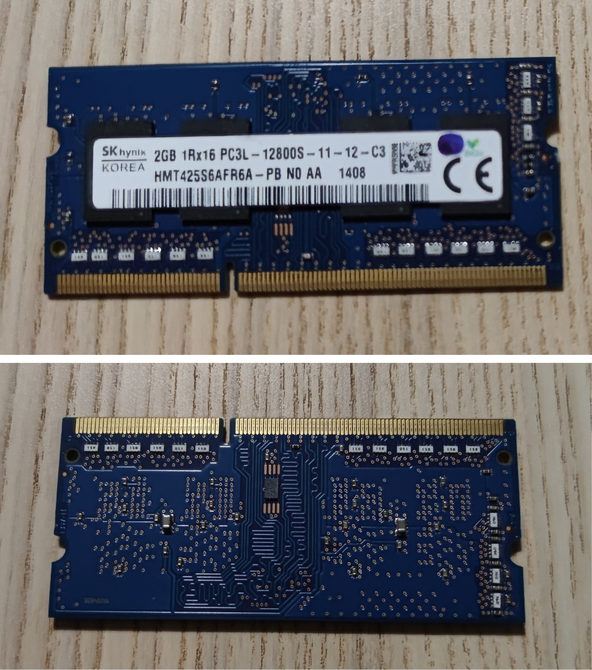

RAMky, které jsou stejné, jsem zkoušel jako první spolu, pak i samostatně v prvním i druhém slotu.., bohužel ani s jednou z nich jsem se nebyl schopen dostat ani do BIOS. BIOS jsem updatoval na poslední verzi a ani tak žádná nefunguje - PC se rozběhne, ale obrazovka je černá.
PC normálně naběhne pouze s původní RAM (viz obr2) a co je ještě zajímavější, pouze pokud je umístěná ve slotu 1 - když jsem jí zkoušel v druhém slotu, tak opět jen černá obrazovka.

Paměť musí být PC3L, tedy s nízkým napětím 1,35V.

Ještě jsem si prohlídnul ty fotky ... ani jedna RAM není PC3L, takže asi nemůže fungovat (v žídném s…

Ještě jsem si prohlídnul ty fotky ... ani jedna RAM není PC3L, takže asi nemůže fungovat (v žídném slotu).
