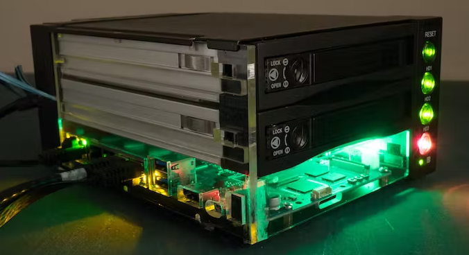

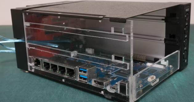

Jako bokovku 2x SATA mam BPI-W2 se SoC na CPU ARM od Realtek, taky za par korun a uz funguje ani nevim kolik let :
* Nektere NAS jsou IMHO zbytecne predrazene a uzivatel plati mimo HW i licenci.
