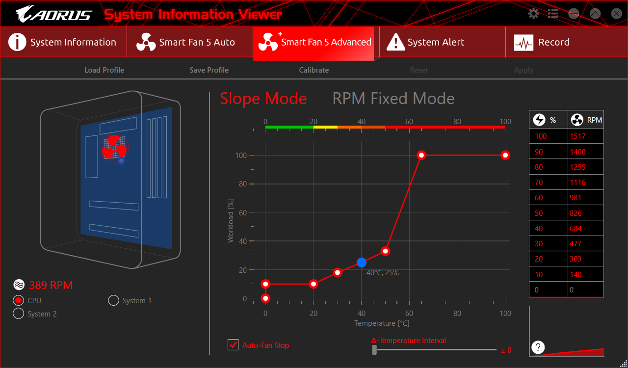

Dobrý večer, ako nastaviť ventilátory osadené v prednej časti skrinky na nulové otáčky. Chcem aby sa predné nasávanie vzduchu zaplo len v záťaži. Ventilátory https://noctua.at/en/nf-f12-pwm-chromax-black-swap ktoré podľa popisu z noctua webu majú možnosť 0 RPM. MB - https://www.gigabyte.com/Motherboard/B550I-AORUS-PRO-AX-rev-11 Skúšal som nastavenie v BIOSe a vpohode som nastavil presne čo som potreboval. Stačilo nastaviť krivku manuálne a zapol som "fan stop". Nezabudol som uložiť zmeny BIOS, načítal sa OS tak som vliezol do SW od výrobcu dosky. Názov má taký istý ako v BIOSe - Smart Fan 5. Tiež som dal manuálnu krivku, je tam možnosť začiarknuť auto-fan stop. Nech ale skúšam čokoľvek tak nemôžem stiahnuť krivku pod 10%. Kde robím chybu?

No dobre, ale obrázok je z nastavenia CPU... Skús si prekliknúť na System1, alebo System 2 FAN...net…

Samozrejme že nastavujem pre správny vetrák "system 2". Obrázok som spravil aby bolo vidieť ako to v…

No dobre, ale obrázok je z nastavenia CPU... Skús si prekliknúť na System1, alebo System 2 FAN...netuším ktorý je u Teba predný...
Zkus Easy tune od Gigabyte, ale nevím, jestli to pomůže. Pod 10% si myslím, že to stejně nepůjde. Moc ale nechápu, čemu to vadí. Však to nemůžeš ani slyšet. Navíc pokud budou ventilátory bez pohybu, tak se ti vzduch ve skříni hodně brzy ohřeje a stejně by se zapnuly, protože vypnuté budou bránit průtoku vzduchu.
Samozrejme že nastavujem pre správny vetrák "system 2". Obrázok som spravil aby bolo vidieť ako to vyzerá. 0 RPM sa mi ale nepodarilo nastaviť absolútne nikde. Funguje to len v tom BIOSe a akonáhle som v OS tak už sa vetráky točia aj v idle. Neviem či to bude mať súvis ale tá voľba Auto-Fan Stop, ak to začiarknem a uložím zmeny v tom SW a potom prekliknem na nastavenie iného vetráku napríklad toho CPU a potom znova na system2 tak to zaškrtnutie tej voľby je preč. Inými slovami vyzerá to že Auto-Fan Stop sa nechce uložiť.
