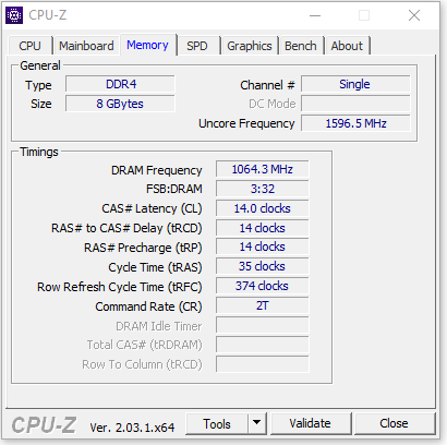

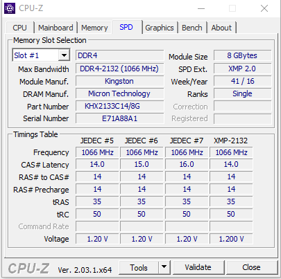

Kup pokud možno ještě jeden stejný modul (stejná velikost, značka a časování). Fungovat budou i jiné…
Lukas1982 07.02.2023 19:14
Lukas1982
Zkoušela jsem najít stejné, ale asi se už neprodávají nebo špatně hledám. Opravdu se v tom vůbec nev…
Lucipelinka 07.02.2023 19:25
Lucipelinka
Třeba tento, pokud jde o cenu. https://ruzovka.cz/cs/ddr4/9617-ddr4-8gb.html Není to teda ta samá zn…
Lukas1982 07.02.2023 19:53
Lukas1982
Použitou za 900, když nová stojí pod 500? :-? https://www.alza.cz/patriot-8gb-ddr4-2666mhz-cl19-sign…
Wikan 07.02.2023 19:58
Hezky. Moje chyba. Já dal bazar+DDR4. Na tu cenu nových fakt ::) Tak tam je to jasné. Rovnou bych ko…

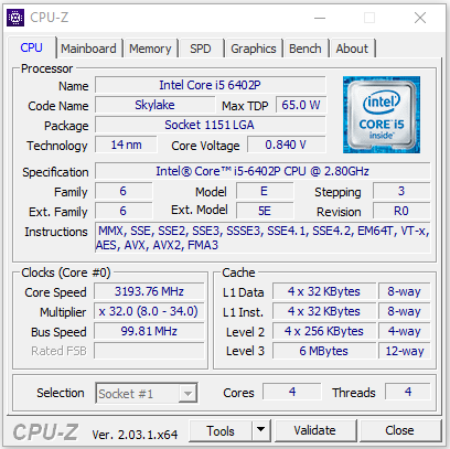

Máš šestou generaci CPU (Skylake), která je z roku 2015. Takže doteď ti paměť stačila a teď najednou…

Kup pokud možno ještě jeden stejný modul (stejná velikost, značka a časování). Fungovat budou i jiné, ale není tam 100% jistota.
Hezky. Moje chyba. Já dal bazar+DDR4. Na tu cenu nových fakt ::) Tak tam je to jasné. Rovnou bych koupil 2 moduly a stávající prodal, abych předešel případným problémům s nekompatibilitou.
Viz. Wikan. Kup dva moduly https://www.alza.cz/patriot-8gb-ddr4-2666mhz-cl19-signature-premium-d5614913.htm a stávající prodej.
Fungovat by to mělo ikdyž koupíš jen jeden modul a přídáš ke stávajícímu, ale někdy s tím můžou být problémy. Jak se rozhodneš záleží na Tobě.
Já jsem pro dva stejné moduly stejné značky, frekvence a časování, ale jak říkám, záleží na Tobě.
