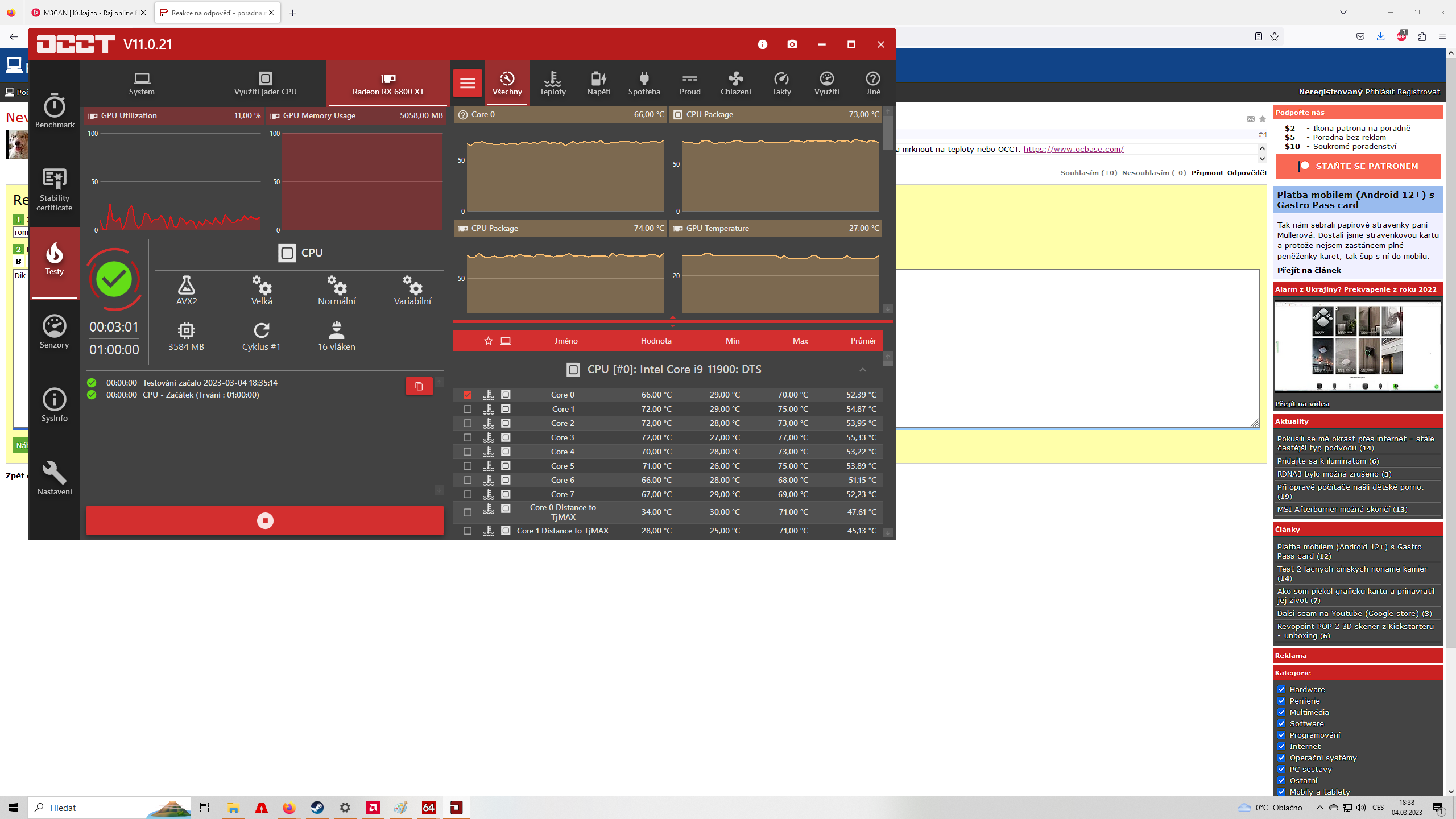

Dik za rady mam ztažene oba programy dal jsem zatěžak v OCCTposilam v přiloze uvidim

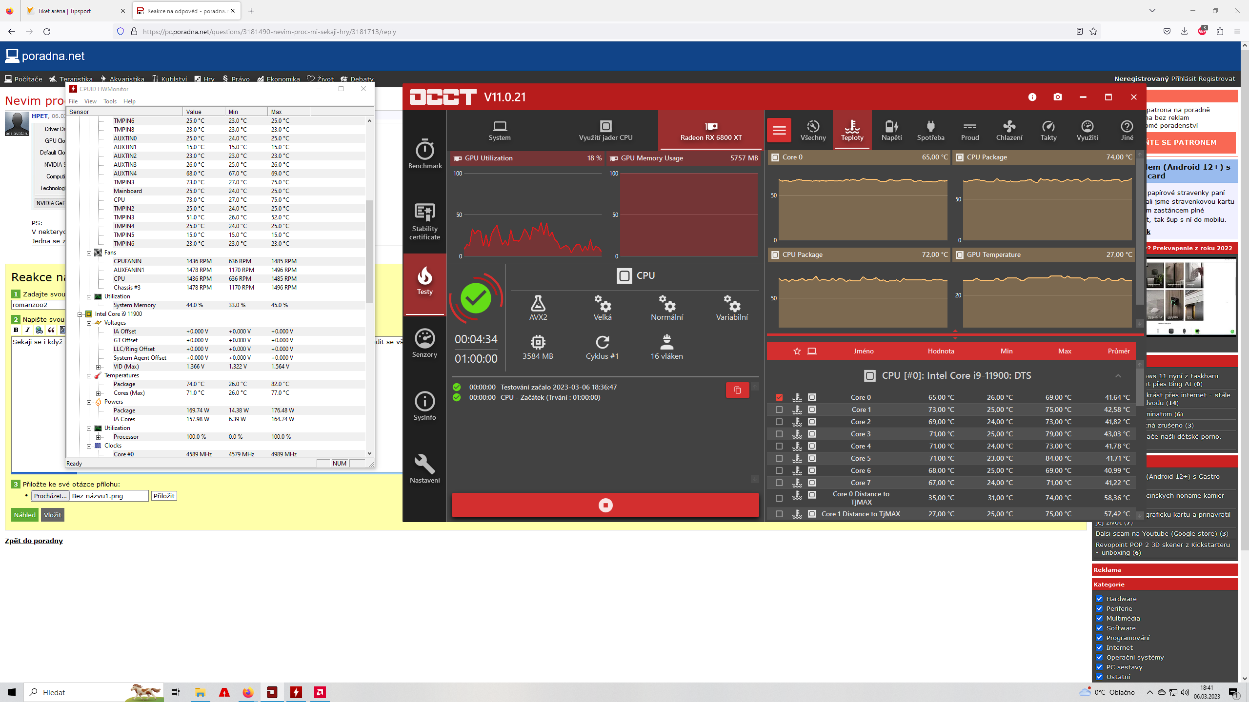

Ty teploty 77 stupňů v zátěži nejsou určitě v pořádku. 63 je je ještě ok, ale při vyšší teplotě 70 s…

Otázka spíš je, jestli drží opravdu pevně. Píšeš, že ano, to je fajn. Je mezi CPU a chladičem pasta?…

Dobré nejsou, je to na hraně throttlování CPU.
Lukas1982 04.03.2023 19:51
Lukas1982
Nemáš dobré teploty. Intel® Thermal Velocity Boost Temperature 70 °C Max Turbo Frequency 5.20 GHz…

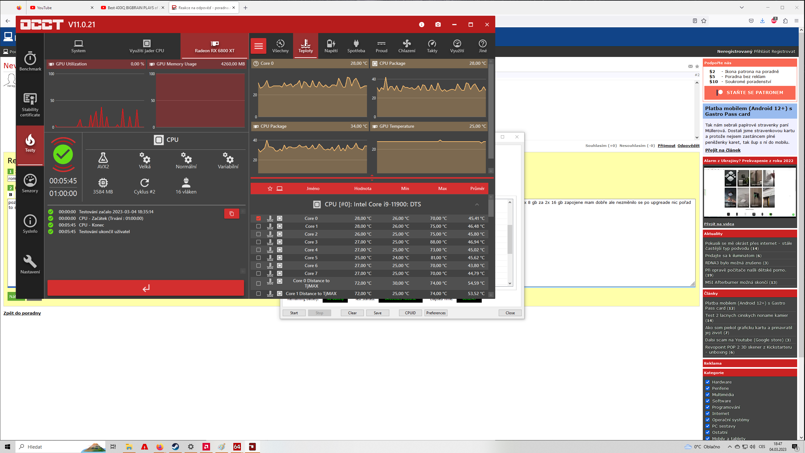

Moje chyba. Máš to špatně, 5minut test teplot v zátěži je o ničem, 5minut je málo. Zapomněl jsem ti…

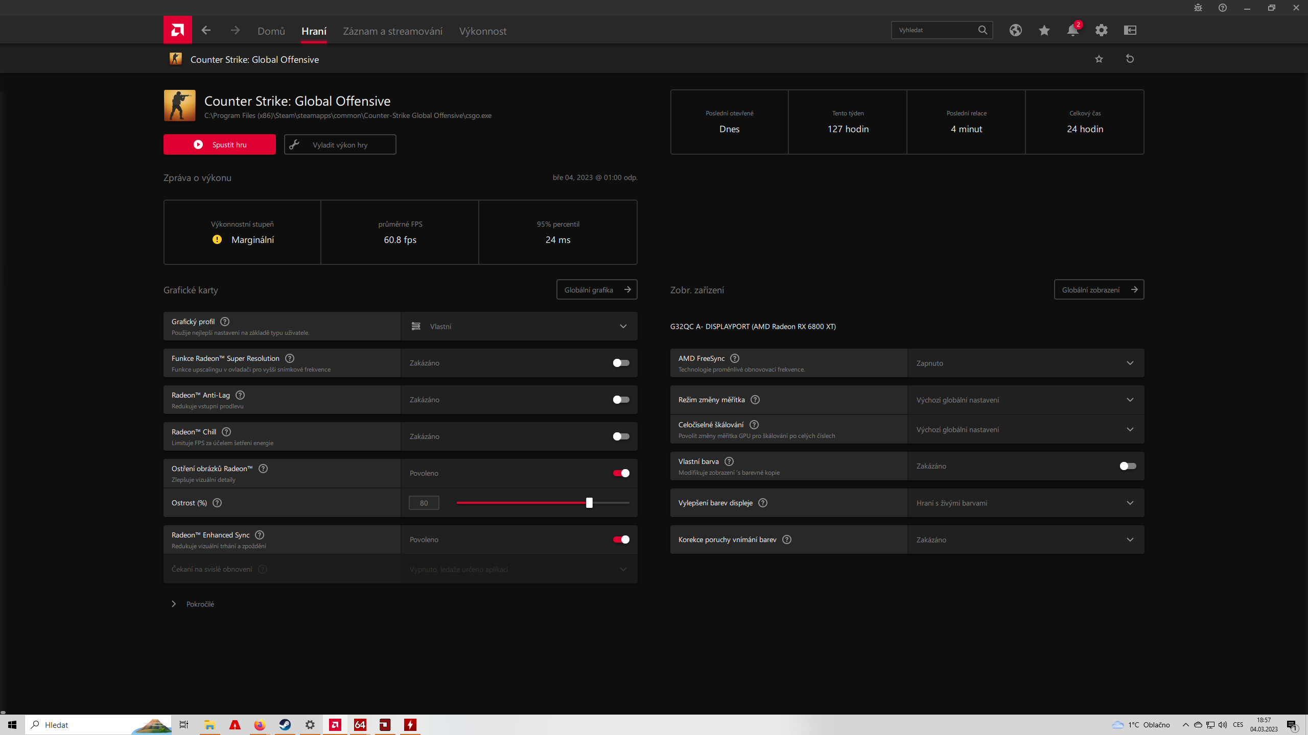

tadyk zasilam že mam ovladače ale nechapu proč mam 60 fps ve hrach a ostatni maji slabši pc a maj 40…

Tak vypni v nastavení tu synchronizaci. Je to ta položka AMD FreeSync...
Lukas1982 04.03.2023 19:10
Lukas1982
mam vypnuto

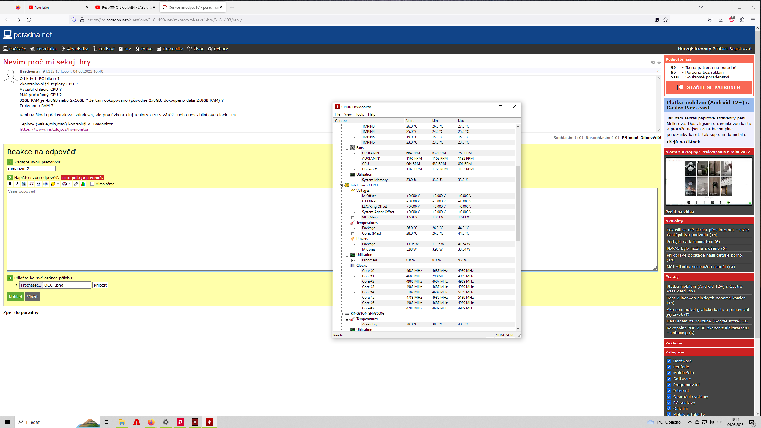

Teploty (Value,Min,Max) kontroluji v HWMonitor.
