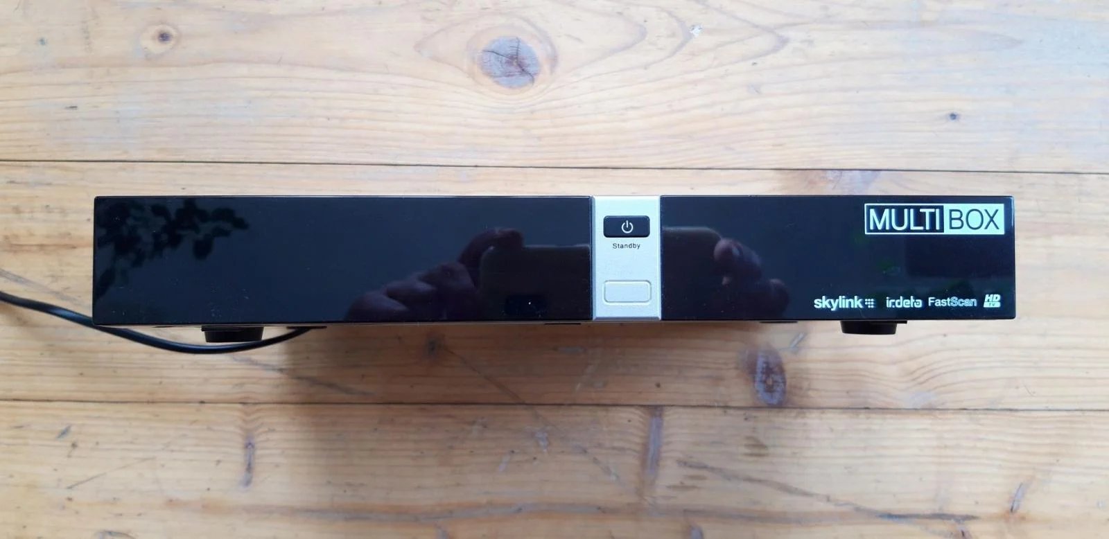

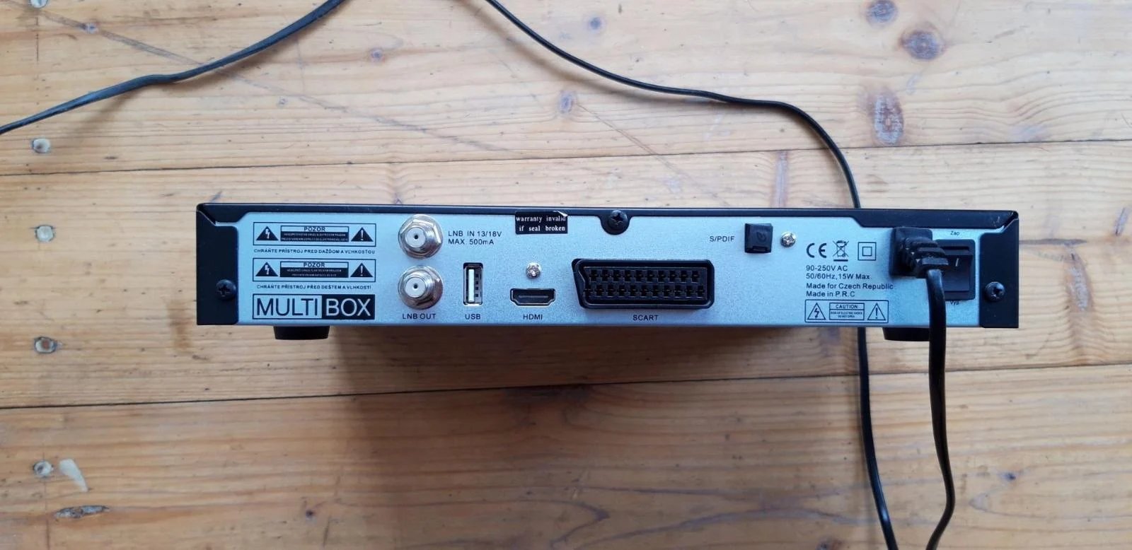

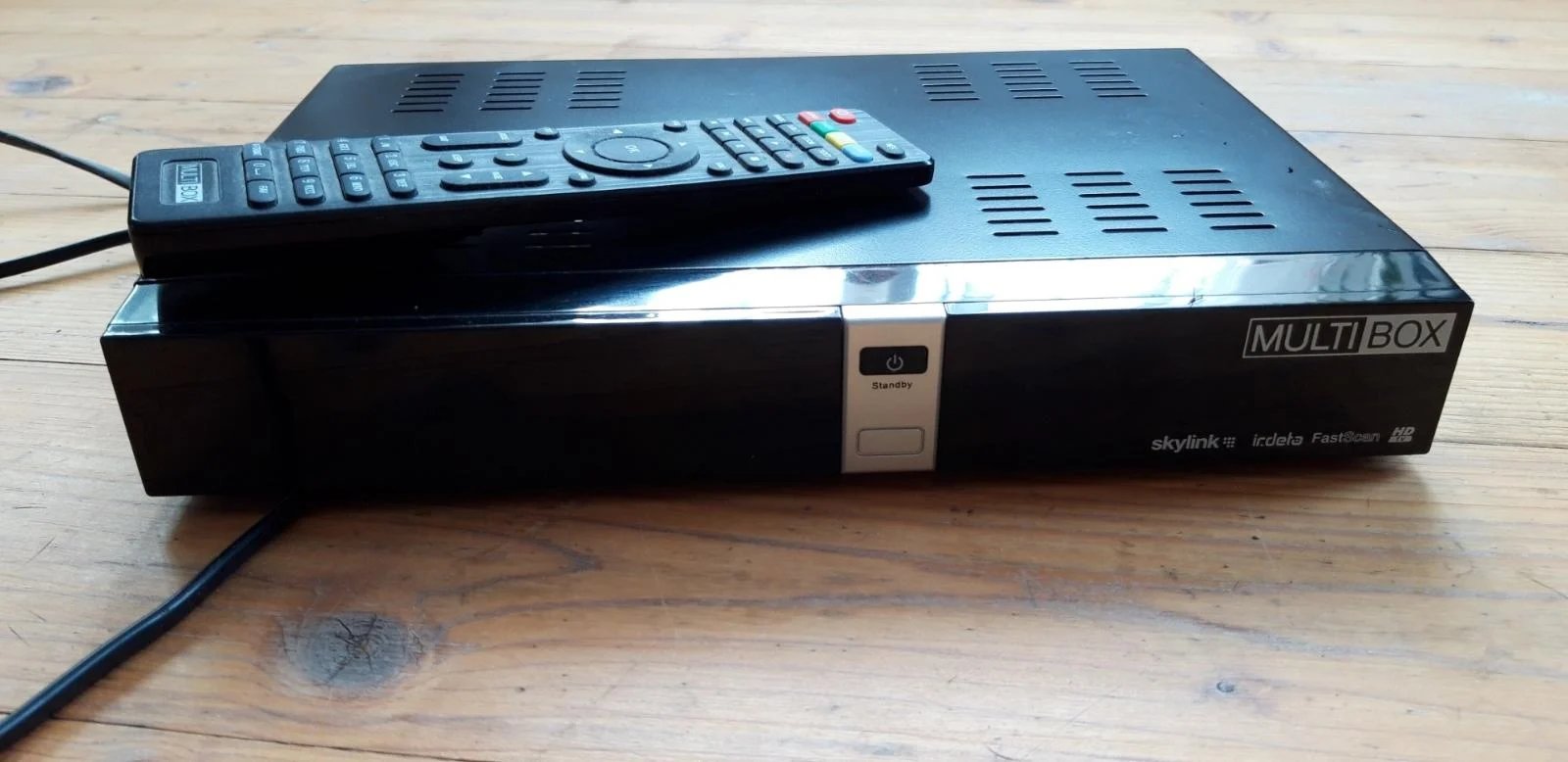

Jedná se o satelitní přijímač MultiBox, více informací v příloze. nový

napíš normálne,čo je to za prijímač,v odkaze si dal súbor na momentálne prebiehajúce aukcie na aukre… nový

OptiBox Multibox HD https://satelitni-prijimace.heureka.cz/optibox-multibox-hd/#specifikace/ . nový
