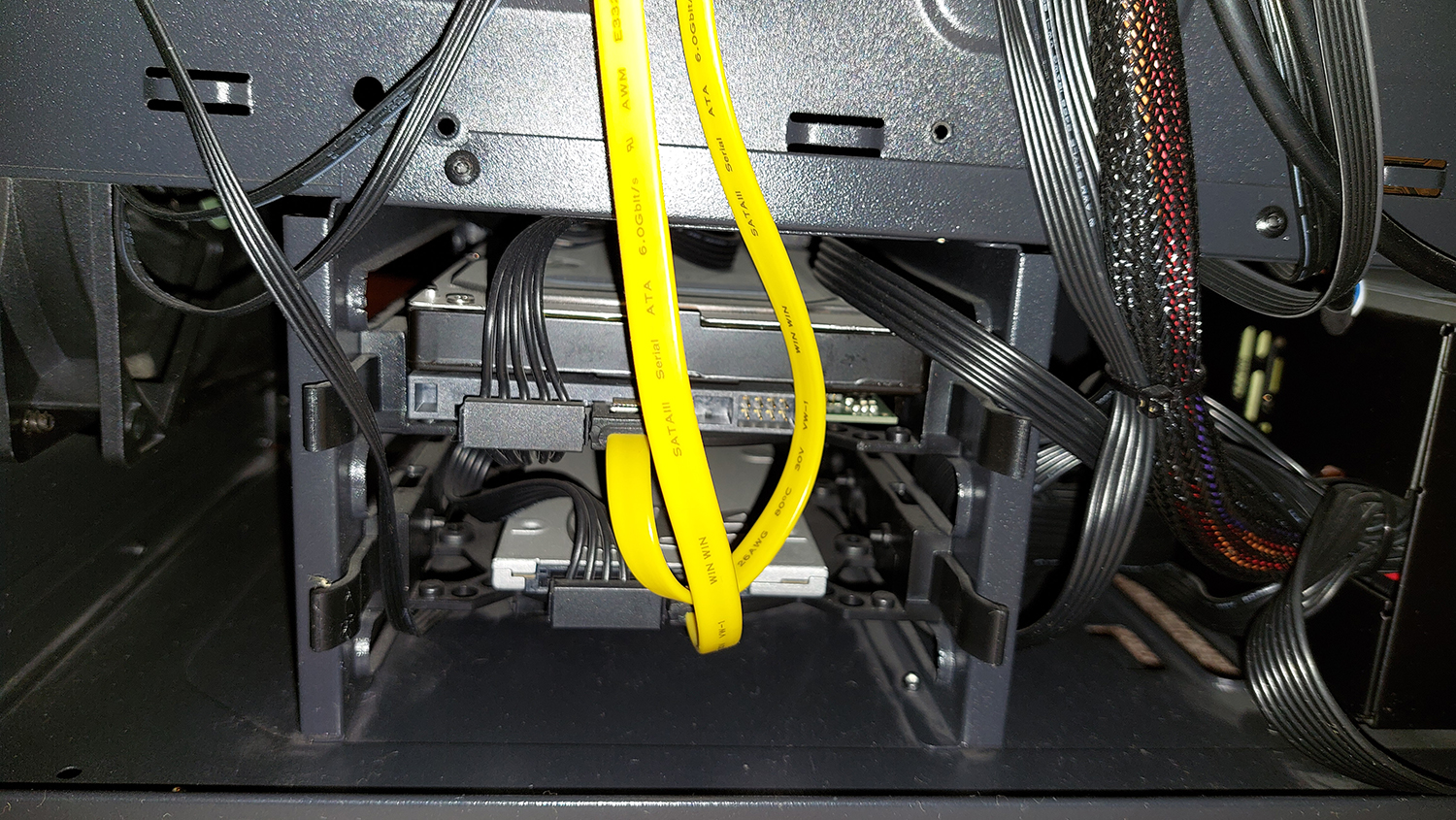

nerozumiem M.2 slot na doske je,zapojené to mám takto nový

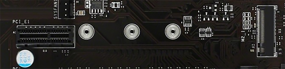

Tak snáď pomôžu táto fotka ,pretože potrebujem 100% istotu ,že to tam pôjde ,lebo to nestojí 10€. Tu… nový

Fotka je krásně rozmazaná, nicméně zářez je napravo, což by měl být M-Key = NVMe. nový

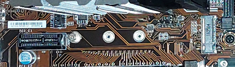

máš tam aj video,ale tu som to dal v lepšom rozlíšení nový

No jak říkám, za "přepážkou" v konektoru je 5 pinů, což by měl být NVMe. Verze SATA má těch pinů 6 a… nový

Ten hardisk bude potom zapojený ?,lebo neviem teraz ,ako je zapojený či sa týkajú tie pozície aj jeh… nový
Petter 16.03.2023 11:43

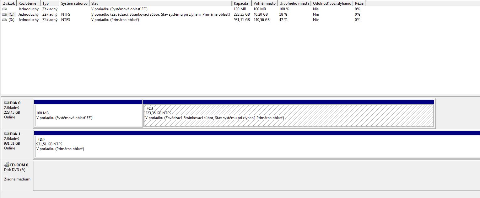

tvůj screen:
primitivní správa disků ve windows ani nedokáže vypsat typ disku, přestože gpt disky znají od windows 7. podle počtu oddílů bych to viděl na mbr. ale zase boot oddíl efi bych čekal u gpt.
jestli to budeš chtít klonovat, zkusil bych doinstalovat ten partition wizard, on ukáže o co jde a zformátuje nový m.2
