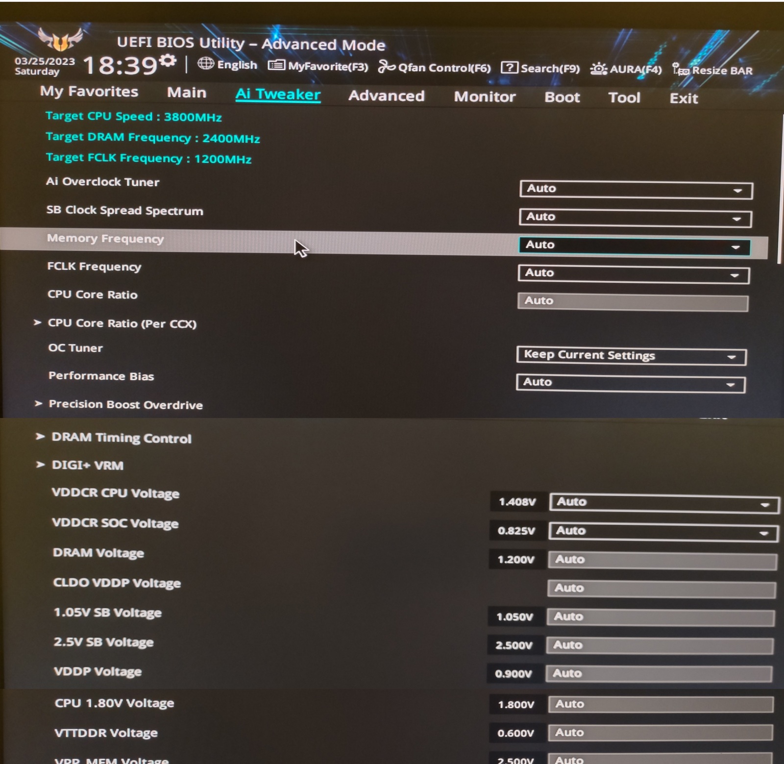

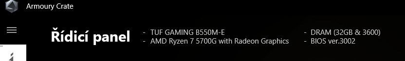

Zdravím.
Mám počítač v této sestavě:
Procesor AMD Ryzen 7 5700G,
Základní deska ASUS TUF GAMING B550M-E,
Operační paměť Kingston FURY 32GB KIT DDR4 3600MHz CL18 Beast Black, SSD
Seagate FireCuda 520, M.2 - 500GB

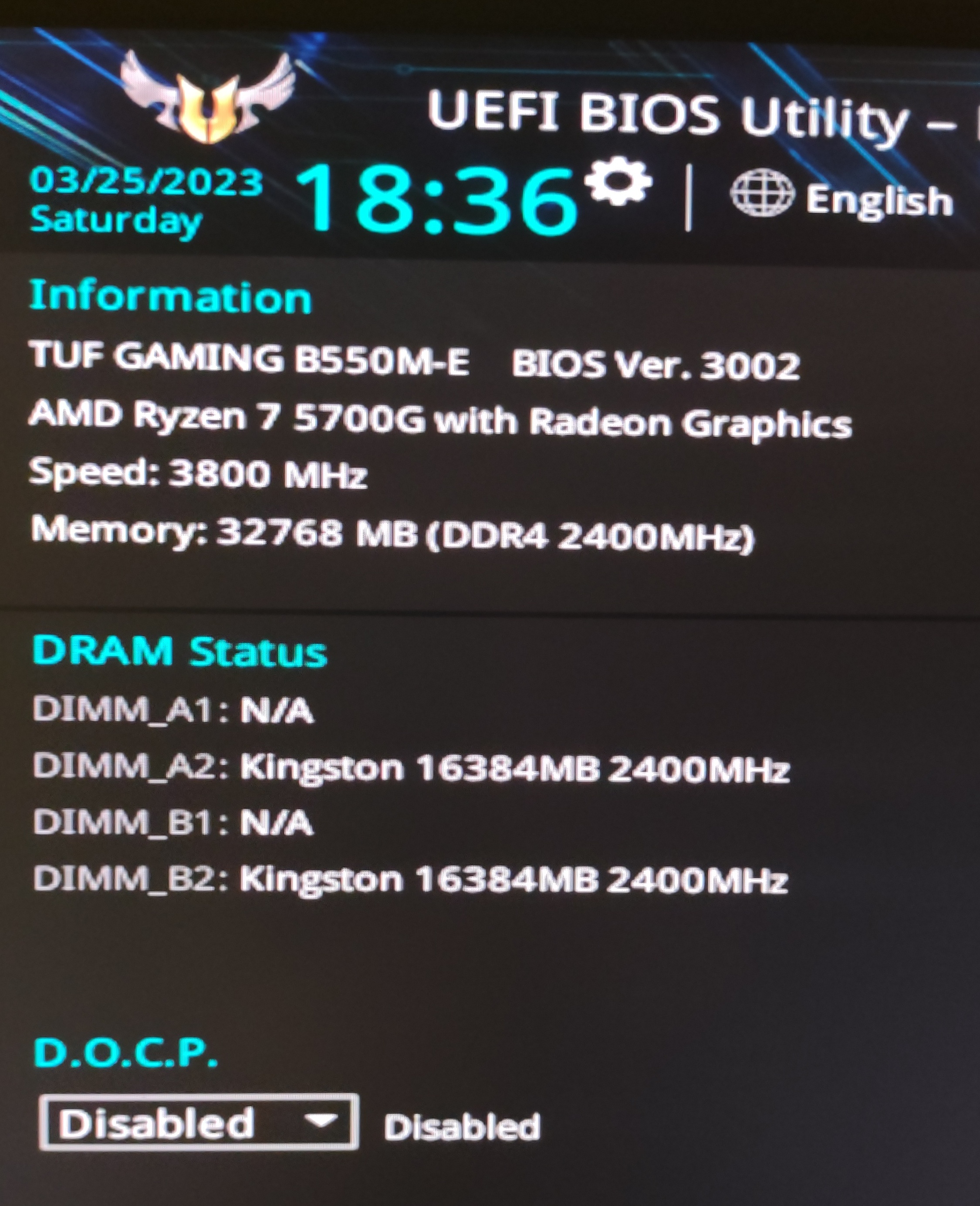

Problém, na který hledám odpověď je jak (kde?) nastavit v BIOS kmitočet pamětí tak, aby odpovídal kmitočtu jejich specifikace a to 3600MHz.
V BIOS je všude v menu AI Tweaker hodnota Auto a výsledný kmitočet je nastaven na 2400MHz. Proč tomu tak je, nevím. Když jsem ručně nastavil kmitočet v řádku Memory Frequency na 3600, tak po uložení konfigurace a restartu zůstává stále na hodnotě 2400. Jiné místo v menu, které by na první pohled mělo vazbu na kmitočet pamětí jsem nenašel.
Nepomohla instalace poslední verze BIOS ani prohození DIMM mezi sebou ve slotech. A nepomohlo ani vytažení baterie v napájení BIOS na základní desce a tím nastavení BIOS do default hodnot. Viz přiložené fotky z BIOS.
Nastavuje se kmitočet i někde jinde, případně má to nějaké jiné řešení?

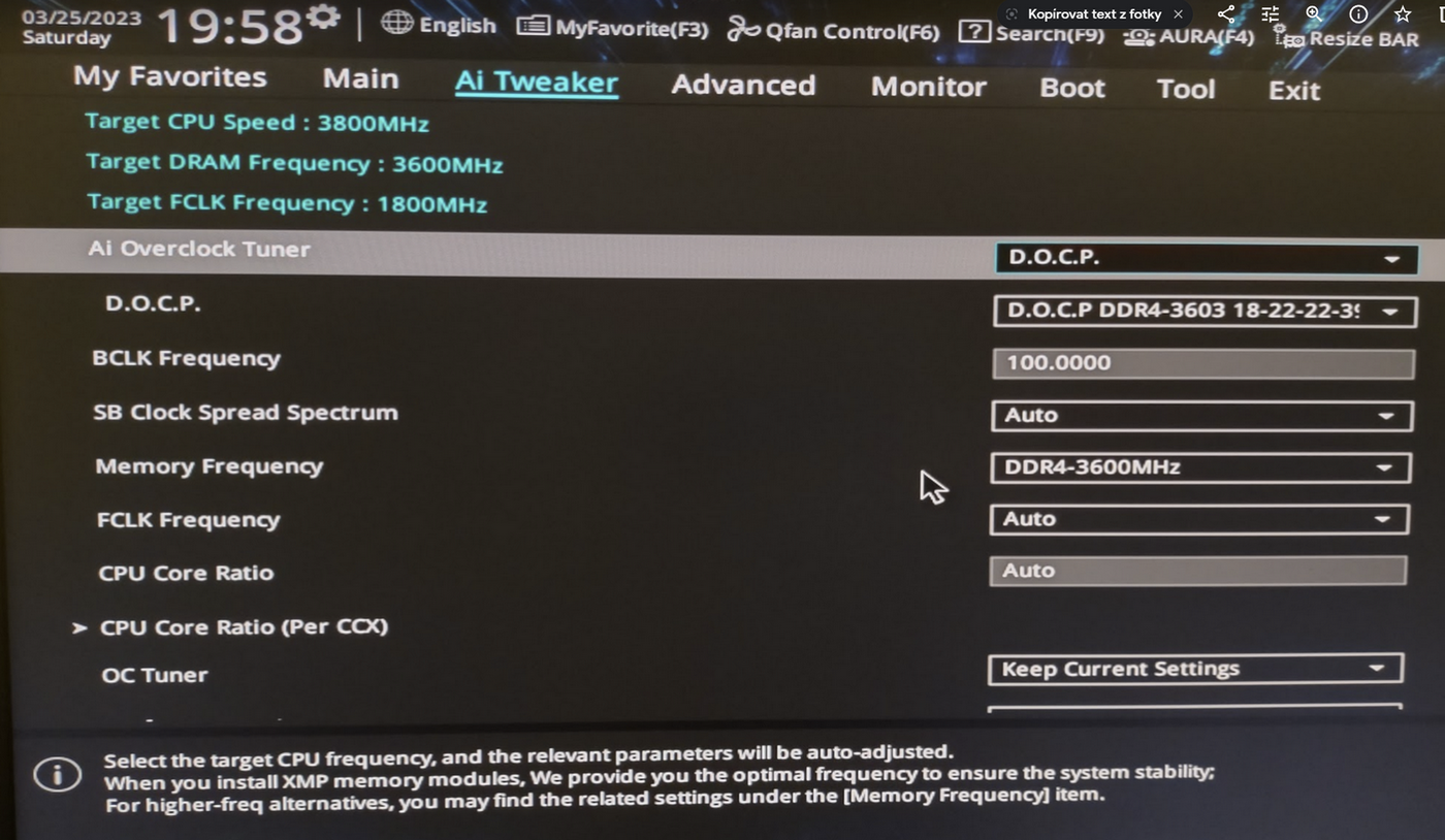

Dej si D.O.C.P. na enabled.
Wikan 25.03.2023 19:27
Díky. Předpokládám D.O.C.P. na enabled a Memory Frequency nechat na Auto. Je to tak? Co jsem teď go…

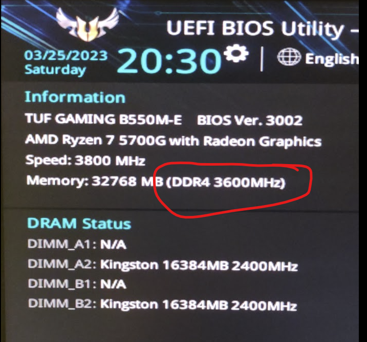

Aha, tak tomu už rozumím. Díky za vysvětlení. To OC jsem nevěděl. Jinak to DOCP jsem nastavil a kmit…

Díky, otestuji to. Jinak se omlouvám, blbě jsem se díval na jednotlivé DIMM. I v BIOS se takt pamětí… poslední
