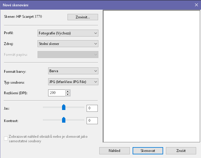

chtěl bych zprovoznit starší skener HP Scanjet 3770 pod Windows 10 (64bit). Úžasná firma HP nabízí ovladače jen pro XP, Vista, 2000.

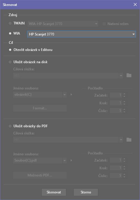

Nicméně skener se mi podařilo nainstalovat, skenování funguje, ale nedaří se mi zprovoznit nástavec na diapozitivy (TMA). Nabídka pro výběr skenování negativů chybí - viz. příloha. V kolonce Zdroj je pouze Stolní skener. Zkouším to přes Irfanview (TWAIN).

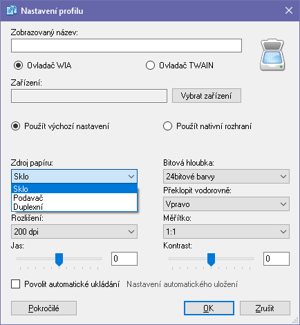

Obdobně núspěšně jsem dopadl s programem NAPS2, opět chybí volba pro skenování negativů (viz. příloha).

Díky za reakci. Zkusil jsem, ale neúspěšně. Skenování ve Windows zobrazí standardní dialog, jako když skenuju přes TWAIN rozhraní v Irfanu (obrázek výše). A v Zoneru mi to skenování negativů bohužel taky nenabízí.

A ked sa v nastaveniach na obrazku "naps2" prepnes do "pouzit TWAIN" nepribudne tam ta moznost?

Bohužel, přepnutí na TWAIN nemá vliv (ani na funkci rostlináře).
