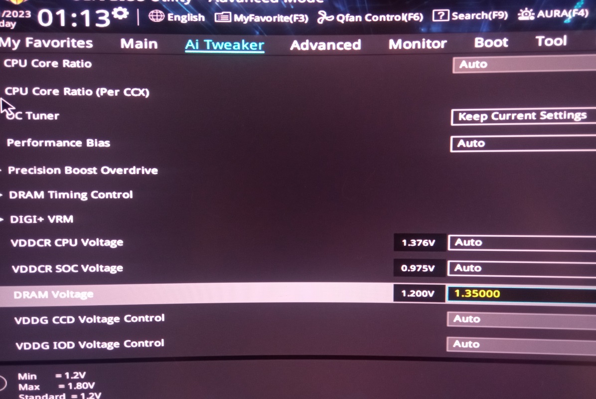

Tak jsem to zkusil a musí se to nastavit ručně.

Nerad bych to zakriknul ale zda se ze to jede na 3600 MHz. Cejtim se trochu jako blbec, ale nezmenil…
Redsnake-nepri 01.04.2023 12:26
Redsnake-nepri
Ok, uz to zamrzlo. Zkousim zvysit napeti na 1,4v. Pokud to nebude stabilni tak to vzdam, 3000MHz a 3…
Redsnake-nepri 01.04.2023 12:41

Nerad bych to zakriknul ale zda se ze to jede na 3600 MHz. Cejtim se trochu jako blbec, ale nezmenil jsem oproti puvodnimu nastaveni kdy to padalo na bsod vubec nic. Jedine co jsem prepnul byl profil ze stabilnich 3000 na 3600 a voltaz mi nastavil bios automaticky na 1,35. Chvili jsem zkoumal jak se ta hodnota prepisuje, tak jsem ji smazal a zadal znovu na 1,35. A pc zatim(!) nespadl ani pri hrani. Predtim padal pri najizdeni win. Tak mozna bug v biosu? Nebo jsem mel zatim jen stesti… uvidim.
