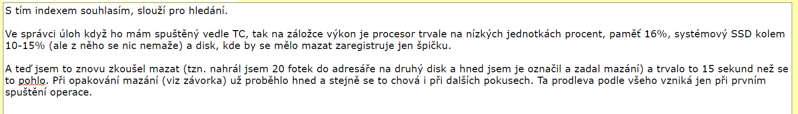

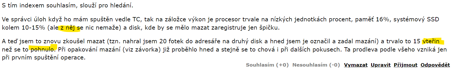

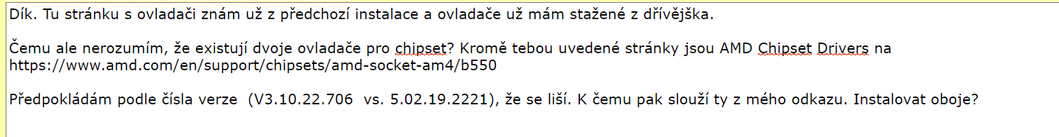

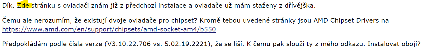

To je nová vlastnost zdejšího fóra, že mění text dotazu? Všiml jsem si toho už u příspěvku výše. viz přílohy
Omlouvíám (úmyslně chyba bylo tam v.í.a.m a vidím vím) se za off topic. Ale všiml jsem si toho až dnes.
S tom změnou pravopisu je to nějaké divné. Korektor by to měnil hned při psaní. Ale uložené je to tak, jak jsem to napsal a zobrazí se to jinak. Používám Chrome a že by takto měnil text to není zrovna moc pravděpodobné?
Ty screeny co jsme dal jsou to, co vidím už po odeslání a co vidím u takto zobrazeného příspěvku, když dám znovu Upravit.
Viz další příklad, co jsem si uložil. 1116 je po Upravit a 1118 je jak to vidím.
