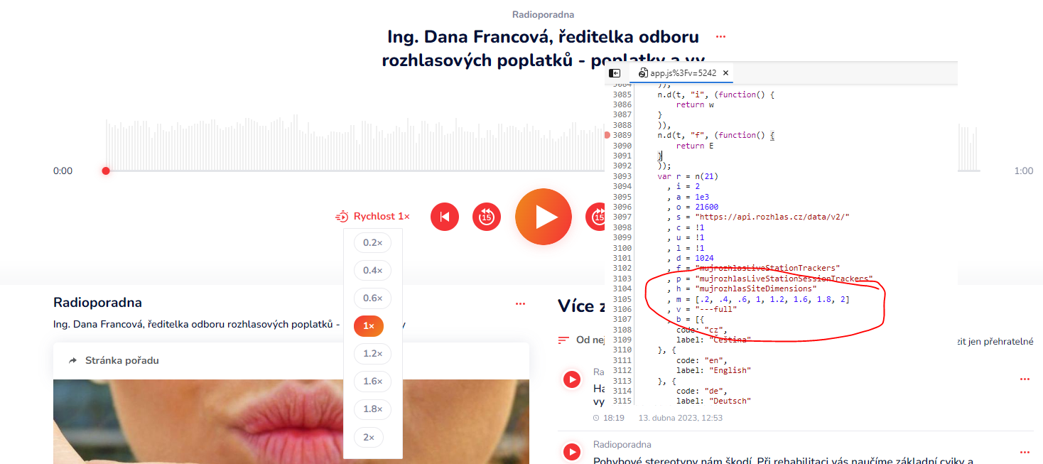

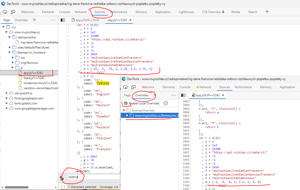

Dá sa to spraviť veľmi jednoducho a elegantne. Stačí v zdrojovom .js súbore upraviť rýchlosti prehrá…

V skratke, v prehliadači (u mňa Edge) si otvoríš vývojárske nástroje (F12).
V sources vyhľadáš súbor app.js, v ňom pohľadaj text "čeština" a kúsok nad ním nájdeš tie definované rýchlosti.
Treba potom nastaviť možnosť prepísať zdrojové súbory (Overrides -> Enable local overrides), prepíšeš si tam potom tie rýchlosti na svoje a uložíš. A tým pádom sa bude používať tvoje app.js s tvojimi hodnotami namiesto originálneho.

Mne pomohol tento návod chrome-dev-tools-modify-javascript-and-reload
