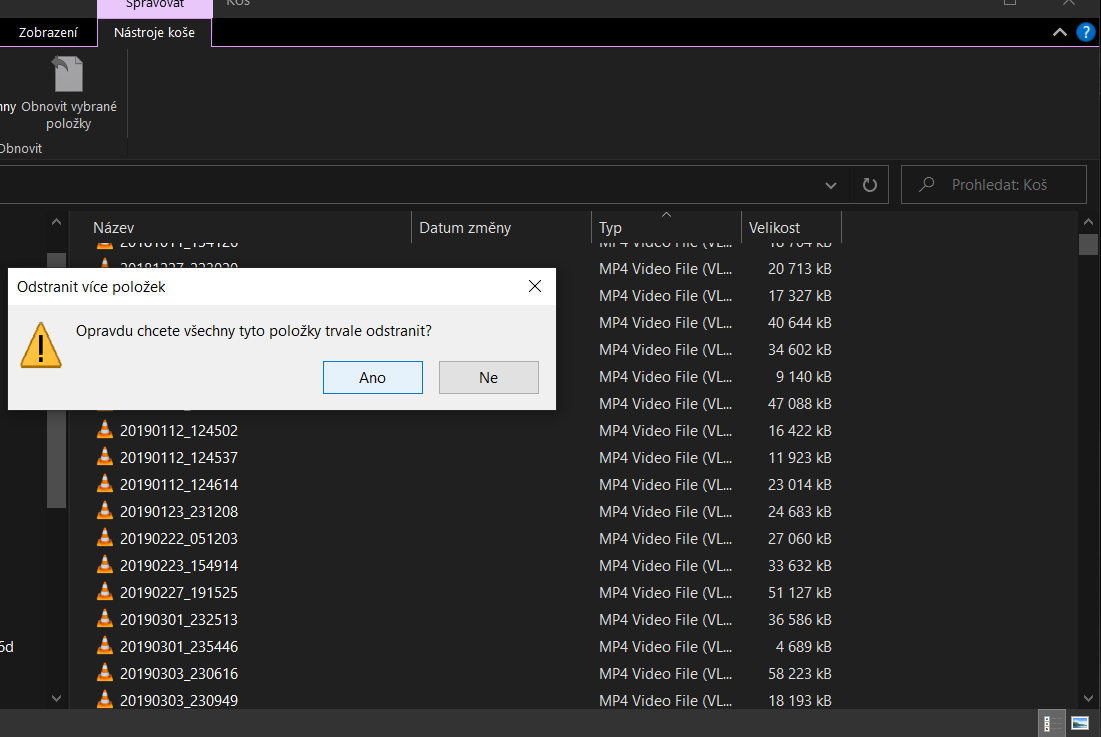

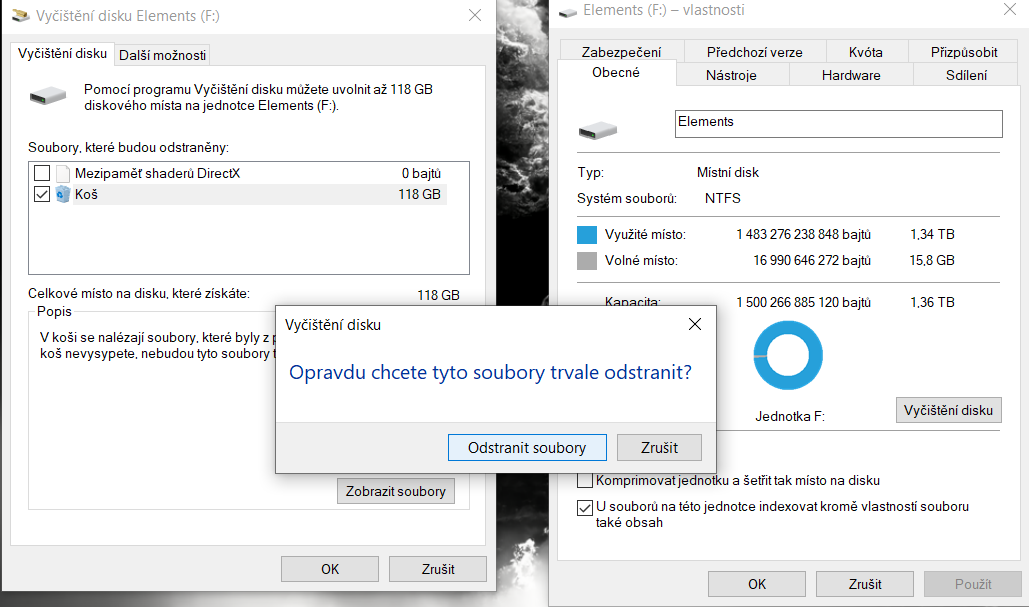

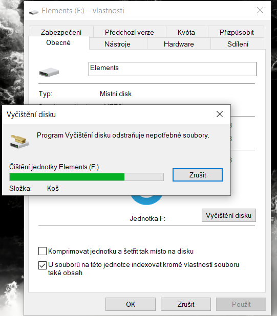

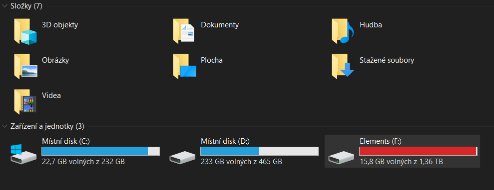

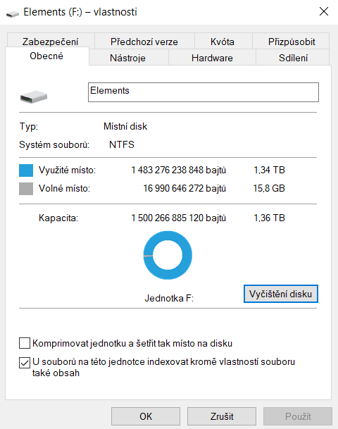

Zdravím. Promazával jsem dnes svůj externí HDD disk. Jako vždy jsem vybrané položky značila přesunul do koše. V koši jsem je pak odstranil pomocí příkazu "Vysypat koš" nebo přes shift+del. Tentokrát to bohužel nefunguje. Když jsem v koši soubory nemohu odstranit příkaz "Vysypat koš" se tváří, že funguje, ale soubory tam i přesto zůstanou a na disku se neuvolní žádné místo. Pokoušel jsem se tedy soubory obnovit nebo přemístit, ale to zahlásí akorát, že soubory se již v koši nenachází. Takže se mi teď doslova někde toulá 108 GB dat, které se mi nedaří odstranit. Mátě někdo zkušenosti, jak se s tímto vypořádat ? Děkuji. Zvlášní také je, že pokud externí HDD odpojím z koše veškeré položky a soubory zmizí. V příloze zasílám postupně za sebou screenshoty mých pokusů.
