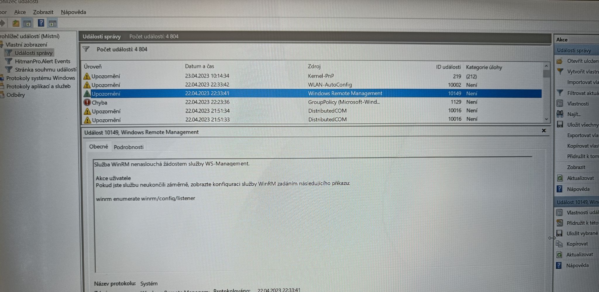

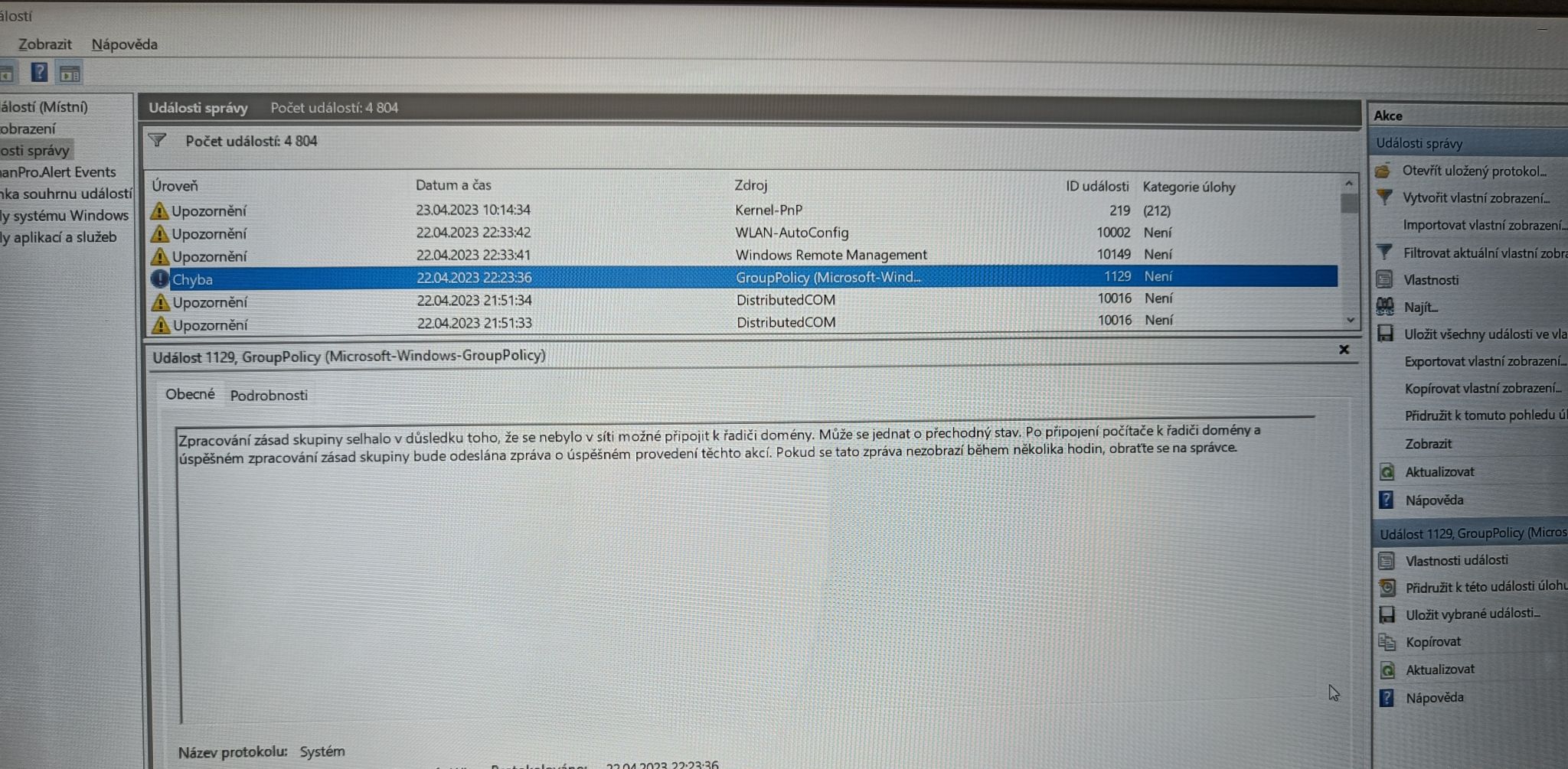

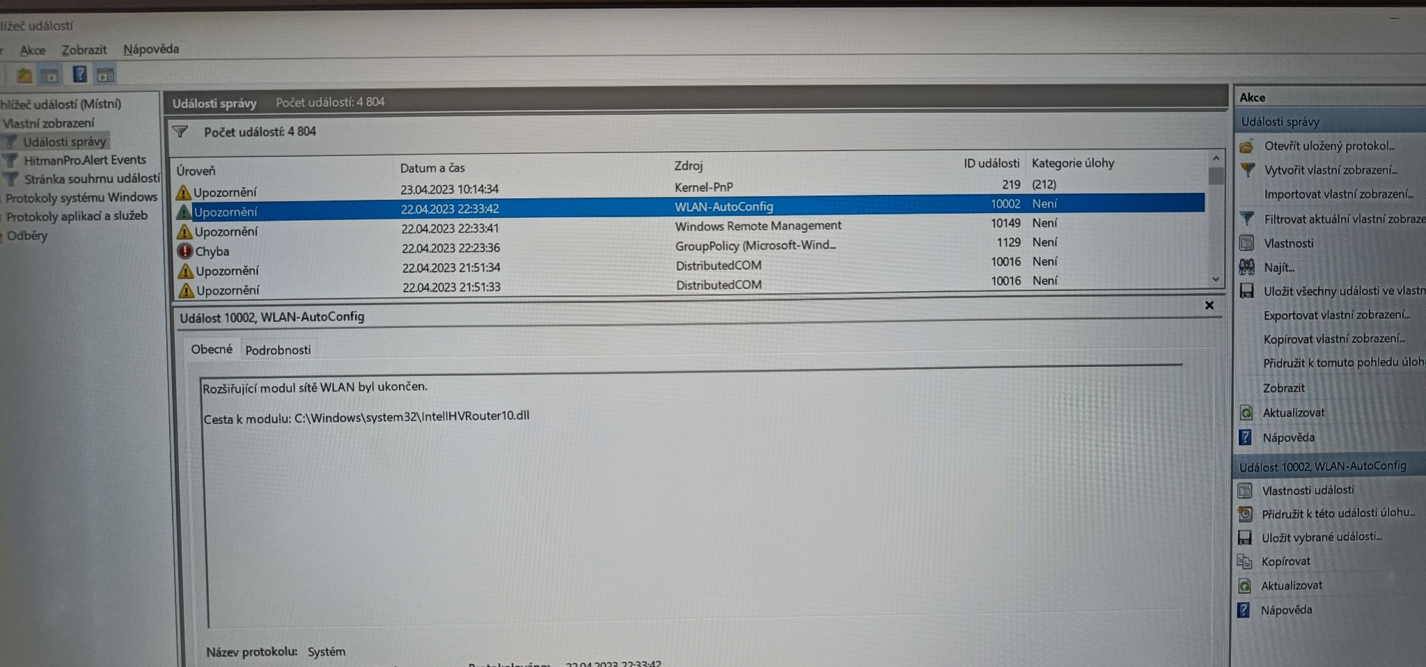

3) koukal jsem do "Prohlížeče událostí" a v čase vypnutí jsem tam našel 3 události (viz příloha), ale nevím, jestli jsem to udělal správně, neumím ho příliš používat.

Co se tyce events "1129" se podivej zde : https://social.technet.microsoft.com/wiki/contents/articles/1416.event-id-1129-microsoft-windows-grouppolicy.aspx
U toho event 10149 by se chtelo podivat na nastaveni winrm: get winrm (get winrm/config/service) v powershell, nebo ten port checknout pres netstat -ano | findstr "cisloportu"
