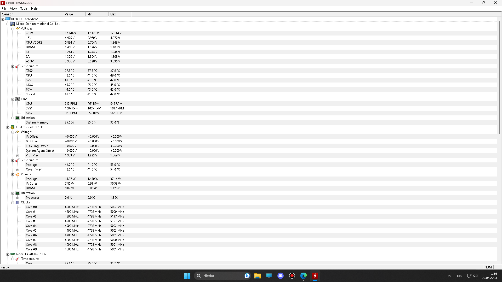

v tomhle pc je amd? takže odinstalovat a naistalovat ovladače v tomhle pořadí? v hvmonitoru asi nevidím nic extra špatného ale dám pro kontrolu do přílohy
chápu že program je spuštěný v klidu, bez zátěže nebo těsně po ní, takže o tom pc moc neřekne. na uvolněný / nedoléhající chladič při montáži to zatím nevypadá, zátěž by řekla víc. procesor i9-10850k je hodně naddimenzovaný, tipuju že by utáhnul 2 takové grafiky. čili výkonu je dost.
divné je, že i když ten pc nic nedělá (utilization 0-1%, otáčky grafiky 0), všechna cpu jádra jedou na maximu 5ghz, to není normální. tipuju, že děti dodrbaly nastavení nějakých turbo režimů, ať už v biosu nebo v nějakém turbo taktovači z netu. a protože si neví rady s tím co vlastně provedly, dal bych bios do defaultu (kvůli režimům procesoru) a nainstaloval systém znovu a správně (kvůli ovladačům).

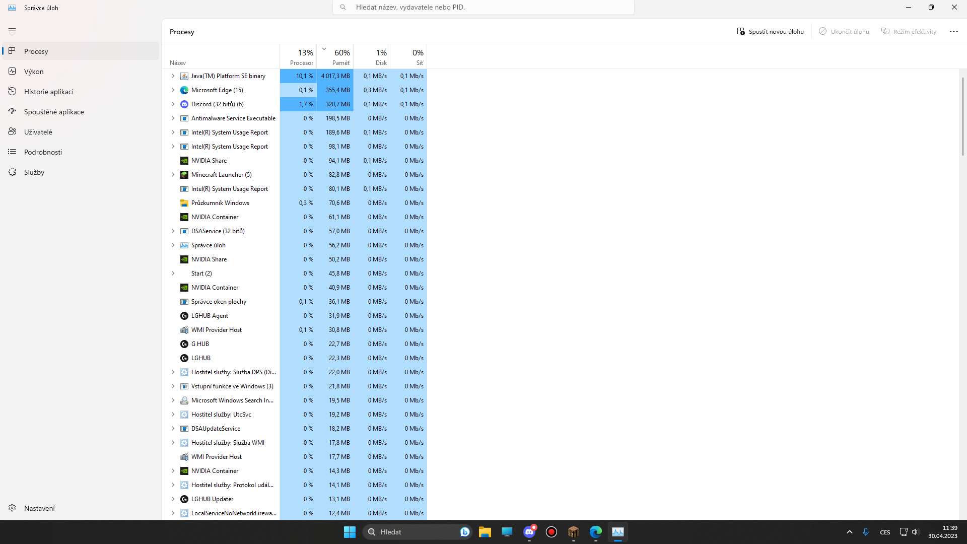

naopak neinstalovat žádný spyware a kradený sw, vlastní antiviry, desítky geniálních programů co se samy automaticky spouští po zapnutí ... viz ms autoruns

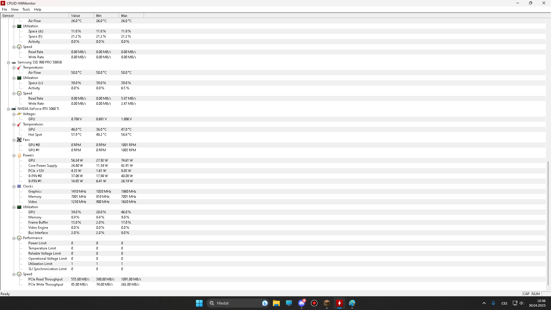

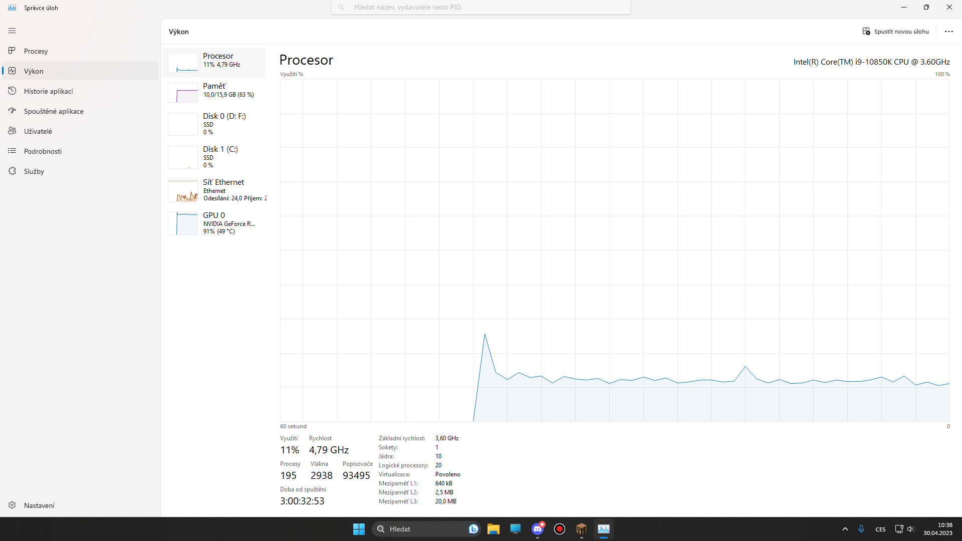

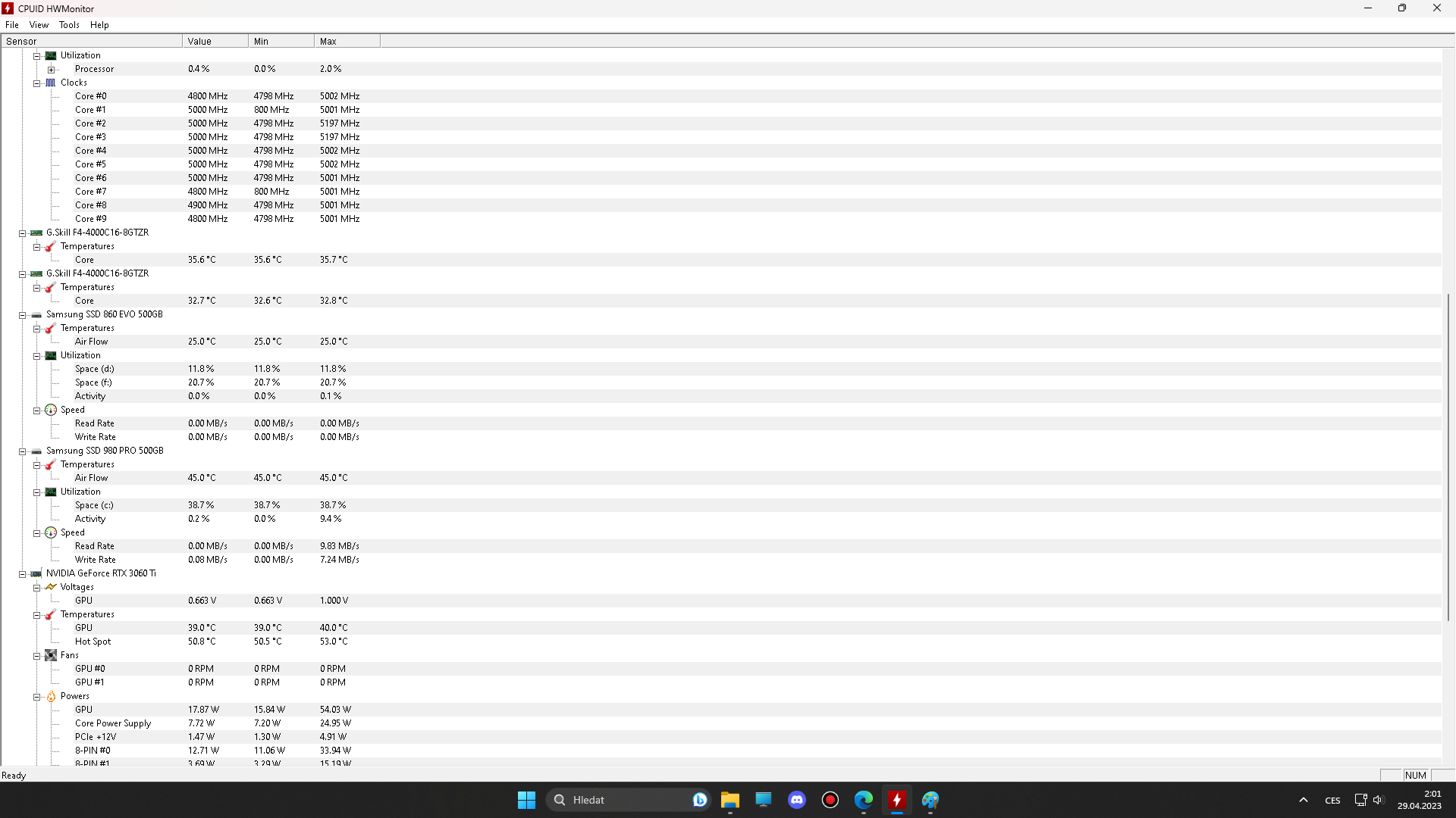

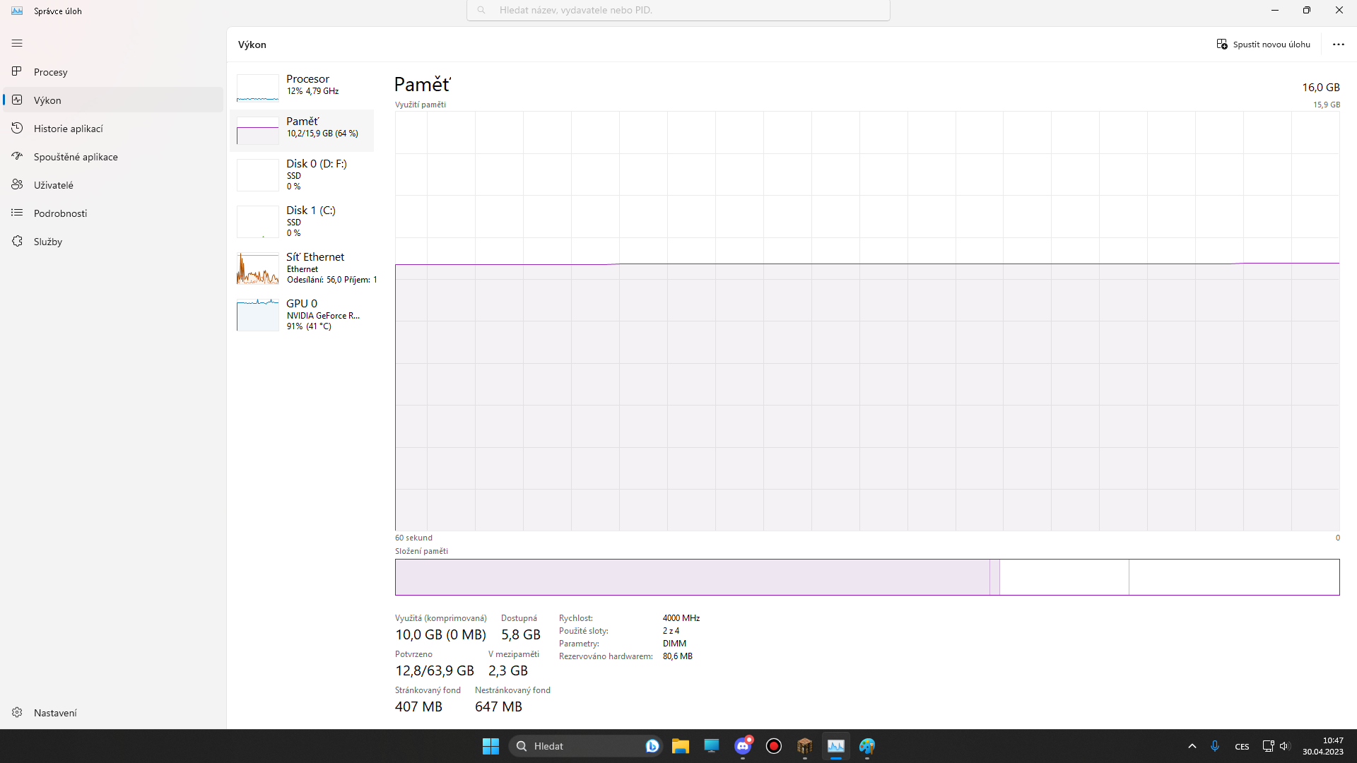

ramky jsem někde zahlédl že pracují na 2mghz ale měly by na 4mghz

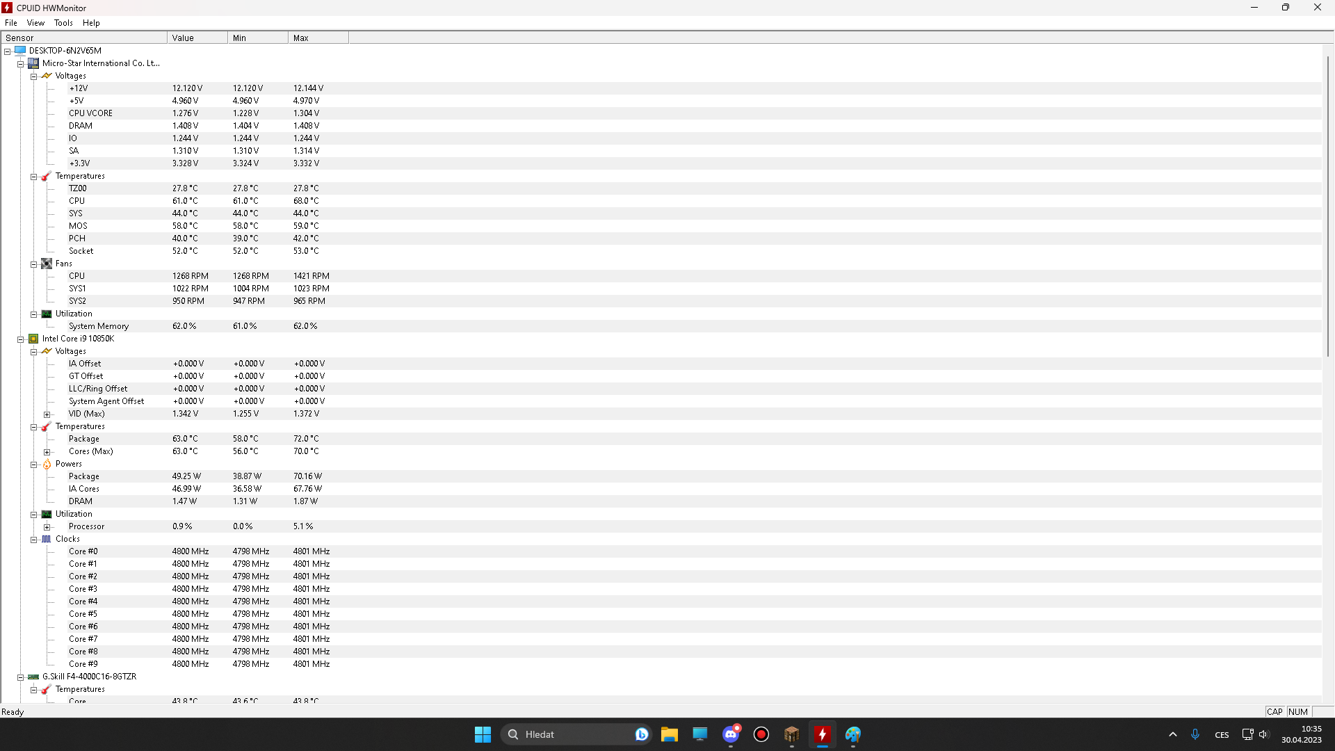

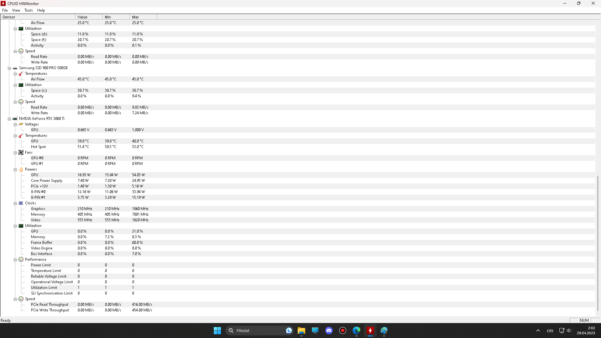

pošlu ještě hvmonitor při zátěži

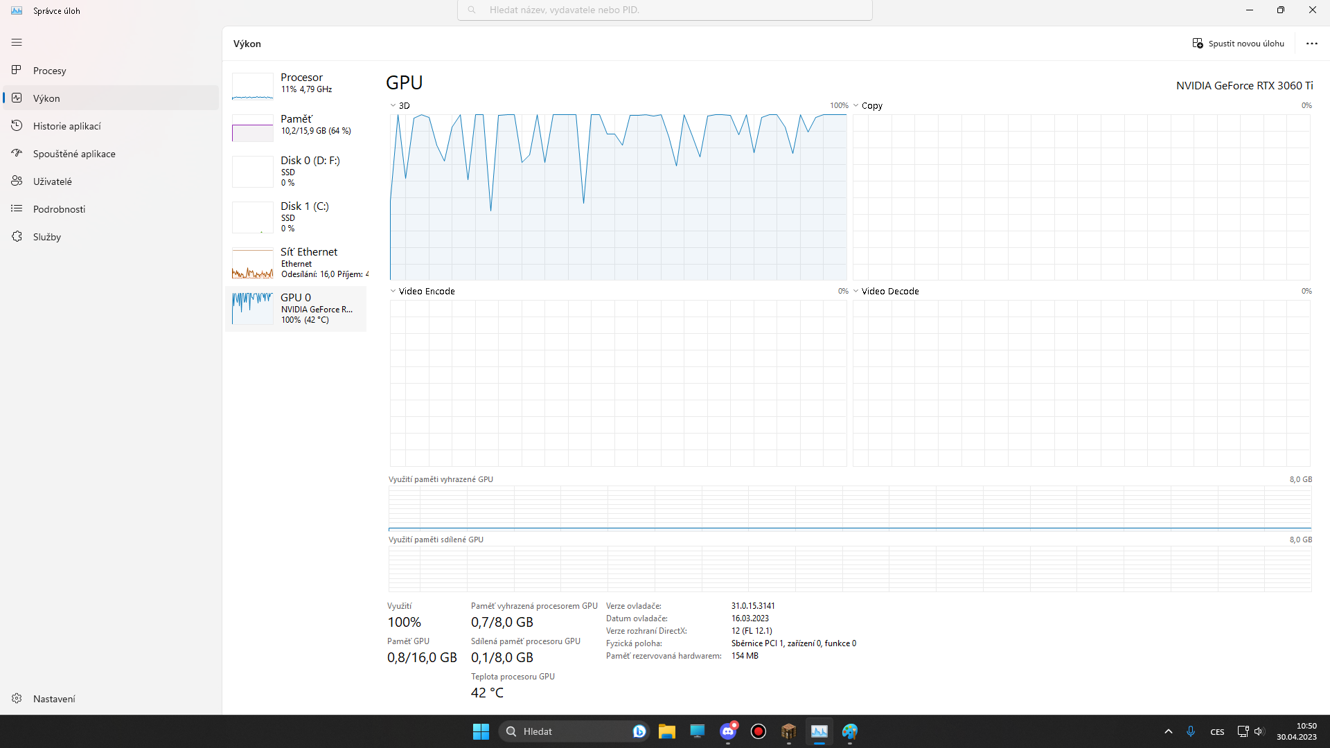

při hře
při hraní minecraftu
