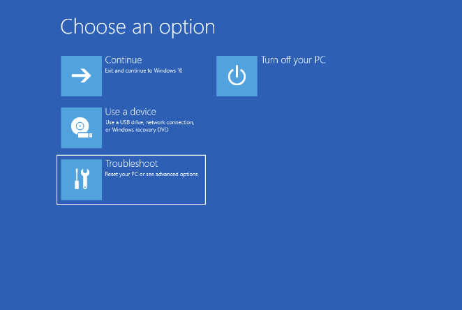

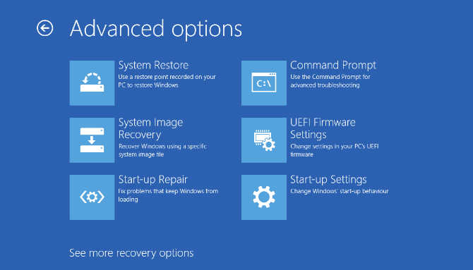

Nemyslim ten z beziaceho windows . . . myslim ten, ktory sa objavi napr. po nespravnom resp, po nemo…

Tak to (zatím) nevyzkouším ... W10 fungují :-) Když vyberu z Boot Order (u mne F11) Windows Boot Ma…

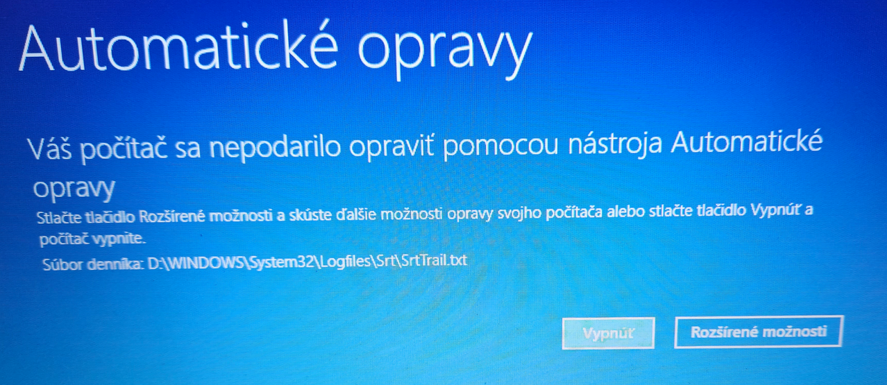

ten nemam, ale mozem vecer spravit, ale zatial toto, mozno pomoze, to je ten novy, aj ten kusok nepr…

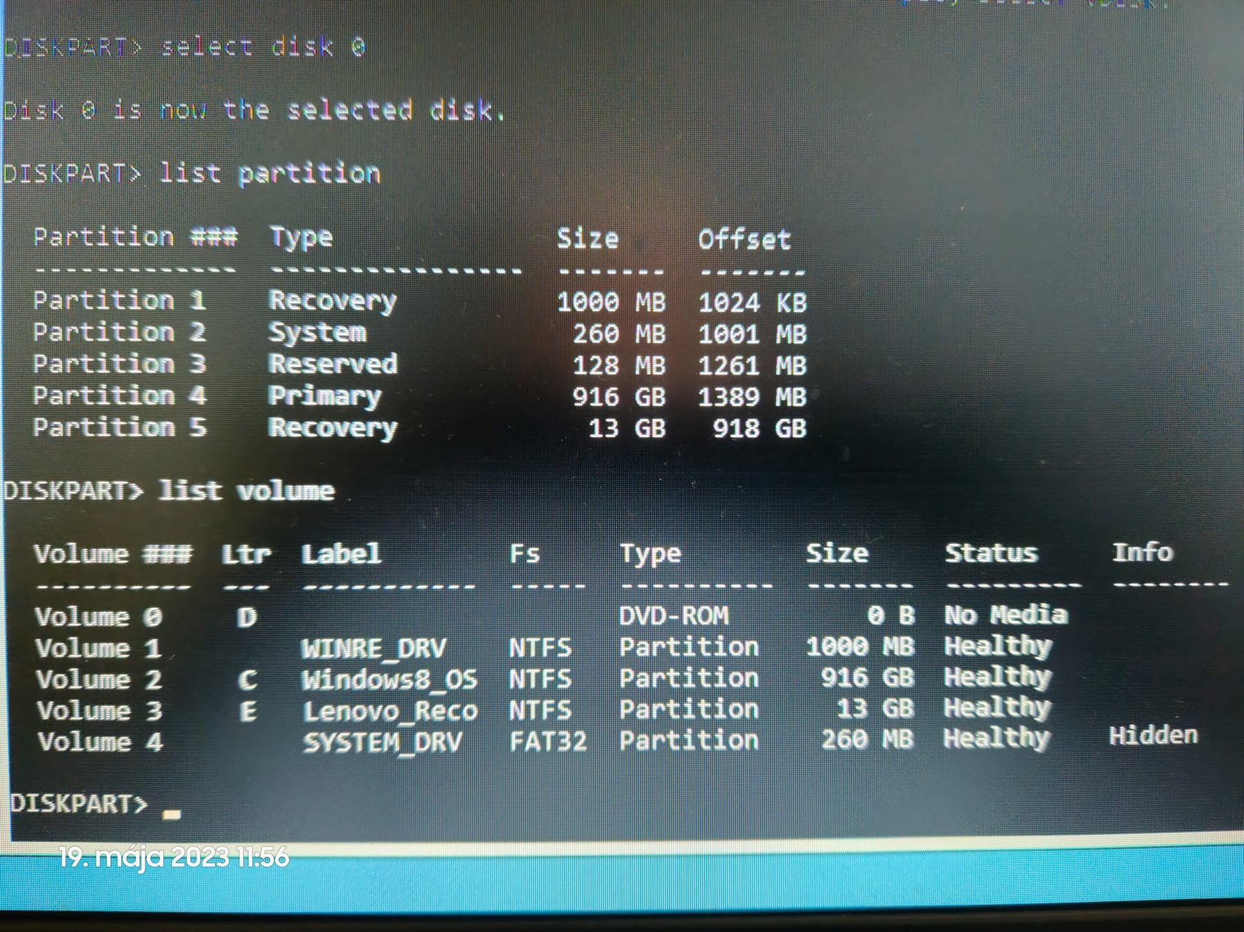

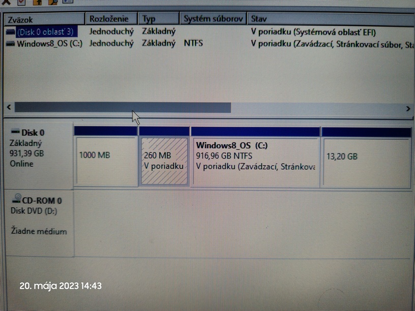

Ale nasiel som po klone Acronisu, Disk1 je original, disk 2 je novy, zjavne je tam niekde nejaky pro…
truhlik 19.05.2023 18:02
truhlik
Tak to jsou teda srandovně rozdělené disky :-) Nastav tomu recovery v diskpart id a attribut pro rec…

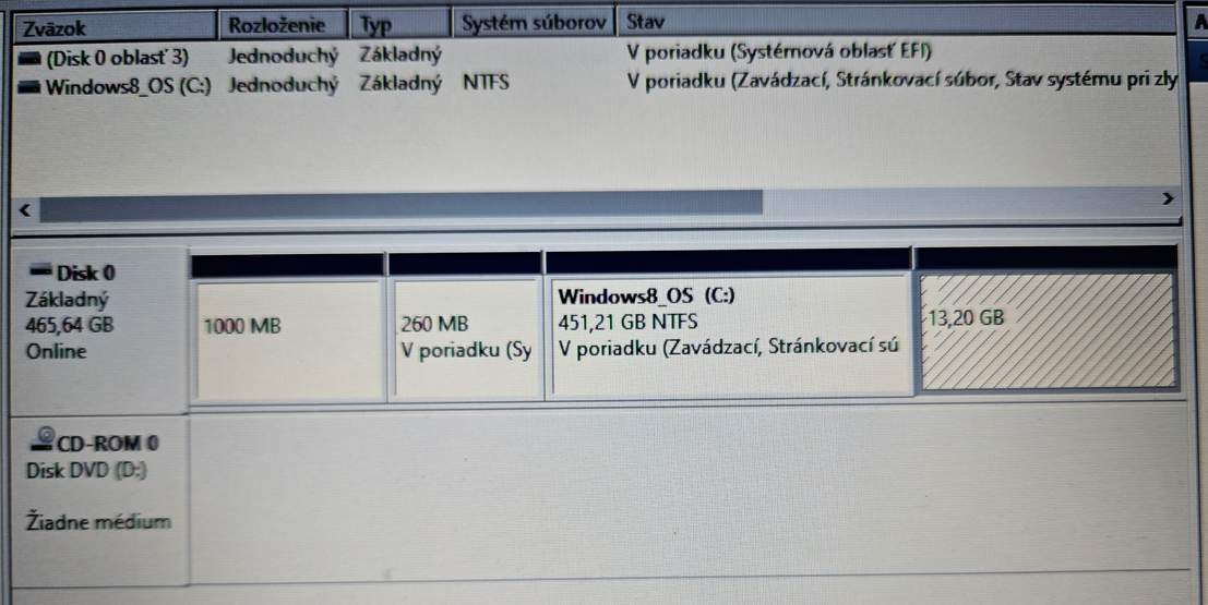

Dam to sem nakoniec aby sa to nestratilo medzi odpovedami zrusil som vsetky particie, spustil acroni…

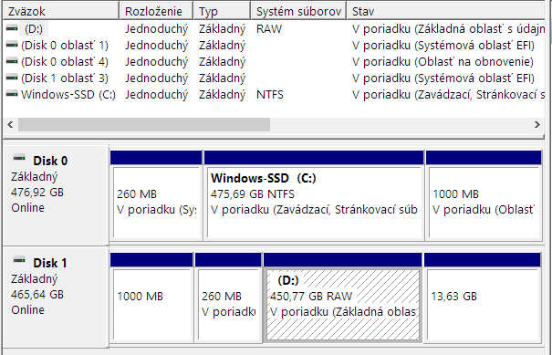

Takze zobral som iny SSD , aby som si uz do ako tak funkcneho nesahal . . . Najdeny USB kluc, rufus,…

disk1 oddil d: je "raw", bez obsahu. mas k tomu nejake vysvetleni, jak se ti to povedlo?

To ja vobec netusim, ale su veci medzi nebom a zemou . . . :-) Na ten pokusny 500 GB som teraz naklo…
truhlik 21.05.2023 21:28
truhlik
ano, tak by mel klon disku vypadat. a ted vysvetli, co tam 2 dny delas.

Rozdíl je v MBR vs GPT. Tady to je MBR a to z dotazu je předpokládám GPT. Tak se to prostě chová jin…

Ono to niesu dva dni v kuse . . . :-) Vsetko je SATA, alebo sata v externom case cez USB Povodny dis…

Ještě jednou. Jestli chceš řešit ten detail "v disk manageri niesu vidiet vsetky oddiely" tak to se…
kacikac 21.05.2023 21:55
kacikac
Nevidim dva oddiely, na obidva to mozem pouzit?
truhlik 21.05.2023 22:04
truhlik
Ano, na oba (na ten 1000 MB recovery s winre.wim a na ten, kde je 13 GB bitová záloha).
kacikac 21.05.2023 22:07
kacikac
Tak skusim :-) Ked, tak to naklonujem zajtra nanovo :-) DIky myslel som, ked vsetci doporucovali nab…
truhlik 21.05.2023 22:20
truhlik
tak som to priradil, uz vidim aj popisy oddielov . . . dakujem vsetkym za ich prinos, nazory, pomoc… poslední

Nemyslim ten z beziaceho windows . . . myslim ten, ktory sa objavi napr. po nespravnom resp, po nemoznosti spustit win, su tam diagnsticke nastroje, automaticka oprava, prikazovy riadok . . . nemam teraz foto pri sebe . . . na starom disku pri spusteni vyber boot media F12 .... Na povodnom mi toto vyskoci ked dam volbu Windows boot manager, na naklonovanom chyba 0xc0000225
Nastav tomu recovery v diskpart id a attribut pro recovery, ta partition s recovery není označena jako recovery.
Dělá se to pomocí:
select disk X
select partition Y
set id="de94bba4-06d1-4d40-a16a-bfd50179d6ac"
gpt attributes=0x8000000000000001
Za X a Y dej správné čísla disku a partition s tím recovery.
... a jestli na té 1000 MB partition nic není (a nepomůže to) tak tam nakopíruj Winre.wim, jestli nevíš jak tak ti napíšu návod.
zrusil som vsetky particie, spustil acronic nanovo, oba disky pripojene externe . . .
vysledok vid priloha.
Aj ked vo win spravcovi diskov niesu v popise vidiet vsetky oddiely, rozdelenie dole je OK. Dokonca ide aj win, ide aj F12, skusil som ist v tom recovery do prikazoveho riadku, ine som neskusal (Jasne ze som neskusal napr. obnovit do vyrobneho stavu . . . :-) ). ked pri bootovani dvakrat nasilne ukoncim win, po tretie nabootuje do opravneho rezimu odkial sa dostanem zase sem.
Takze vyera ze vsetko funguje, akurat v popise vidiet iba particiu Win a oblast 3 - to je ta 260 MB.

Mozno som sa zle vyjadril, ale dufam ze je to nejaka ta recovery particia z win
minule som dal aj obrazky

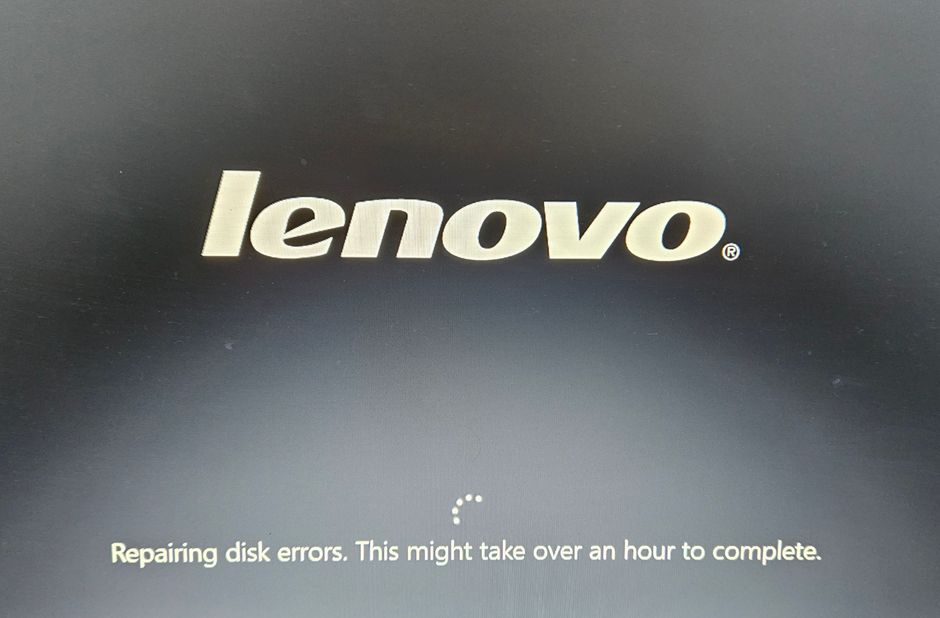

ked bootuje win, a dvakrat ho pri tom nasilne ukoncim, tak tretikrat nabootuje do akejsi opravnej obrazovky, kde su moznosti automatickej opravy, prikazovy riadok, oprava pomocu instalacky win, ale je tam aj moznost uviest pc do vyrobneho stavu atd . . .
Ked som klonoval pomocou macrium tak pri vstupe do tohto modu sa objavila chyba 0xc0000225 a nikam som sa nedostal . . .
Teraz to sice ide, ale vo win nevidim vsetky oddiely (v popise), v grafickom rozlozeni su viditelne . . . aj v podstate vsetko funguje, (samozrejme ze obnovu do vyrobneho stavu som neskusal :-) )

mozem vyskusat este tak ze nabootujem z USB
stary acronis to tak robil, po odklikani sa resatrtol pc a bezal si svoj system , ked skoncil restart a znova do win . . .
prerusil bootovanie win preto, aby som odskusal ci sa dostanem aj do toho opravneho rezimu

Novy disk nainstalovany do ntb. Povodny pripojeny cez USB. Nabootovany ntb acronis z USB.
Po skonceni klonovania usb nepouzitelne, pri bootovani hlasi chybu a pokusa sa o opravu, po pol hodine vypnute.
Priloha _1, _2, _3. NA prilohe vidiet strukturu noveho disku, disk 0 si nevsimajte, je to pripojene k inemu ntb, disk 1 je naklonovany.
2. ten isty postup iba s tym, ze v ntb bol povodny, novy pripojeny cez usb, nabootovany acronis z USB.
Disk aj recovery funkcny, iba v disk manageri chybaju popisy niektorych oddielov. V podstate rovnake ako ked som klonoval pod win. Priloha _4.
V povodnom disku je disk manageri vidiet popis vsetkych oddielov.

Na ten pokusny 500 GB som teraz naklonoval hdd uz nepouzivaneho ntb, klon z acronis priamo z win . . .
pozri obr, uplne v pohode :-)
Co je s tymto, vobec netusim. Nic nemenim, len idem na Manual, kde si vyberiem disky, netrufam si spolahnut na to, ze spravne utrafi source a destination . . . ostatne odklikavam . . .
vidim 2 moznosti, protoze se potvrzuje za dva dny co to resis, ze tazatel ma v rukach nasrane.
1) dat to nejake firme nebo nekomu, kdo vi co dela a klonovani disku uz parkrat delal.
2) doinstalovat si free win verzi minitool partition manager.
predpokladam, ze windows8-ssd je puvodni disk, ale je o 10-12gb vetsi nez novy disk. takze nejdriv pustit kontrolu stareho disku c:, potom v partition wizard zmensit stary disk od konce - rebotuje a bude to delat v cerne obrazovce.
nabootuj stale ze stareho disku a v partition wizard opet vycisti novy disk od starych pokusu.
nakonec naklonuj v partition wizard cely stary disk 1:1 na nove ciste ssd.
nebylo by taky spatne vedet, ktere ze starych a novych disku jsou sata/ahci a ktere m.2/nvme, protoze pouzivaji pri bootu jiny ovladac.
rozdil ale nevysvetluje, jak se ti po dvou dnech klonovani podarilo vytvorit prazdny "raw" oddil.

Ten raw vyrobilo ked som mal novy v ntb a povodny ako pripojeny ako ext, spustene z boot USB Acronis, odklikal som ako vzdy
