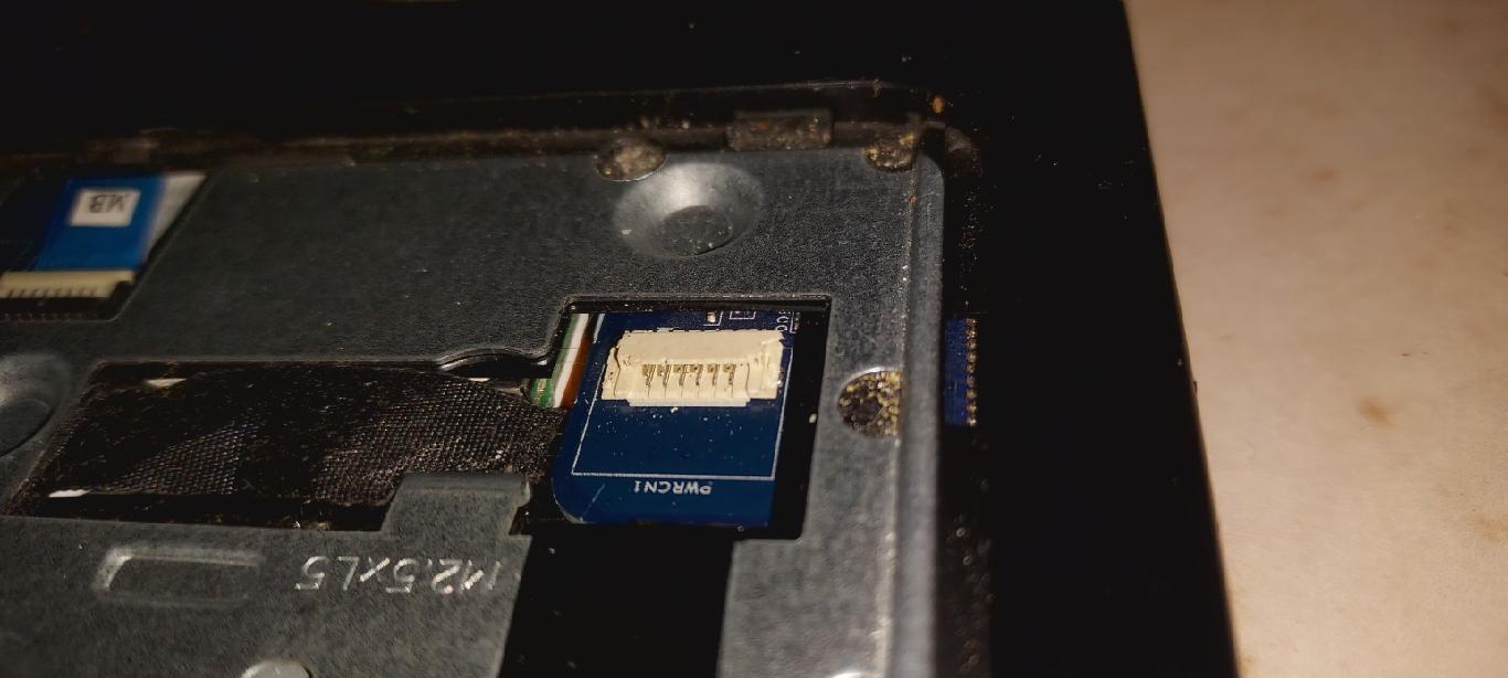

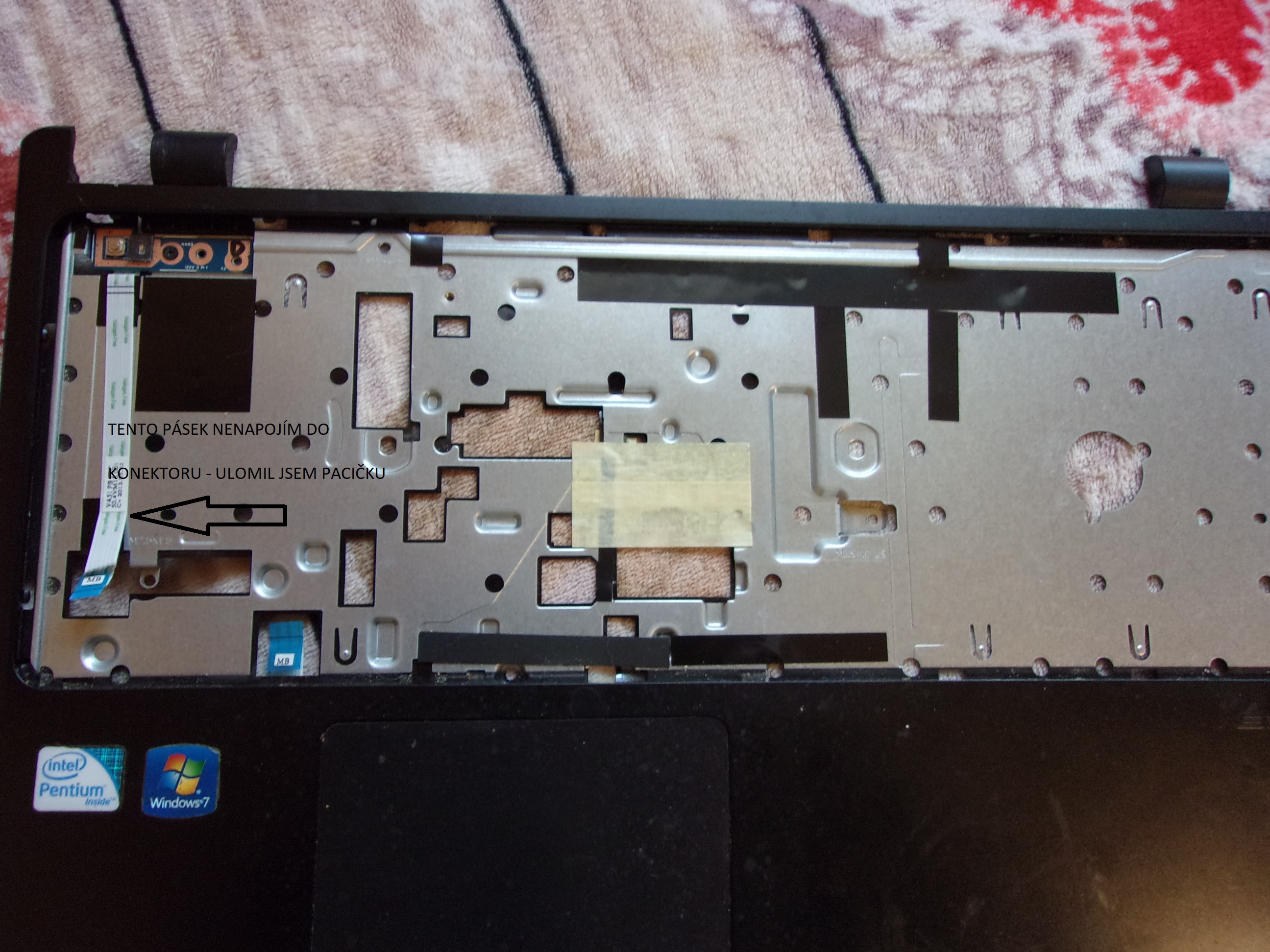

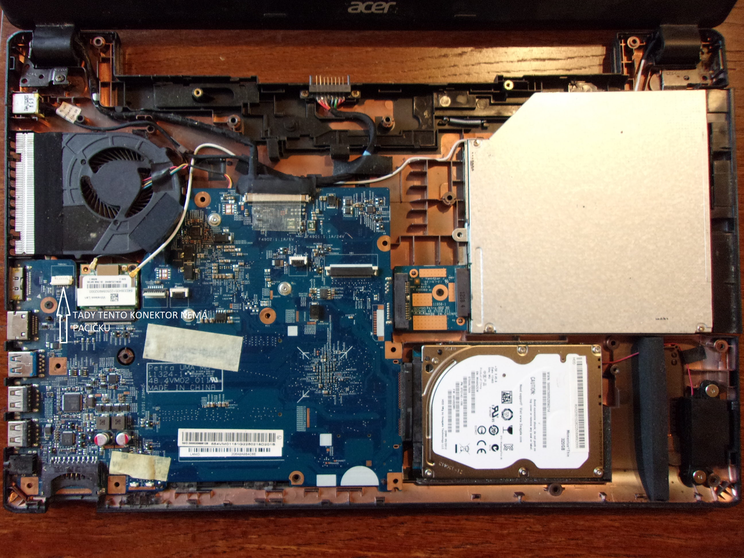

Měnil jsem si na starém pc ventilátor a při vytaženi malého svazku jsem ulomil pacičku. Dá se nějak nahradit opravit, čím nahradit přítlak na ten konektor aby nebyl volný. Viz.foto. Děkuji za radu.

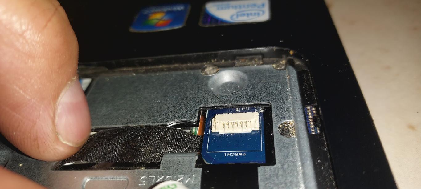

zdravím holka mi to ofotila ale zvětšit to nejde myslíš pod ty drápky strčit ten last? já to nevidím…

Jo no, s notebookama je to otravné a všechno je mini. Myslím to tak, že zasuneš ten kablík a na něj…

Tak povedlo se :-) Shodou okolností jsem tu měl před týdnem taky notebook, kdy známý vytrhl taky ten přítlačný plast. Nahradil jsem ho kouskem plastu (taková ta plastová fólie, kterou bývají zalisované některé věci. V podstatě to jde nahradit čímkoli nevodivým, jen musíš trefit tloušťku. Ani moc ani málo. Možná by to šlo i kouskem tvrdého papíru, to jsem nezkoušel. Já to nahradil plastovou fólií z baterií. Prostě jsem si vystřihnul obdélník z toho plastu s papírem podle rozměrů a vrazil to tam. Drží to pevně a samo to nemá šanci vypadnout. Hlavně nezkoušej použít lepidlo, to bys tu desku mohl rovnou vyhodit. Když se Ti to podaří, můžeš to jemně zakápnout tavnou pistolí, ale není to vůbec nutné.
Jo no, s notebookama je to otravné a všechno je mini. Myslím to tak, že zasuneš ten kablík a na něj dáš ten plast nebo cokoliv jiného, aby nevypadnul a zároveň měl přítlak. Snad mě chápeš jak to myslím.
