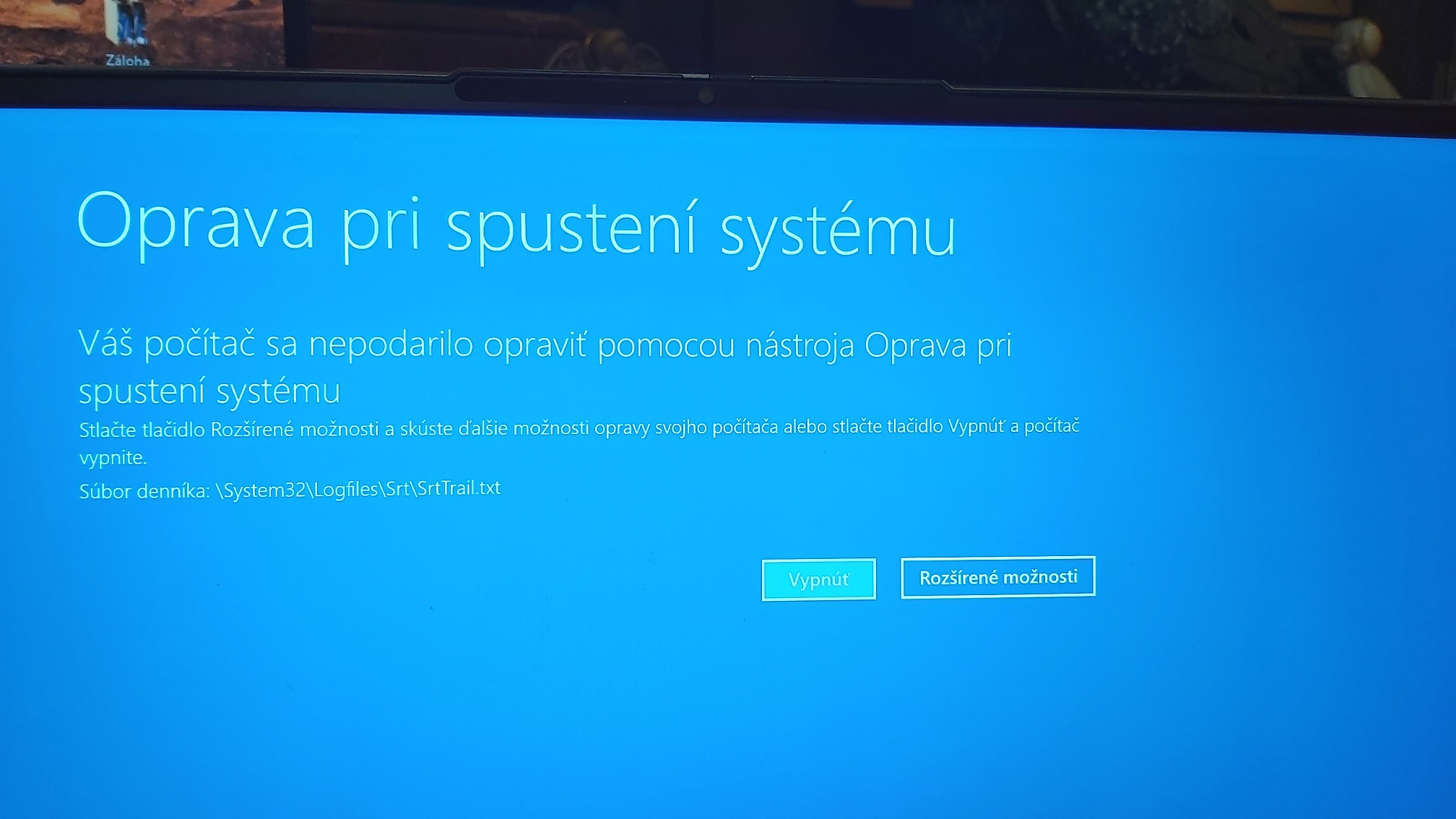

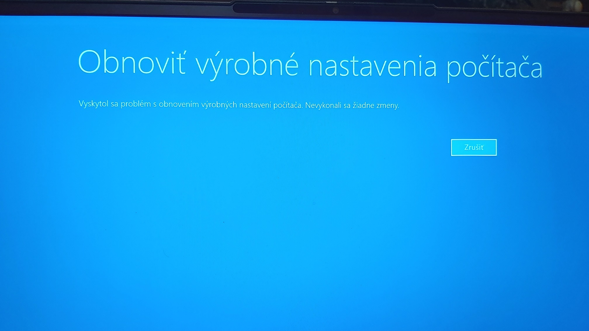

Včera som chcel pozrieť niečo v staršej zálohe (EaseUS ToDo Backup) a tak som dal obnoviť partíciu C. (Predým som pre istotu urobil na externý disk zálohu bootovacej časti a C a tiež som dal cez EaseUS vytvoriť emergency disk.) Po reštarte PC nenabootoval , dalo hlášku pripravuje sa automatická oprava , diagnostikuje sa PC a nakoniec modrá obrazovka, že automatická oprava nie je možná.
Tak si stáhněte instalační medium z webu MS a udělejte čistou instalaci. Poté doinstalujte ovladače z Windows update a pomocí Lenovo System update.
To už som urobil pomocou Media Creation Tool 22H2, ale ani tak nenabootovalo. Stále tie isté hlášky.

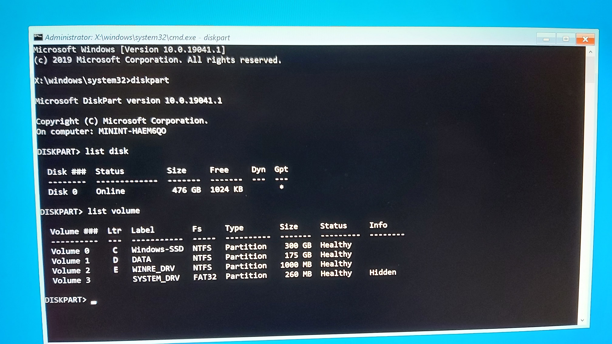

Viem, že som to pokašlal, ale ak by sa to dalo urobiť cez diskpart - zmazať volume0 a volume3 (neviem prečo je hidden, či to tak má byť), tak potom by
sa načítal inštalačný USB s W10 ?
