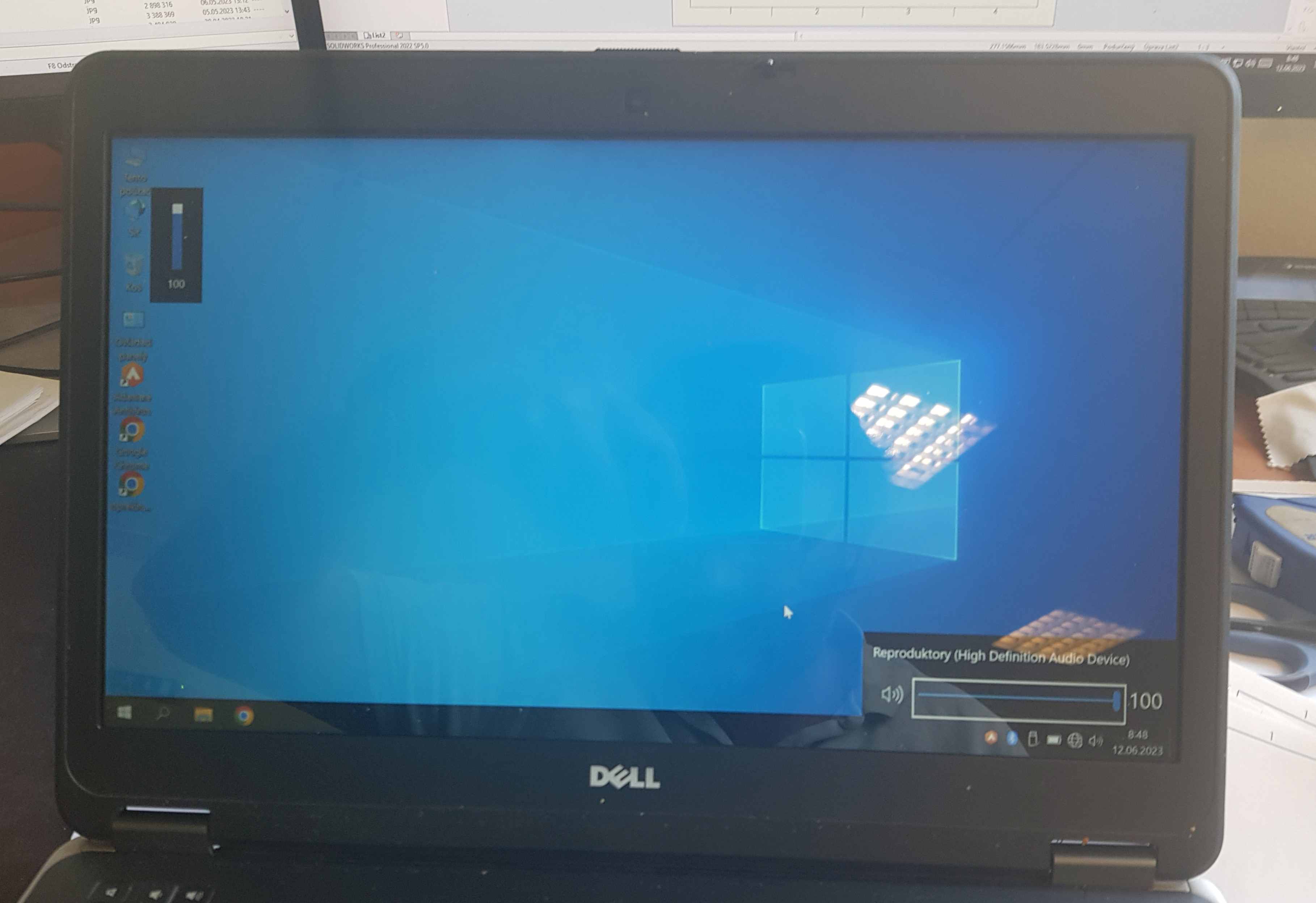

Wikan 12.06.2023 08:55
Posílám foto.
Sagarek 12.06.2023 08:58
Sagarek
Dolný indikátor je systémový pre zvuk. Ten horný - musíš mať spustenú nejakú aplikáciu, ktorá pracuj…

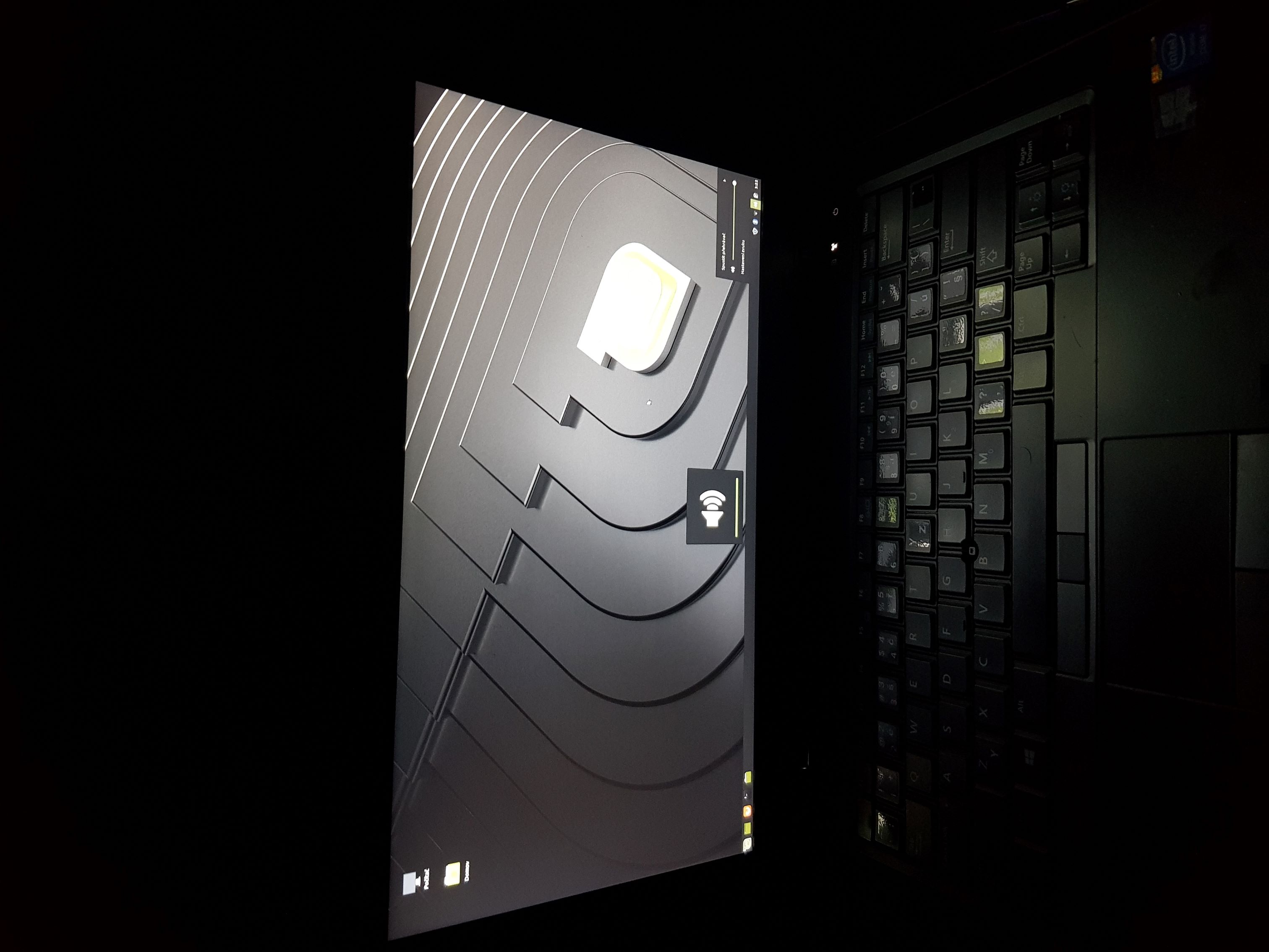

Tady je foto. Ve windows byl na ploše ten ukazatel vlevo nahoře, v linuxu uprostřed plochy dole. Mys… poslední
Sagarek 16.06.2023 07:33

Zaseklá klávesa to určitě není, protože tam je nainstalovaný ten druhý ukazatel hlasitosti, co se nedá odstranit. Chtěl jsem nahrát video, pro představu a zjistil jsem zajímavou věc. Když jsem ho zapnul, bylo vše v pořádku, zkoušel jsem hlasitost a dobrý, ale jakmile jsem se dotknul klávesnice, hned se objevil ten druhý ukazatel hlasitosti a hlasitost se opět samovolně zesílila.
Dolný indikátor je systémový pre zvuk. Ten horný - musíš mať spustenú nejakú aplikáciu, ktorá pracuje so zvukom (zmiešavať, iný vstup) - a po aktivovaní klávesnicou preberá ovládanie zvuku. Skontroluj si, čo sa po štarte spúšťa (msconfig) a vyhľadaj to tam. A ak nájdeš - deaktivuj.

Tak jsem vcera zkousel ten linux. Kdyz ten linux bezel jen s flesky, bylo vse v pohode. Spustil jsem si nejaky video a hlasitost normalne, byl tam jen ten systemovy ukazatel hlasitosti. A tak jsem se rozhodl, ze si ten linux nainstaluji na hdd. Je mi uz jedno jestli budu mit windowsy nebo linux. Po nainstalovani na hdd, vse opet pri starem, takze v prd..i. Viz. Foto.
Tady je foto. Ve windows byl na ploše ten ukazatel vlevo nahoře, v linuxu uprostřed plochy dole. Myslel jsem si jestli to nebude klávesnicí, ale jak jsem psal, když to běželo z USB tak to bylo vše v pohodě. Abych byl přesný, jakmile jsem zmáčknul nějakou klávesu, tak se tam objevil ten ukazatel taky, ale hned zmizel a hlasitost jsem ovládal jen tím systémovým ukazatelem hlasitosti. Po nainstalování linuxu na pevný hdd se při zmáčknutí klávesy objevil ten ukazatel na ploše, ale už nezmizel a hlasitost sám vyšplhal na max.
